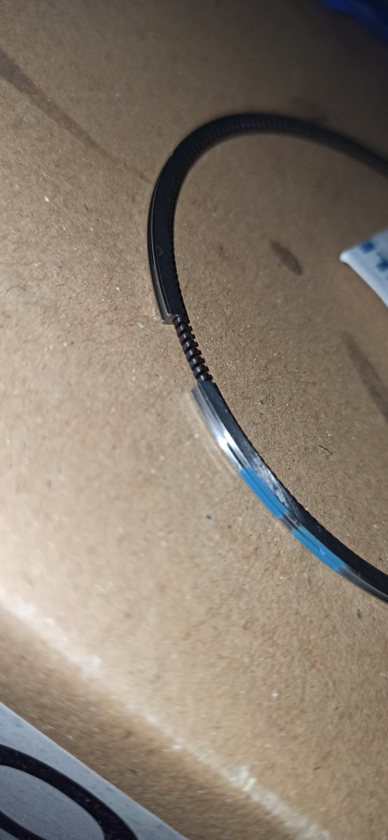

Langista Opublikowano 2 Października 2022 Opublikowano 2 Października 2022 Pany, jakie macie zdanie na temat tych pierścieni? Oryginalnie był 3-częściowy, a w nowym zestawie takie coś :
Elhape Opublikowano 3 Października 2022 Opublikowano 3 Października 2022 Nie wiem czy dobrze kombinuje ale chyba tego typu pierścienie się wawala i wymienia na 3 częściowe aby wyeliminować wadę olejową w silnikach TFSI.
morelo Opublikowano 3 Października 2022 Opublikowano 3 Października 2022 Dobrze kombinujesz. Ale ta wada olejowa w dużej mierze powstaje przez Longlife, Czyli jeśli zmieniali byśmy olej co 7000 i byłby to dobry olej jakościowo, to na pewno wada olejowa byłaby przesunięta dużo dalej. Ja tak czy siak zakładał bym trzyczęściowe, w tych pierścieniach co pokazane to są tam miniaturowe otworki na olej.
Langista Opublikowano 3 Października 2022 Opublikowano 3 Października 2022 No właśnie o to mi chodziło, też myślałem że niby te pierścienie są do d*py, bo szybko się zapychają ale zaś z drugiej strony ja wymieniam olej co 8-10k km, nie mam turbo więc i olej wolniej się zużywa.. znowu wywalić kolejne 200 zł na pierścienie olejowe trochę słabo..
Elhape Opublikowano 3 Października 2022 Opublikowano 3 Października 2022 Słabo to będzie jak oszczędzisz 200zł i będziesz niezadowolony z całego remontu

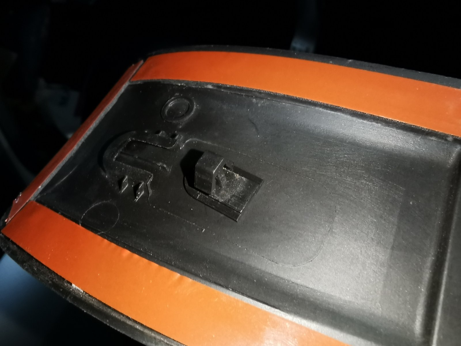

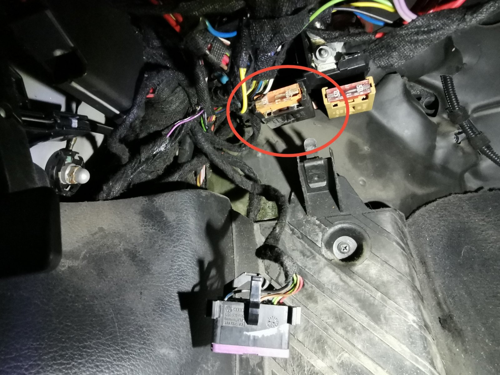

pawloo7 Opublikowano 3 Października 2022 Opublikowano 3 Października 2022 Panowie poszukiwany numer spinki do nakładki progowej czy może na jednej spince i taśmie dwustronnej będzie się trzymać? Sprawa druga, od czego jest ten bezpiecznik? 40A
Muskel1 Opublikowano 3 Października 2022 Opublikowano 3 Października 2022 Bezpiecznik jest od wentylatora chłodnicy. 1
dekiel 13 Opublikowano 3 Października 2022 Opublikowano 3 Października 2022 Paweł jak listwa jest niezdeformowana powinno dobrze złapać i trzymać. Zobacz jeszcze czy taśma nieco więcej wystaję niż ten rant nakładki bo jak jest niżej to tak sobie może tylko złapać. Musisz odtłuscić powierzchnię progu i dobrze przycisnąć. 1
pawloo7 Opublikowano 3 Października 2022 Opublikowano 3 Października 2022 11 minut temu, dekiel 13 napisał: Paweł jak listwa jest niezdeformowana powinno dobrze złapać i trzymać. Zobacz jeszcze czy taśma nieco więcej wystaję niż ten rant nakładki bo jak jest niżej to tak sobie może tylko złapać. Musisz odtłuscić powierzchnię progu i dobrze przycisnąć. Dwie się już trzymają więc chyba jest ok. Brałem o tych samych parametrach jak było oryginalnie, więc będzie dobrze. Dzięki.
