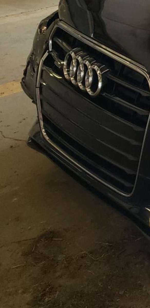

Da się  w ogóle zdjąć tą blendę ?
Żeby to wyglądało tak jak u mnie ? :
Dwa różne grille kolego
No i to też chciałem wiedzieć dzięki
A ktoś wie mize gdzie dostane taki gril bo na allegro 1000zł ?
Wersja USA ✌️Sa w cenie bo nie ka miejsc na rejere i clean look ładny jest
ja mam taki grill, ale musiałbyś go sobie polakierować, bo ten czarny lubi odchodzić ;)
Ja i tak mam plan cały na czarny połysk pomalować a ile byś sobie życzył za niego ?
Oczywiście grill bez pdc
Edytowane przez marky2552
