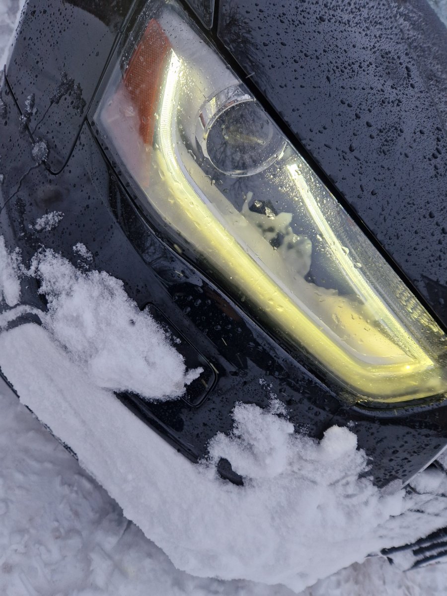

QTo normalne w tym modelu ?
W B6 to wiem że standard ale tu ??
Normalne. Przy jeździe na światłach dziennych jest brak ciepła w lampie. W moim B9 i Golfie 7 FL (oba LED Matrix) też parują gdy śnieg pada.
  • Dzięki 1
Hmm. Pierwsze słyszę o takiej przypadłości a ze śniegiem mam dosyć częsty kontakt.
Kolegi autko widzę że z USA to pewnie było coś dziubnięte i nie wiadomo czy dobrze odpowietrzniki zostały ułożone.
Takie moje luźne myślenie.
LED wytwarzają za mało ciepła.
Ty masz z pewnością z zalegającym śniegiem doczynienia. Tu chodzi o nagłą znianę/różnicę temp. czyli jak nagle zacznie padać śnieg, który jak na zdjęciu przylepia się do lamy, wytwarzająć dużą nagłą różnicę temp. To powoduje powstanie pary. Gdy na zewnątrz dłuższy czas jest zimno nie ma tego zjawiska.
Wszystko tam jest na miejscu, każdy odpowietrznik i każda zaślepka składałem ten samochód sam więc wiem że wszystko gra jak należy. Ale chwilę auto w garażu postoi i zaparowanie znika
Oki, tak jak pisałem to było tylko przypuszczenie, odpowiedzą jest wyjaśnienie przez Muskel1:hi:
