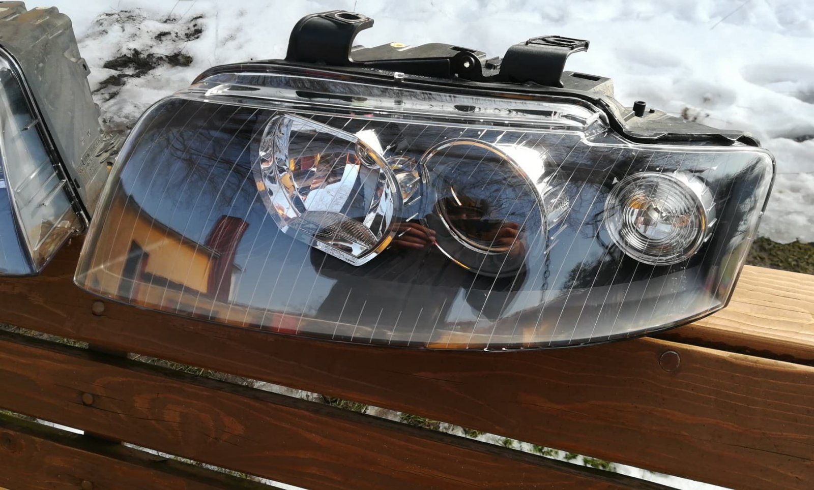

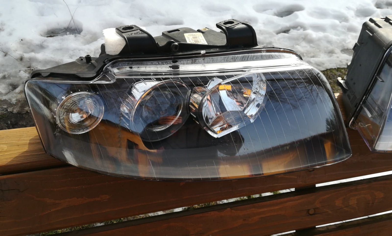

Dziś w końcu miałem okazję zamontować klosze z Ali, ogólnie, wiadomo, nowe to nowe... ale niestety nie ma na nich ori twardej powłoki, więc takie klosze bezwględnie wymagają zabezpieczenia ceramiką lub folią, plus taki, że bez problemu będzie można je prze-polerować.
Mimo wszystko nowe klosze robią mega robotę :wub:
Do tego zamontowane Evoxy.

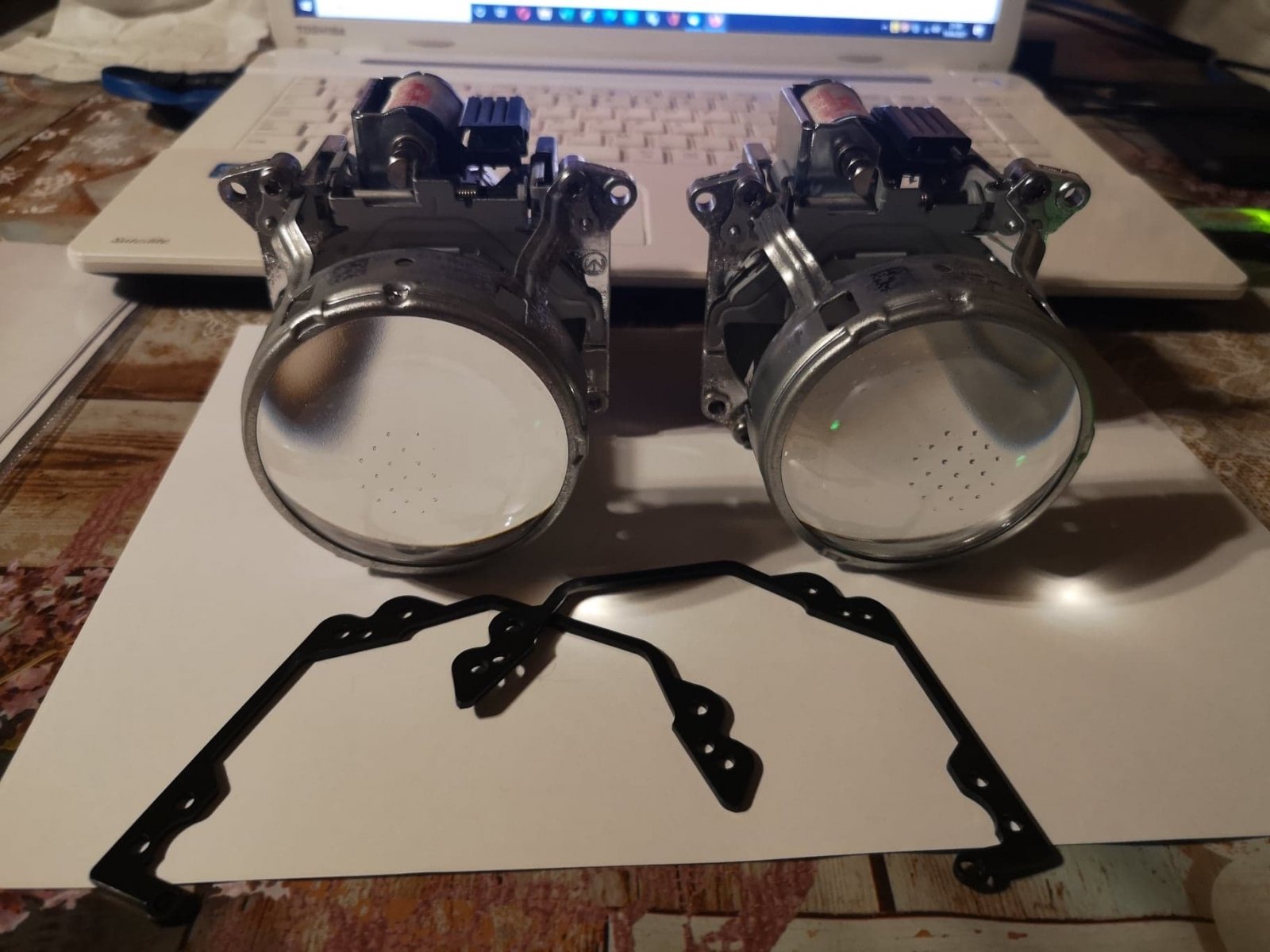

Dziś zrobiłem finalnie projekt i wysłałem do wycięcia adapter pod coraz popularniejsze bi-ledy na stelażu Hella 3R:3rg5.png  Ronan-3-0-bi-projektor-led-soczewki-reflektor-3R-G5-6000K-34W-38W-3200lm-uniwersalny-reflektor.png
W razie co mam dostępne też już zaślepki z plexi zamiast przetwornic ;)
Prototyp wysłałem do kolegi, który przymierzył i zamontował takiego bi-leda, do mnie tez już jadą projektory z ali, więc zrobię krótkie fotostory...
Wbrew pozorom rzeźby jest naprawdę mało we wkładzie lampy, więc montaż nie powinien być bardzo trudny...
Oczywiście najwięcej problemy sprawi zgranie z drogowymi, ale gumki załatwią sprawę jak zwykle ;)

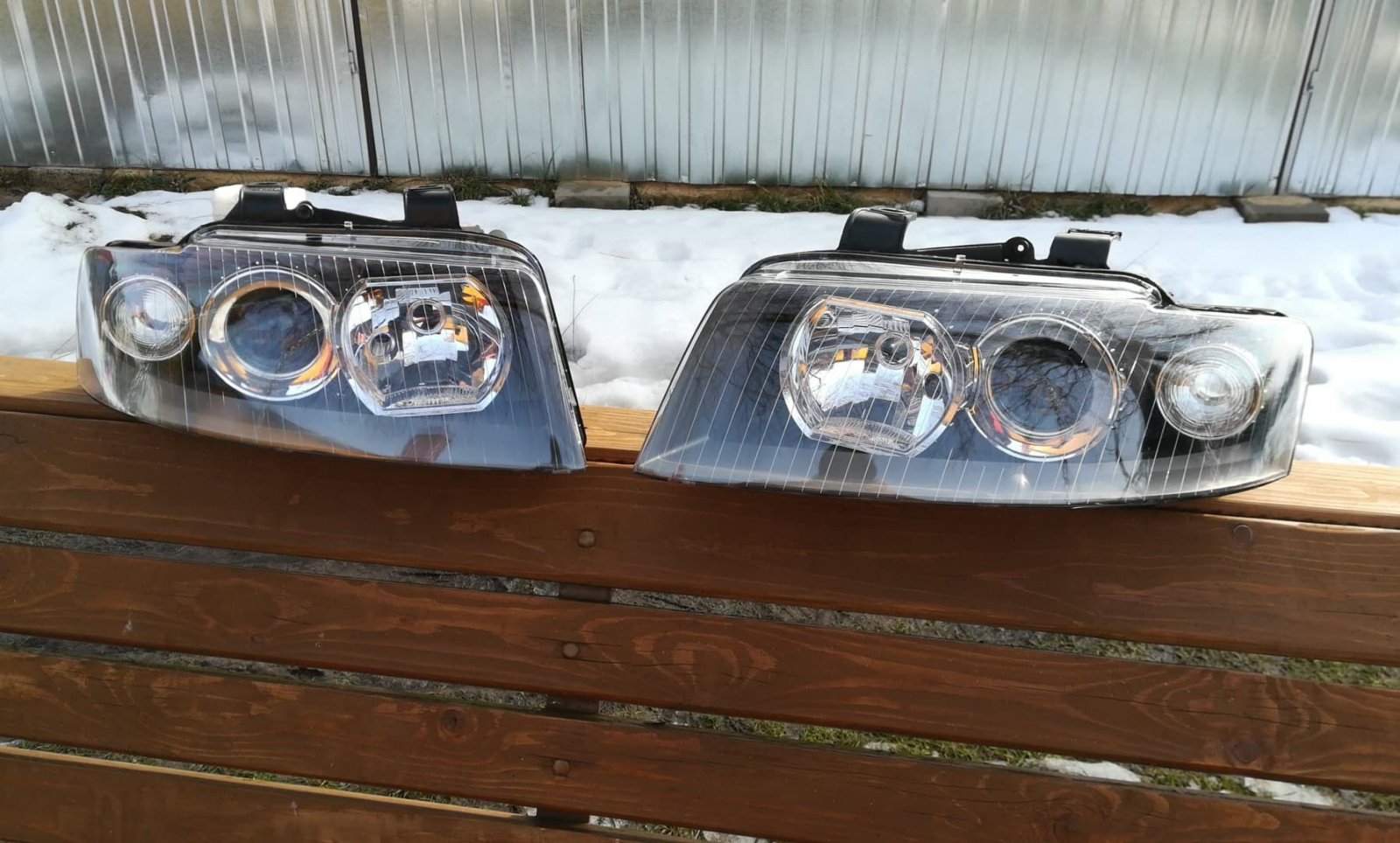

Niżej porównanie ładnych H4 na polerowanych kloszach z biledem zamontowanym na adapterach z tematu 3r G5.
Jak ktoś z Lublina to chętnie gdzieś podjade porównać w nocy projektory biled z ori bix, po regeneracji, evox czy jakimkolwiek innym.

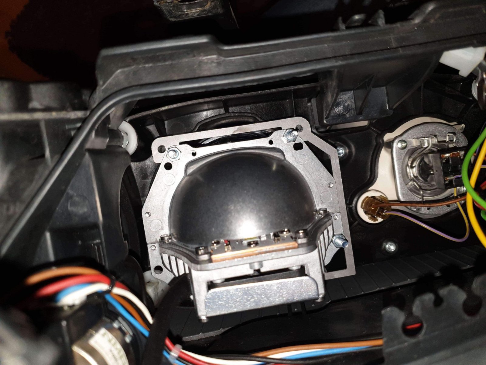

Wielkie podziękowania dla Kamila za ogrom pracy. To wszystko wydaje się proste na zdjęciach (też tak myślałem :P) aż do momentu gdzie przyszło wszystko składać do kupy.
@kamil-vag napisał, że mało rzeźby w lampach... Przy biledach które montowałem jest dosłownie zero ingerencji w lampie. Mam zamontowane tak, że w dowolnej chwili można wrócić do ori bixa.

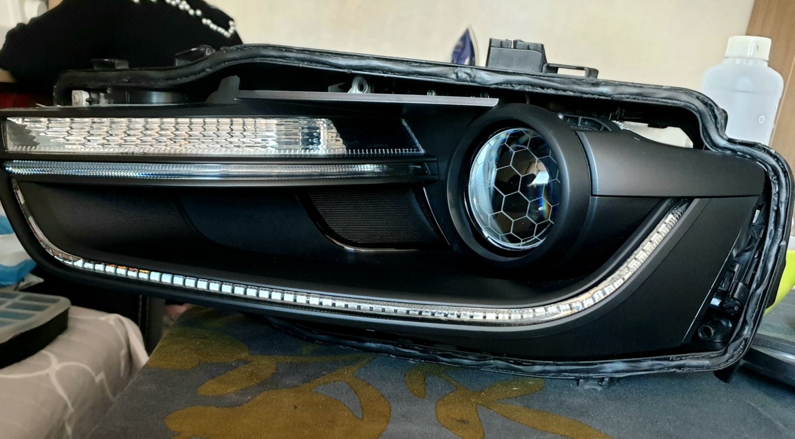

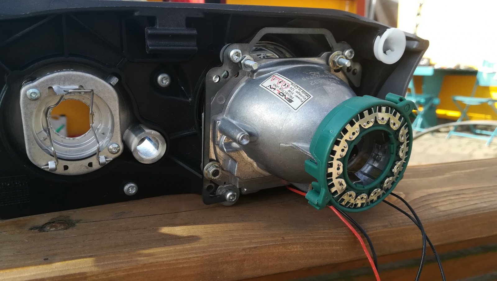

Dzisiaj w końcu miałem czas wpasować na adapterach projektory 3R G5 Honey Comb z Angel Eyes
Napiszę od razu, nie ma sensu, za dużo cięcia w lampie, jeszcze jak ma się wkłady na wierzchu to pół biedy, ale w lampie będzie dość trudno...
Wadzi cewka i część stelaża soczewki.
Finalnie efekt spoko, ale jak ktoś bardzo chce plastry miodu, to lepiej oddać same soczewki do grawerowania z b8 albo evoxa...
Swoją drogą to te angel eyes mogły by spokojnie za DRL robić :P

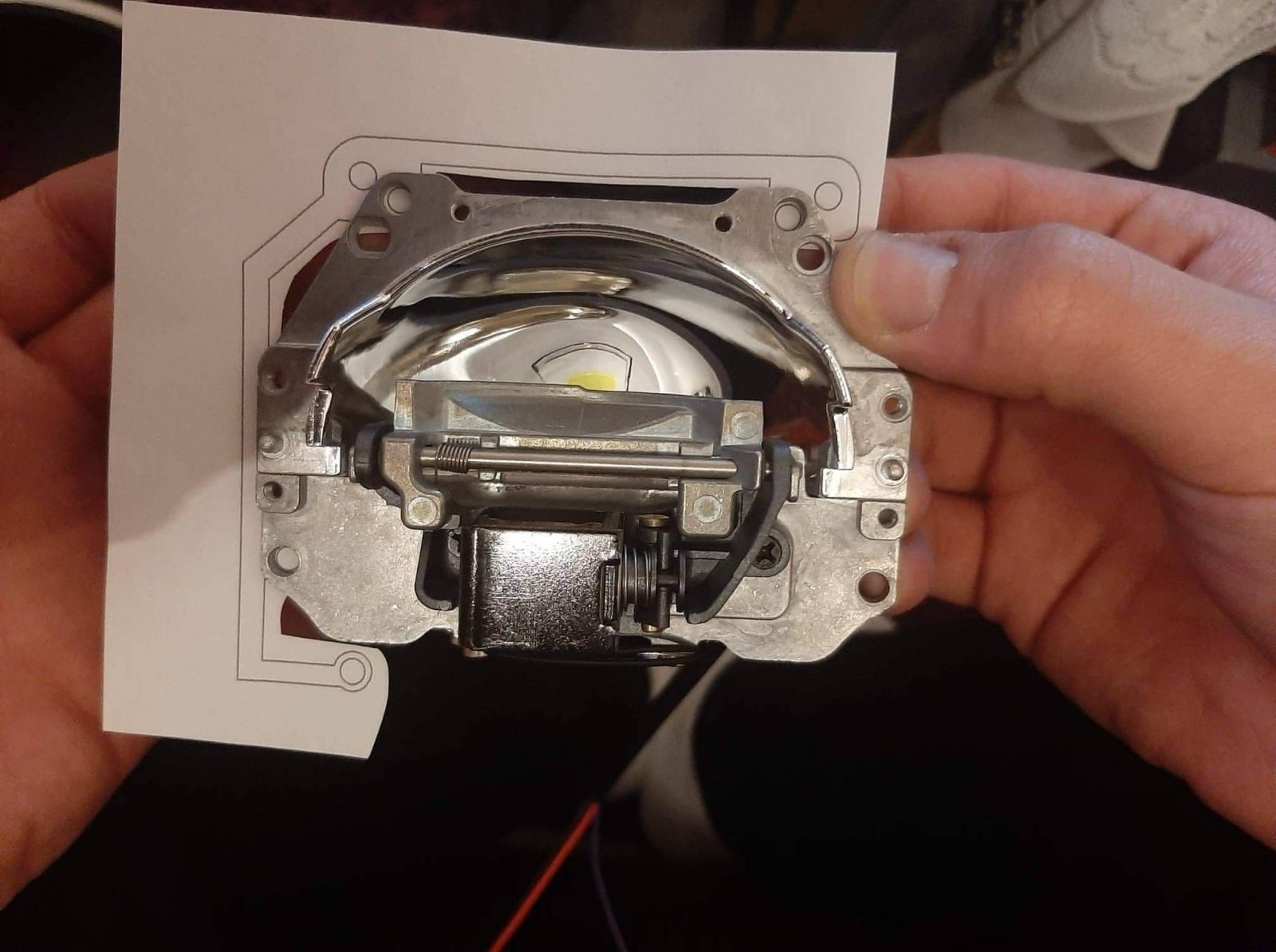

Soczewka B8  i adaptery już dostałem nie wiem czy dam radę to sam zmontować ale spróbuje ,
mam pytanie czy soczewki mają jakieś oznaczenie na którą stronę je zamontować lewa/prawa czy to nie ma znaczenia ?
Nie ma znaczenia, ale trzeba odciąć po jednym uchu z soczewki, przejrzyj zdjęcia w tym temacie, wszystko pokazałem co i jak dokładnie...
