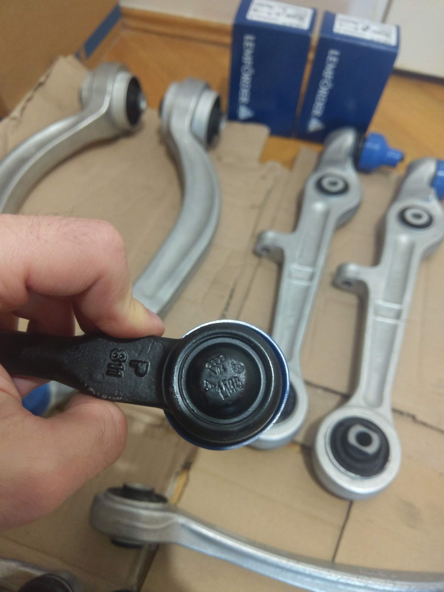

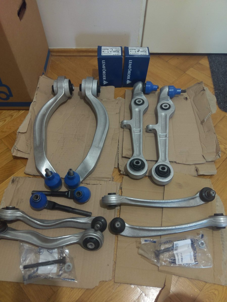

Jakby ktoś potrzebował info odnośnie aktualnej oferty od Regum, to cały zestaw do A4 B7 kosztuje 1100 zł + 25zł wysyłka.
W zestawie są:
- 8 wahaczy (720zł + 160zł kaucja)
- 2 nowych łączniki stabilizatora (120zł)
- 2 końcówki drążków (100 zł)
- 2 śruby do górnych wahaczy (free)
Wcześniej miałem SKV w B5 i byłem z tego w miarę zadowolony ale tym razem postanowiłem wziąć zestaw od Regum.

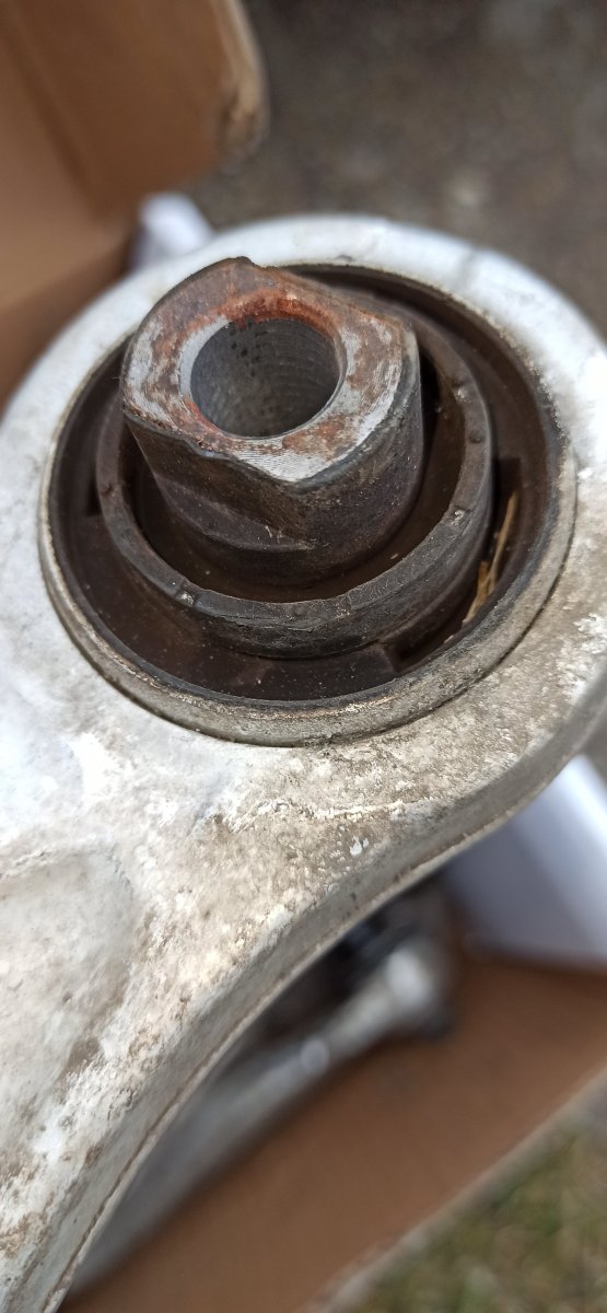

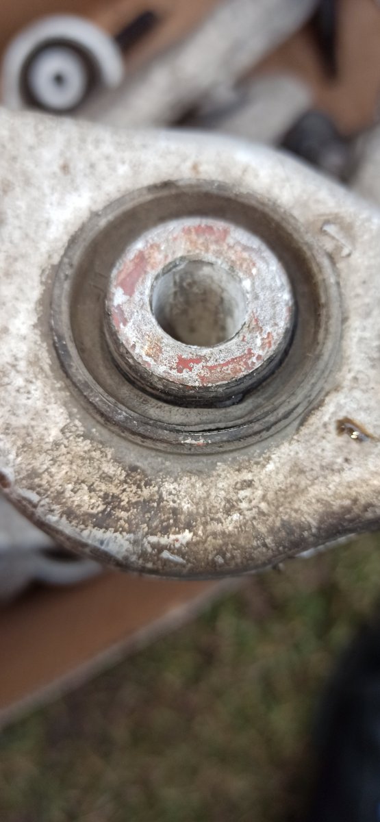

Robie teraz przednie zawieszenie u mnie w A4 b7 i okazuje sie że na wahaczu typu banan jest umnie wiekszy swozeń niż w zestawach np.Master sport dedykowanych do tego modelu nawet w takich zestawach za 2500 też  jest cieńszy swożen niż u mnie.
U mnie jak zmierzyłem to wychodzi 24mm a w zestawie (akurat Mater sport zakładam ) jest 19mm taki sam jak na tym wahaczu co amortyzator jest zamocowany
Też macie tak u siebie?
bo inne sworznie na bananach miał zawias do a4 b5, passata czy A6 C5
Zdziwiłem się, bo z tego co czytałem to banany w b5,b6 i b7 są identyczne. Jedyna zmiana w b7 to inna gumowa tuleja ale i tak można te wahacze traktować zamiennie z b5/b6. Ktos kiedyś pisal, że w zwrotnicy jest jakaś tulejka metalowa i ona czasem wychodzi razem ze swozniem wahacza. Być może ta tulejka pozostała na starym wahaczu i stąd te 24mm?
Edytowane przez mascom
Nie są takie same, zależnie od zwrotnicy się różnią tuleją właśnie, jedynie wyglądają podobnie.
Edytowane przez Langista
Inne wymiary sworzni to są ale w dolnych prostych wahaczach i jeśli już to były wymiary 16 i 20mm, w zależności czy zwrotnica żeliwna czy aluminiowa. Stary sworzeń wyjąłeś z tulejką i stąd masz teraz japę na 24mm.
Edytowane przez przem8
Masz racje wahacz mi wyszedł razem z tulejką i mi to zmyliło ze inny stożek jest.
Banany chyba nie są identyczne bo jak chciałem zamówić tańsze Master sporty to mi powiedziano że różniąsię bananami i mi zaproponowali inny zestaw droższy do mojego auta ale też z master sport.

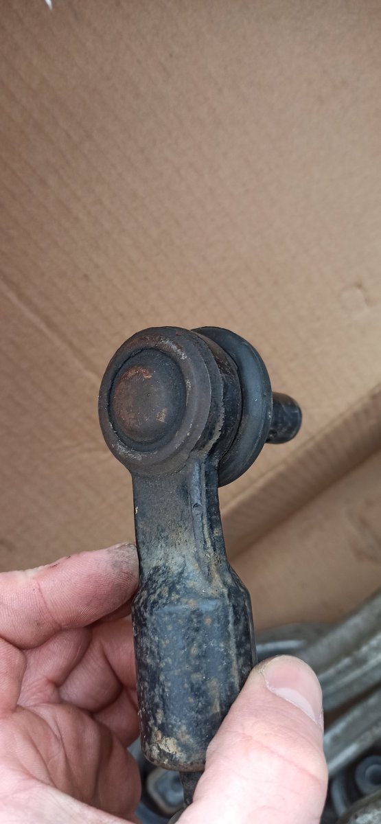

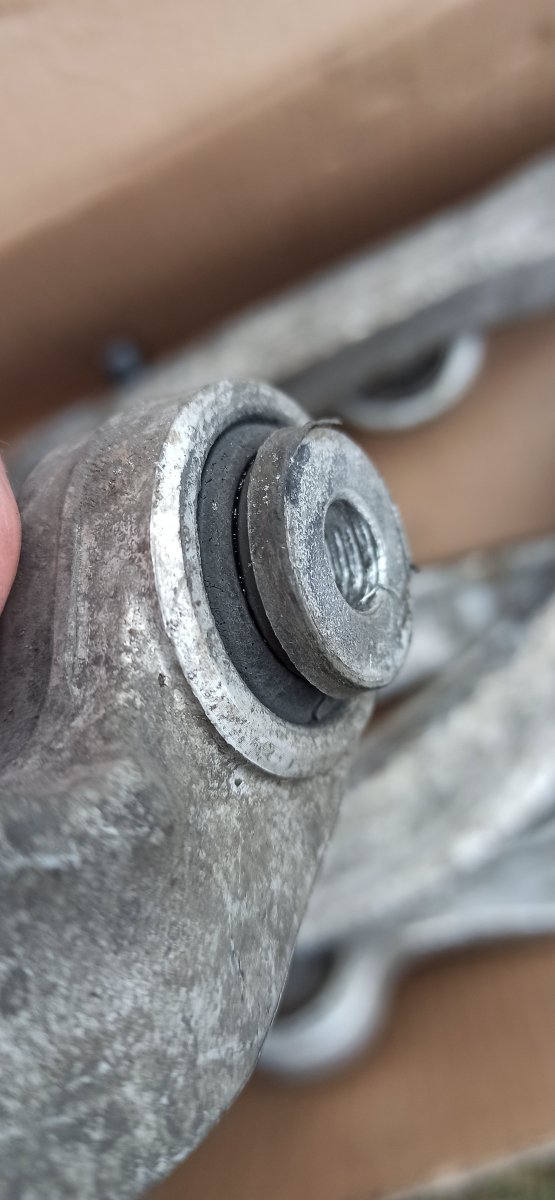

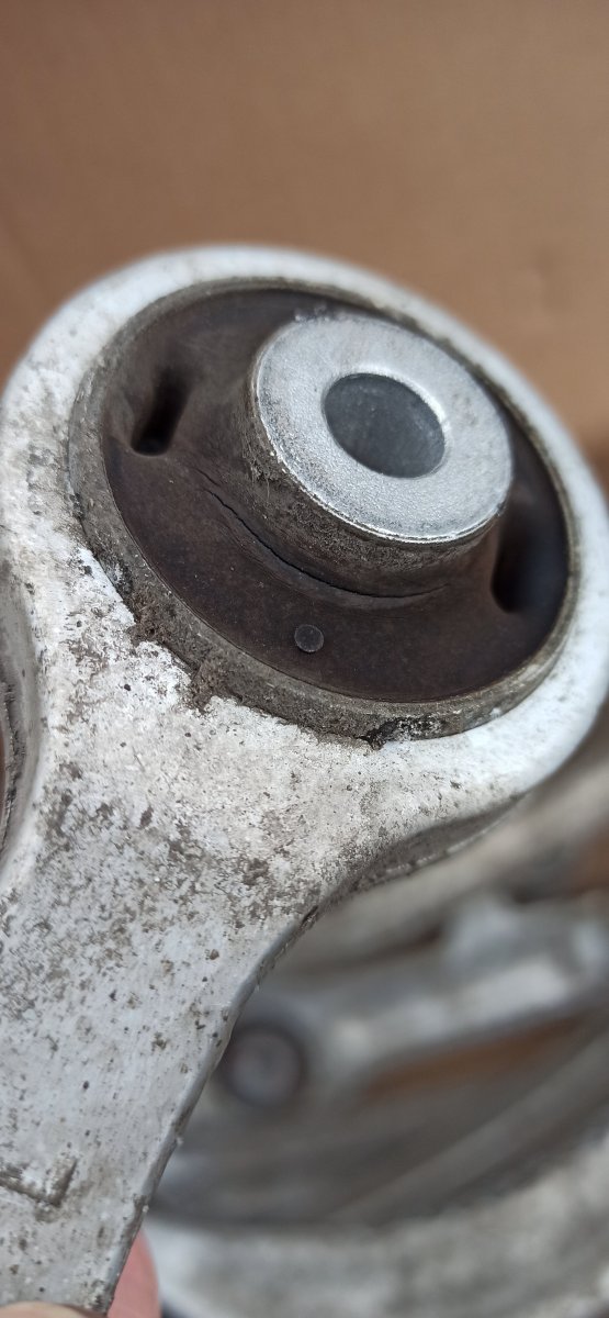

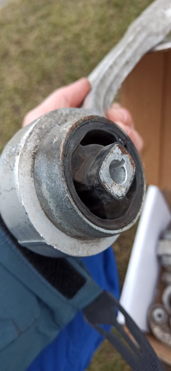

A ja ostatnio wymieniałem u siebie komplet (bo komplet zamówiłem) i powiem szczerze, tylko górne nadawały się do wymiany, z czego pewnie i tak ktoś uznał by je za dobre. Z całego zestawu tylko tuleje uległy zużyciu, dosłownie żaden sworzeń nie miał luzów i chodził zaskakująco sztywno, jak po przebiegu 50k km.
Jak na taki przebieg bardzo dobrze to wygląda. Jakiej marki były te wahacze?
