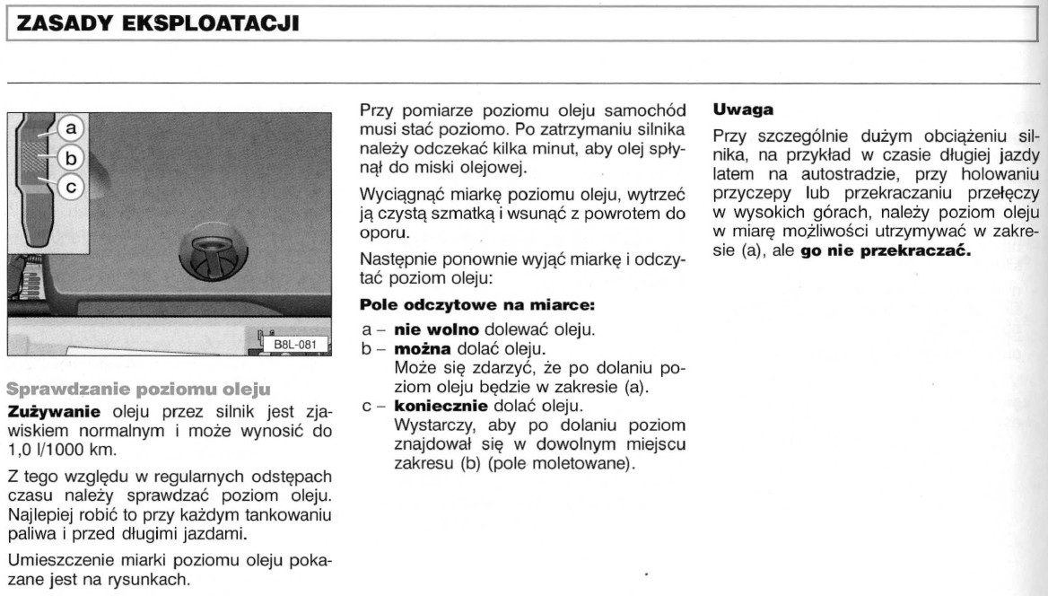

Panowie pytanko po wymianie na bagnecie po nocce mam pod gorne zakreskowane pole to prawidlowy stan czy odciagnac troszke alurat tak sie wycyrklowalo ze akurat do zakreskowanego konca pola siega .
Obszar kreskowany na bagnecie to optymalny poziom oliwy.
