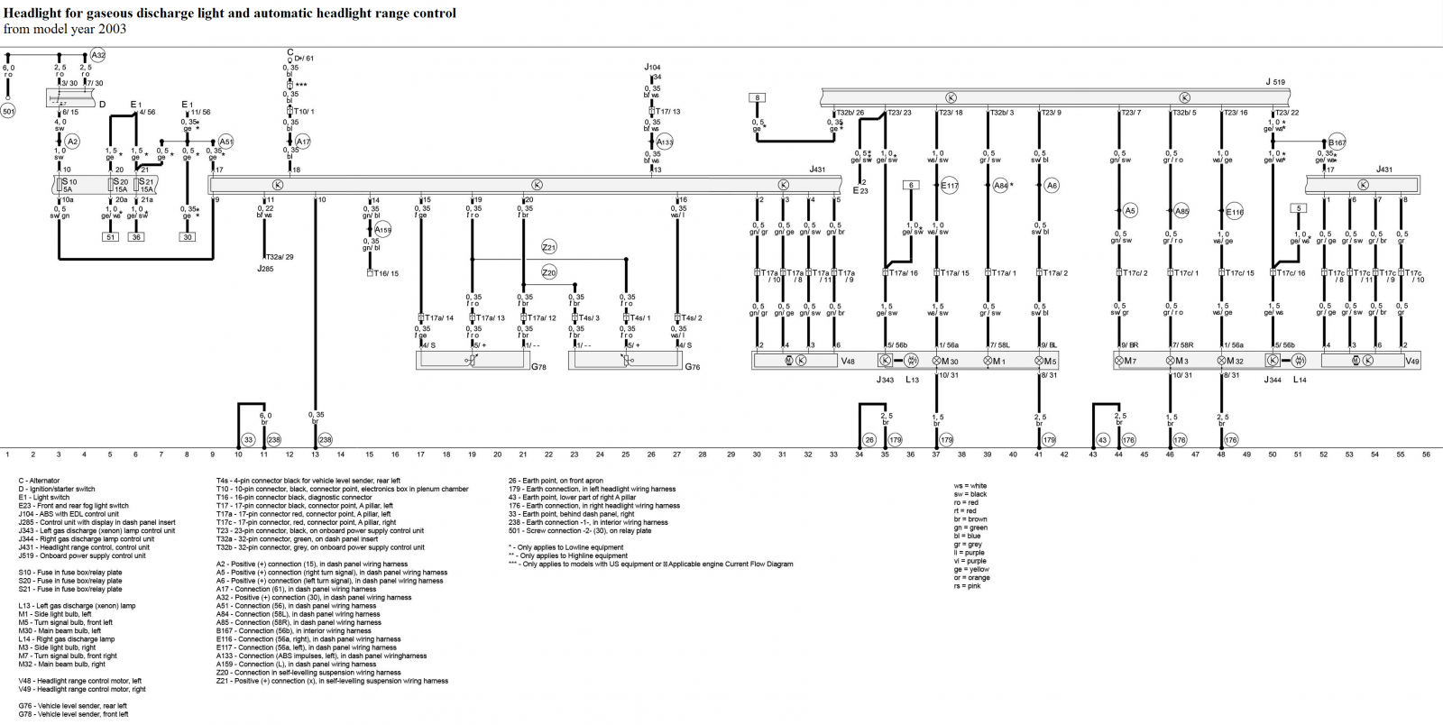

Panowie, przeczytałem cały temat, ale nie zauważyłem, aby Ktoś napisał, co robimy z oryginalnymi kabelkami przy lampie (od regulacji manualnej) przy lampie, odcinamy je całkowicie, czy wlutowujemy się w nie?
Do samopoziomowania masz przewody idące od modułu więc te od manualnej regulacji są zbędne, chyba że chcesz je wykorzystać zamiast ciągnąć nowe kable z kabiny od słupka A do lampy.
Coś wiadomo jak w prosty sposób je zlokalizować? Czy mógłbym prosić o jakiś schemat?
Odcinać ? Wlutować ? Wyciągasz piny, kupujesz nowe, zarabiasz i tyle, wiązkę najlepiej zrobić całą, bez łączeń itd... i puszczasz wtedy od modułu bezpośrednio do lampy, samo to, że xenon potrzebuje 4 przewody na silniczki a nie 3. Masz schemat który ja robiłem dla siebie jak wkładałem samo-poziom żeby było mi łatwiej ogarnąć temat:SamopoziomB6.thumb.png.42ee307bd0f04c840bce6fa4c65f1399.png
Dzięki bardzo! Więc czekam na pogodę i do dzieła :) Swoją drogą to trzeba jeszcze potrafić czytać schematy, ale spróbuje :D
