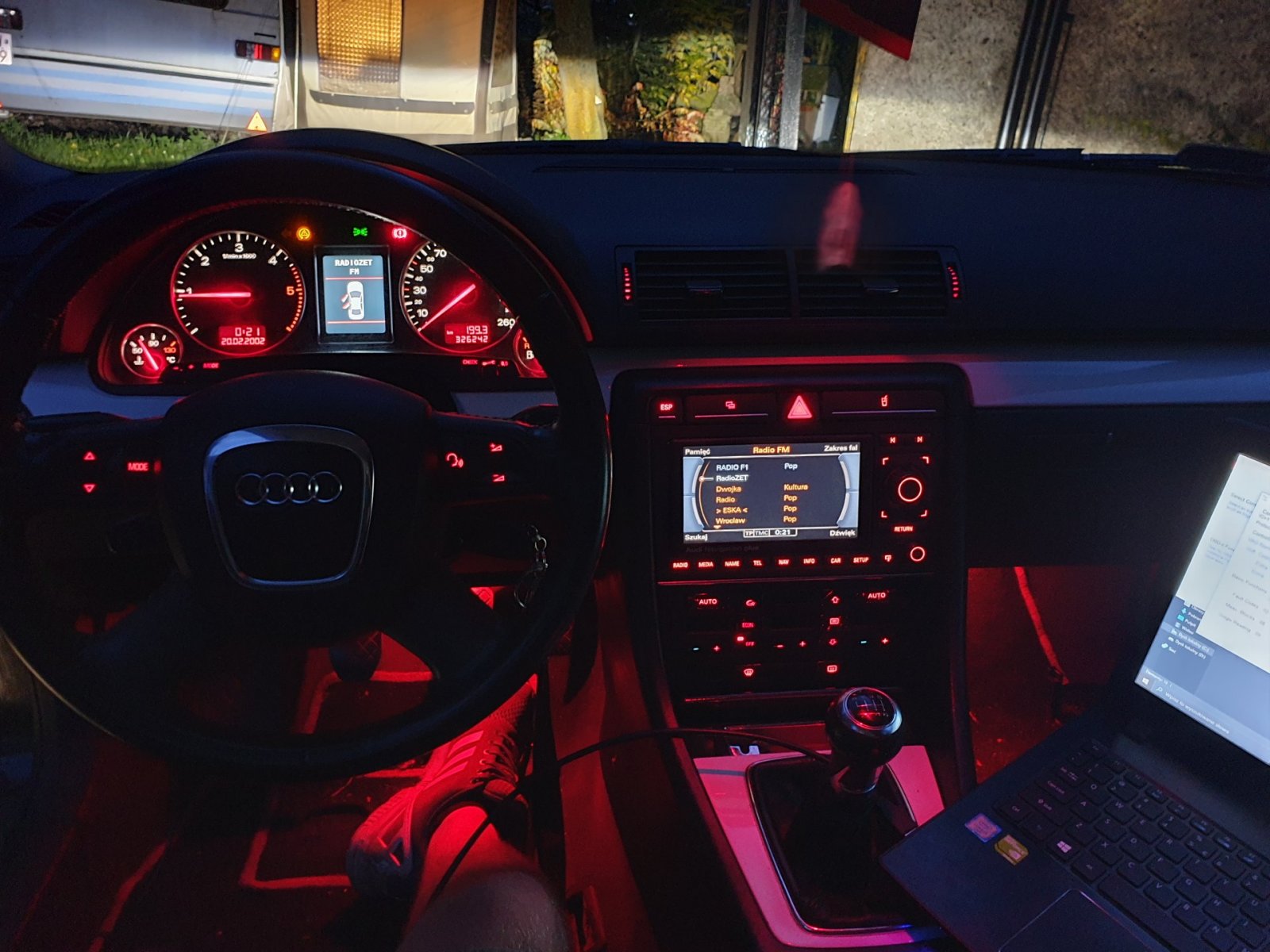

Taśmę ustawiłeś w pozycji środkowej? Nie ma prawa nic trzeć i kiera ma być dokręcona jak wczesniej. Zakoduj moduł bt,radio i moduł kiery pod multifunkcję.
Źle ustawiłem moduł z taśmą przykręciłem tę śrubkę za blisko nie wiedziałem nawet że to jest jakaś regulacja cofłem delikatnie do tyłu i jest git
BT nie mam
Mam Rnse Led zakodowane
Moduł zakodowany ale mode nie działa no function dodatkowo irytuje mnie przełączanie muzyki chciałbym używać tego pokretła tak jak działa pokrętło w rnse że nie przełącza muzyki tylko leci po liście
Przycisk mode to tylko przyjadę się do BT (włącza książkę telefoniczną na fisie).

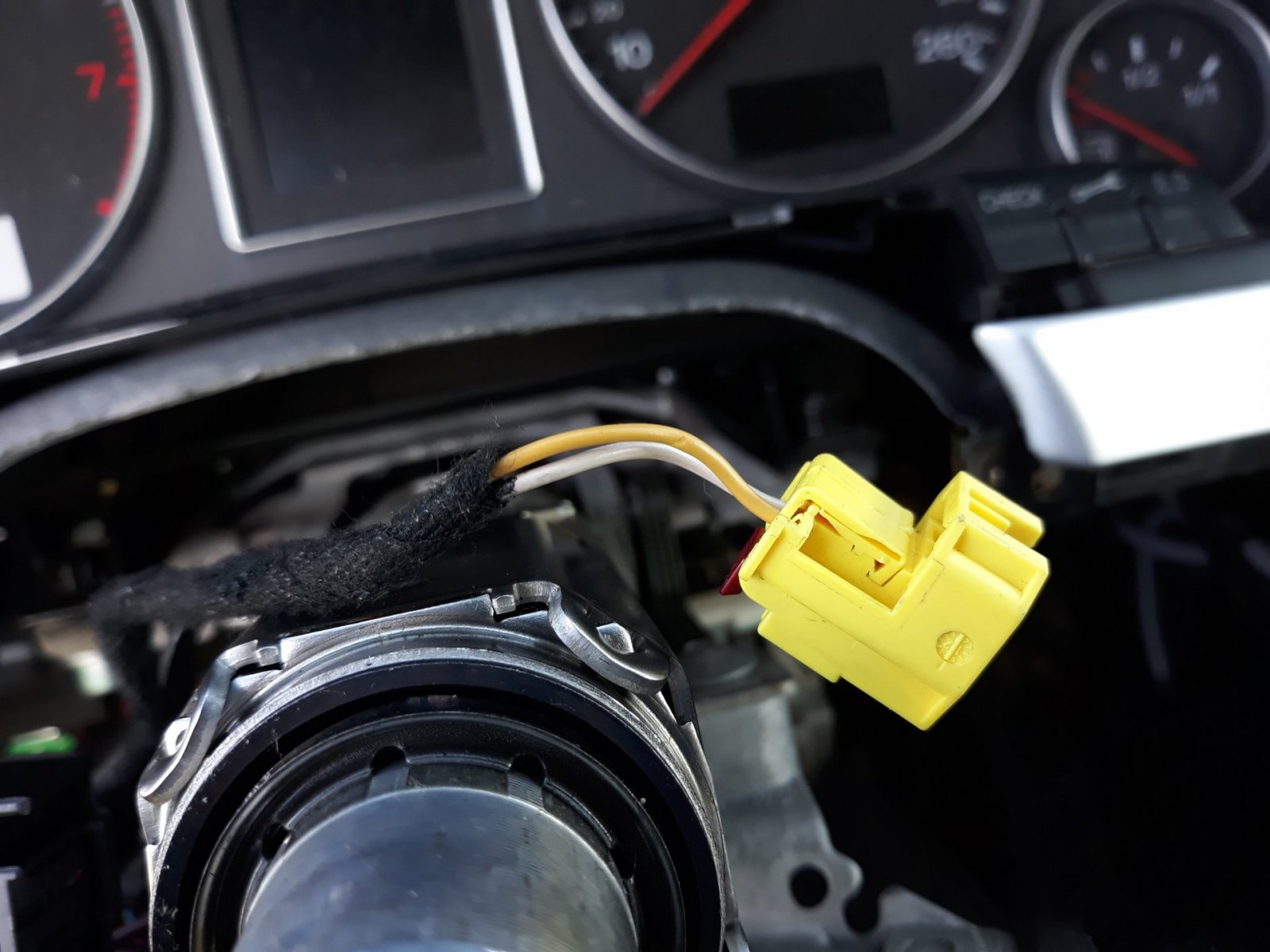

6 godzin temu, Gregory87 napisał:
Piny (kabelek żółty i biały) ze starej wtyczki przełóż w te same miejsca w nową. Czarny i brązowy zmostkuj ze sobą
Ja bym wyjął w ogóle z wtyczki czarny i brązowy...
One są od mniejszego ładunku,u siebie wywaliłem oba bo i tak zbędne...
ja zrobiłem mostek a tamte dwa żółty i biały wyjąłem wyjmakami i włożyłem do tej drugiej kostki i jest jak z fabryki :D
13 godzin temu, marky2552 napisał:
ja zrobiłem mostek
Jak połączyłeś czarny z brązowym to tak jak byś je wywalił,i tak żaden prąd nie dojdzie do tego ładunku pomocniczego.
