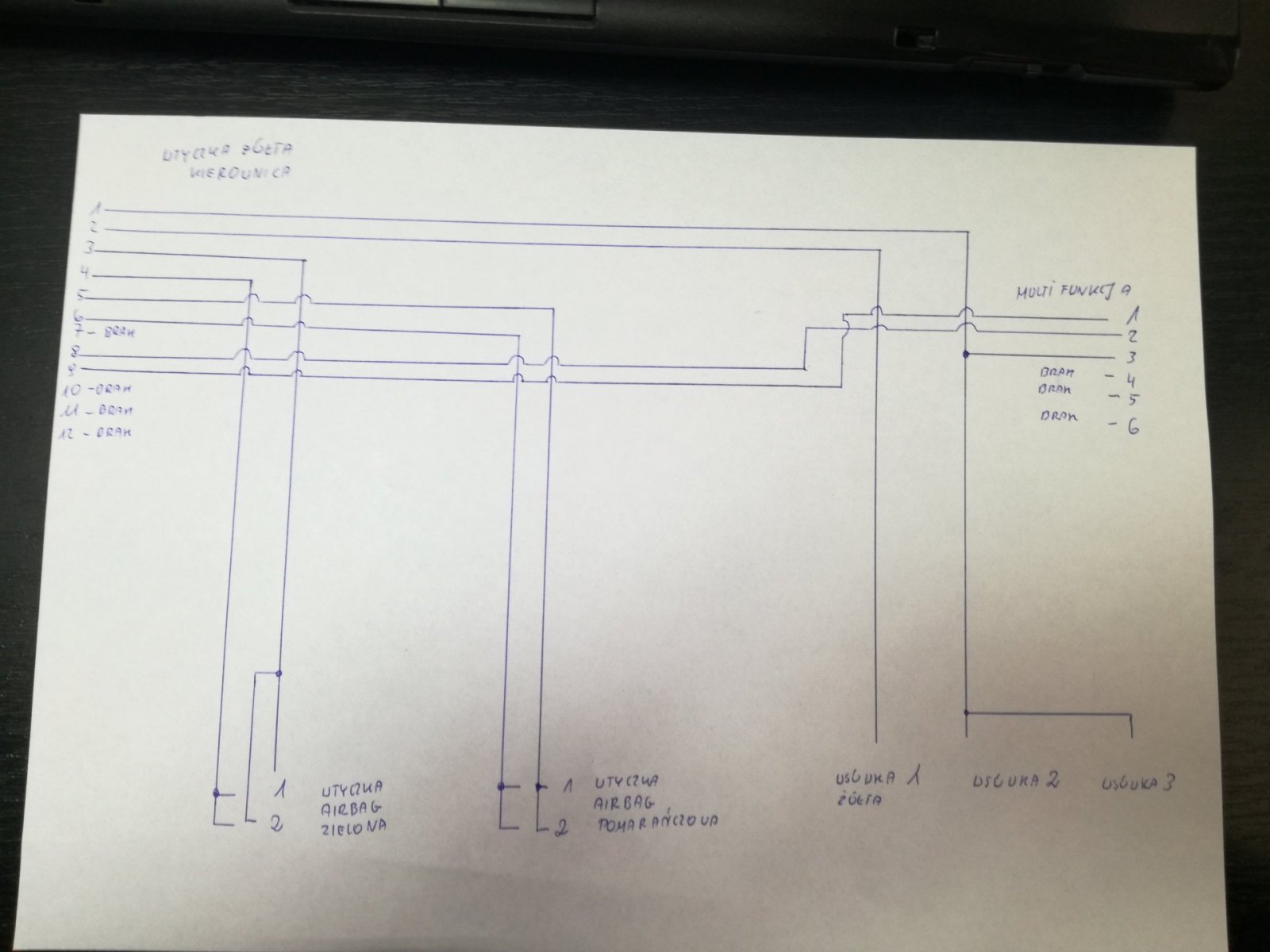

Panowie czy tak ma być przerobiona wiązka airbag z tt 8j do B6 ? multi działa bez problemu błędów nie ma również, po prostu taka refleksja mnie naszła aby to sprawdzić  przy okazji zmiany poduchy.
Schemat połączeń sprawdziłem multimetrem.
Cześć mam kiere multi z b7 ale problemem jest airbag a konkretnie wtyczka 4 pin która wchodzi do taśmy w B6 jest to 2 pin w b7 4 pin jak to podłączyć aby to miało ręce i nogi poniżej zdjęcie wtyczki o ktorą mi chodzi :
Piny (kabelek żółty i biały) ze starej wtyczki przełóż w te same miejsca w nową. Czarny i brązowy zmostkuj ze sobą
Jak zmostkuje te kable to nie dostane poduchą ???

Nie dostaniesz :) mostkiem zwierasz drugi ładunek po podłączeniu kostki
Okej dzięki za pomoc  z resztą sobię poradze ale nie wiedziałem wlasnie co z tą kostką robić
