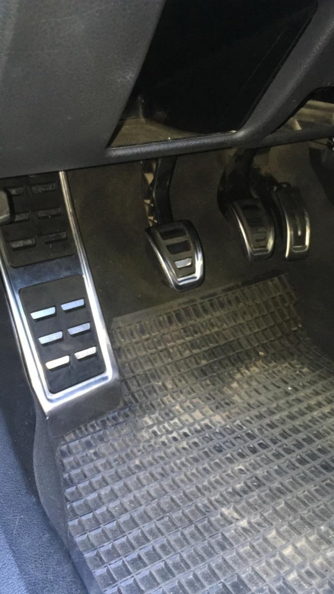

Panowie pytanko - nakladki na padały - dla znajogo szukam. Ori rs4 odpadają-cena. Jakaś altetnatywa?
aliexpress. Grosze kosztuje, wyglada jak ori, nie niszczy sie w trakcie uzytkowania.
