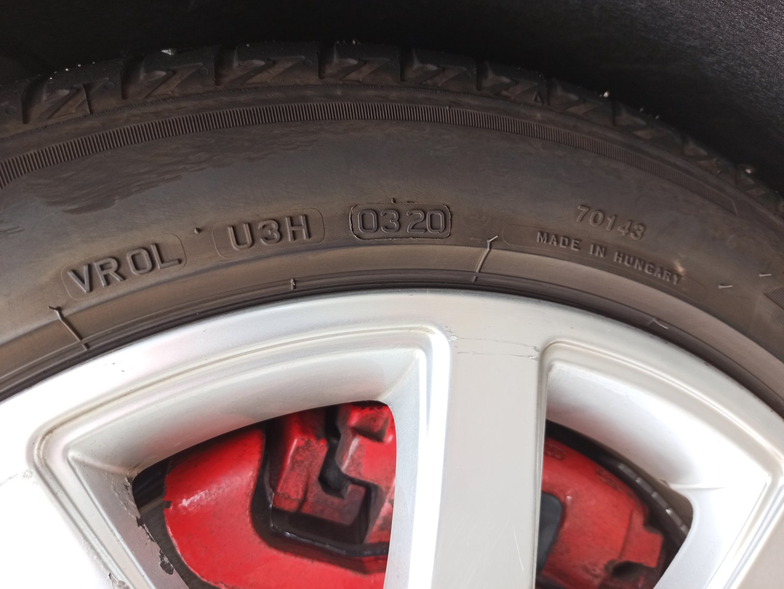

george Opublikowano 7 Listopada 2022 Opublikowano 7 Listopada 2022 Avus II od S6 C5, bo ma 8x17J ET35 o płaskie ramiona. @Langista ma 345/300 z felgami 7,5x17 ET45 9 szprychowe z pakietu S line.
morelo Opublikowano 7 Listopada 2022 Opublikowano 7 Listopada 2022 A blaszaki zwykłe wejdą czy nie? @Langista prosze nr felgi
Langista Opublikowano 7 Listopada 2022 Opublikowano 7 Listopada 2022 Blaszaki chyba nie wejdą zwykłe, u mnie to ma ok pół cm zapasu od felgi. @rs dziadek mówił że ten setup wejdzie na każde ori 17"
morelo Opublikowano 7 Listopada 2022 Opublikowano 7 Listopada 2022 5mm to strasznie mało wpadnie kamyk z posypki na drodze to zetnie odwarzniki? zapytam jeszcze rs dziadek
Langista Opublikowano 7 Listopada 2022 Opublikowano 7 Listopada 2022 Ja tam 4 lata z tym jeździłem i nic nie odpadło ani nie haczyło
