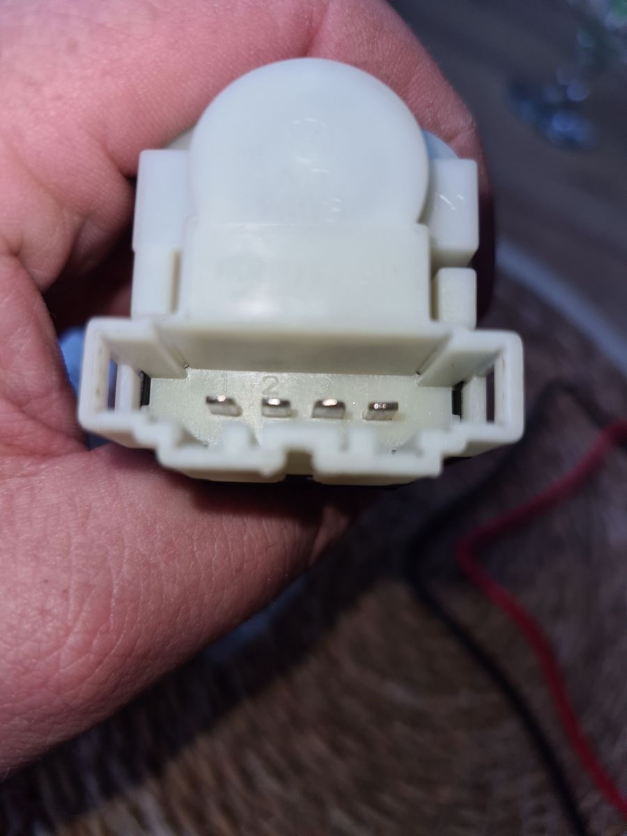

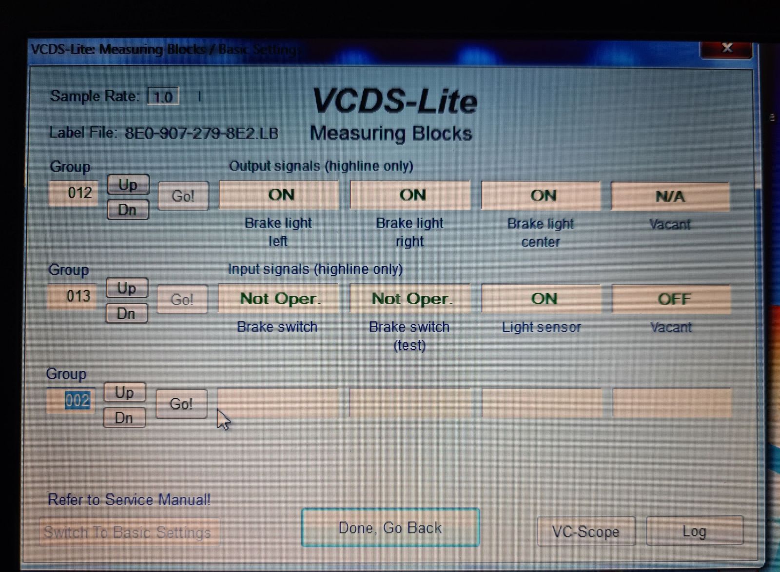

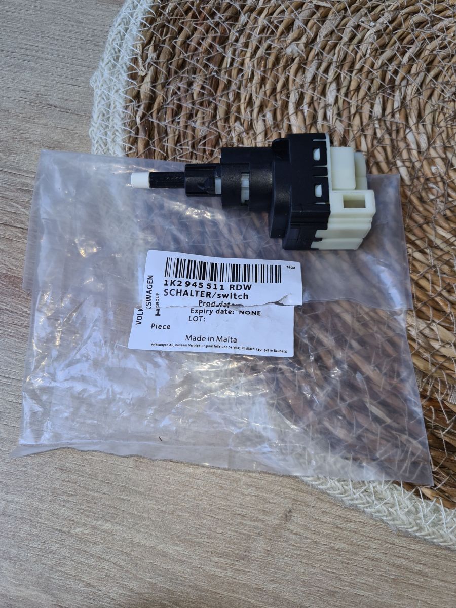

MichałA4 Opublikowano 28 Kwietnia 2024 Opublikowano 28 Kwietnia 2024 (edytowane) Witam po dłuższej nieobecności? Panowie błachostka ale trochę mnie ciekawi , zaczęły mi się z rana świecić non stop swiatła stopu .Wszystko wracało do normy po kilkukrotnym hamowaniu bądź dłuższej trasie, moduł MCE pokazywał błąd switcha więc go wymieniłem na nowy niby ori z aso skody , ale niestety nic to nie pomogło ku mojemu zaskoczeniu i teraz sprawa wygląda tak: ja podejrzewam że nowy włącznik jest wadliwy ale zanim go jutro zwrócę podpytam może Was czy ktoś miał taką przygodę z tymi włącznikami. Zmierzyłem jedynie nowy czujnik na przejście multimetrem to zwarcie nie ważne czy wciśnięty czy nie jest tylko na pinach 2 i 3 , pozostałe piny nie mają przejścia niezależnie od stanu czujnika - wciśnięty czy nie . Edytowane 28 Kwietnia 2024 przez MichałA4

Langista Opublikowano 29 Kwietnia 2024 Opublikowano 29 Kwietnia 2024 Nie wiem czy były różne, ale mój czujnik stop wygląda inaczej, ma cały bolec z metalu, a nie plastiku. Możliwe że czujnik jest ok ale działa w inny sposób, bo ten numer typowo z VW chyba jest, jak z Audi.
MichałA4 Opublikowano 29 Kwietnia 2024 Opublikowano 29 Kwietnia 2024 Dziwna rzecz z tym czujnikiem , ja właśnie mam taki wsadzony fabrycznie i po numerze kupiłem taki sam . Wpadl mi w rece jeszcze zamiennik FAC - wygląda tak samo, ale sprawdzę go dopiero wieczorem .

MichałA4 Opublikowano 29 Kwietnia 2024 Opublikowano 29 Kwietnia 2024 Ogólnie ten co ja mam to nie ma żadnych zapadek które by regulowały długość tego trzpienia , poprostu wkłada się go przekręcą i tyle , ale nie jest to jakiś zwykły włacznik on/off bo np podłączony na pusto nie włącza świateł mimo wciskania , dopiero jak siadzie w miejscu docelowym swiatla zaczynają się włączać ? Włożyłem teraz ten zamiennik i działa, ale jakoś mam mieszane uczucia, bo stary wyjąłem pociągnąłem coś strzeliło w środku i teraz też na nim swiatla się włączają prawidłowo ? 20240429_211927.mp4

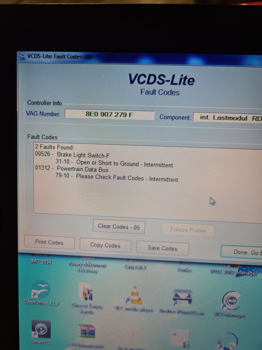

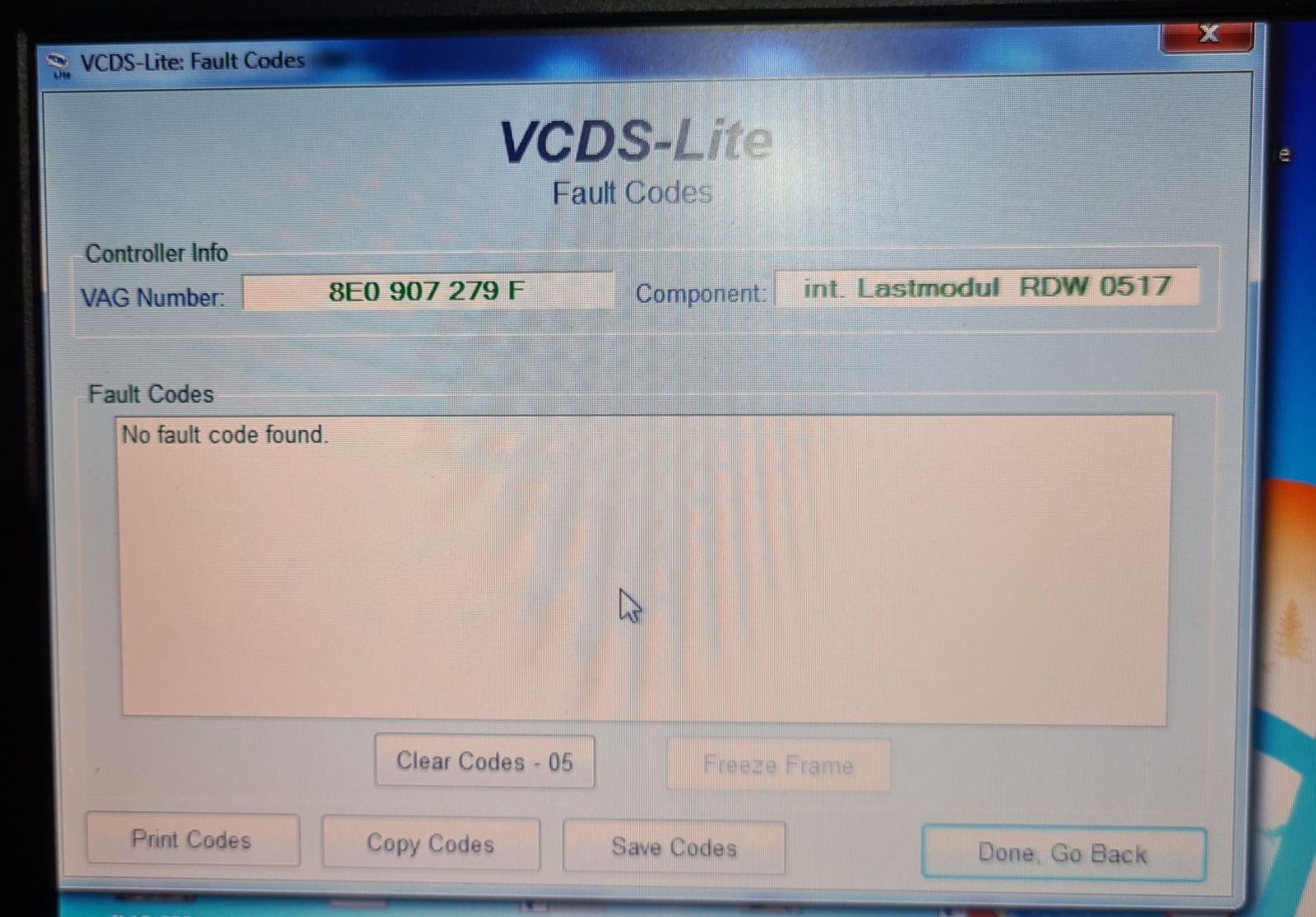

MichałA4 Opublikowano 16 Maja 2024 Opublikowano 16 Maja 2024 (edytowane) No dobra powoli tracę nadzieję, mam już 3 czujniki za sobą i dalej swiatla stop zapalają się same z rana i gasna po kilkuset metrach , bądź po zgaszeniu i odpaleniu ponownym auta . MCE wywala taki błąd, ma może ktoś jeszcze pomysł jak to ugryźć? Dla świętego spokoju zmieniłem dziś żarówki , ale to nie pomogło , zostaje chyba tylko wiązka do przejrzenia ewentualnie MCE - ale to się chyba nie psuje. Edytowane 16 Maja 2024 przez MichałA4
Langista Opublikowano 16 Maja 2024 Opublikowano 16 Maja 2024 No masz ewidentnie błąd czujnika, jakiej firmy kupiłeś? Sprawdź organoleptycznie wiązkę.
MichałA4 Opublikowano 16 Maja 2024 Opublikowano 16 Maja 2024 Mam 2 ori czujniki + jeden zamiennik FAC na wszystkich problem występuje , zastanawiam się jeszcze czy taki błąd może generować uszkodzony mce lub zalany uszkodzony któryś z bezpieczników np na podszybiu . MCE jest w wersji F wiec wszystko jest z niego sterowane...
Langista Opublikowano 16 Maja 2024 Opublikowano 16 Maja 2024 Wiązkę przejrzyj, albo masz źle ustawiony pedał hamulca
