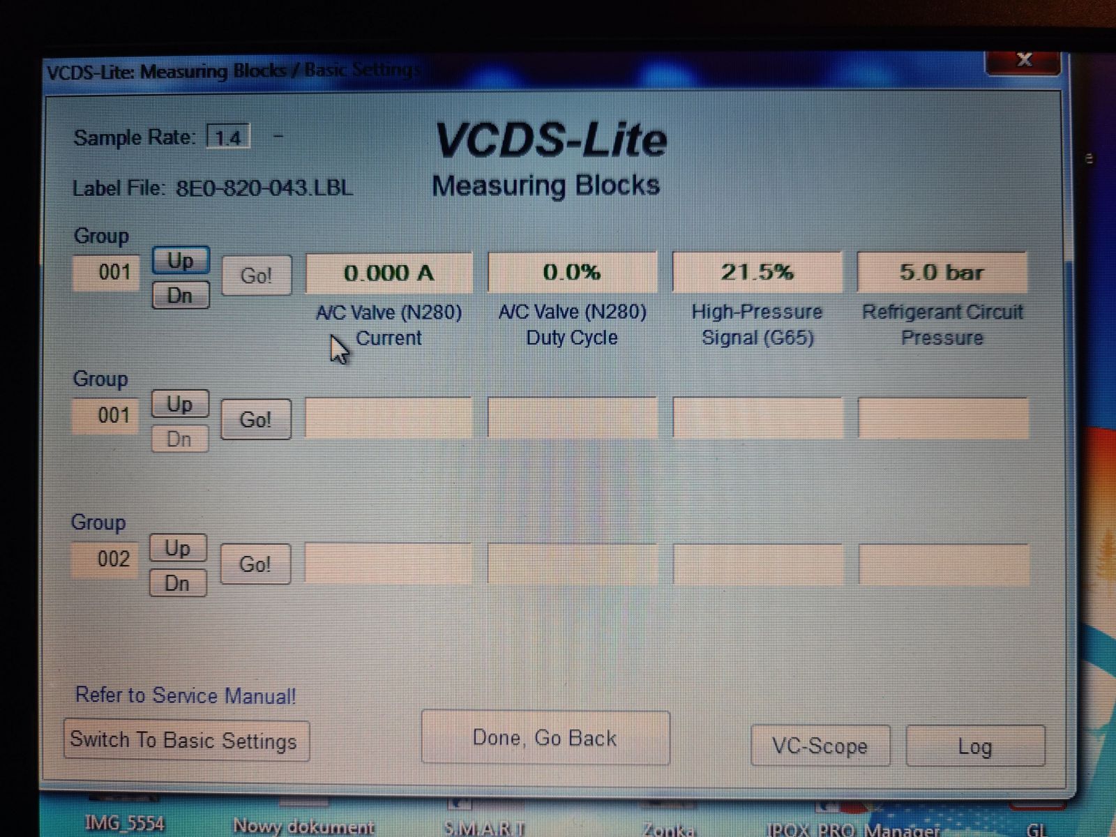

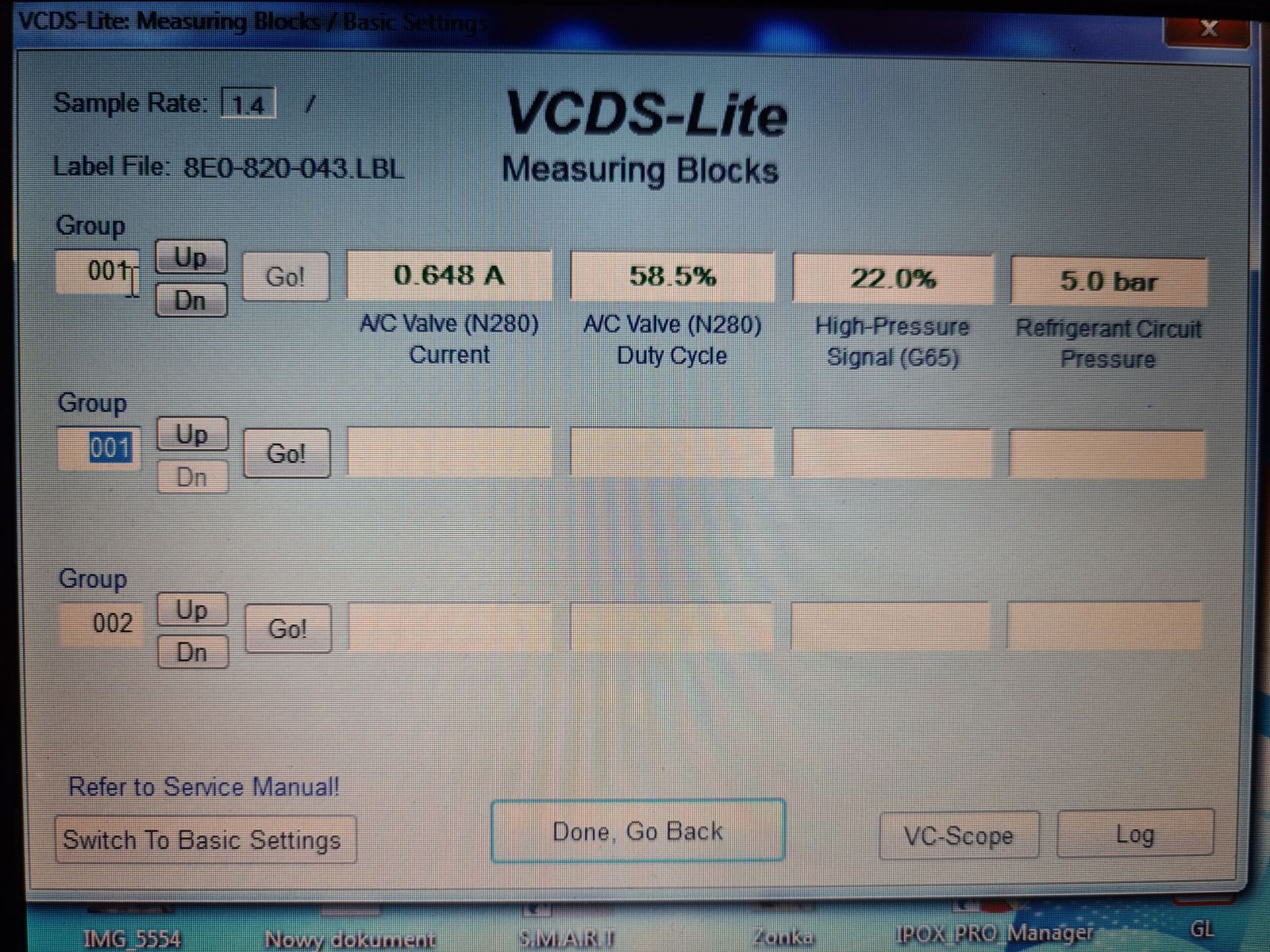

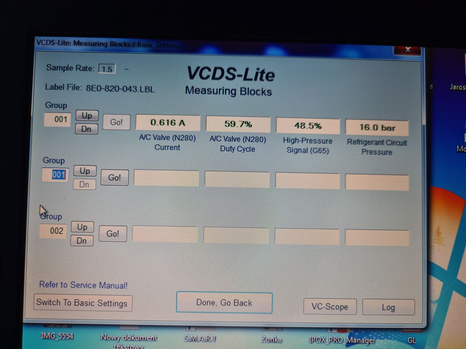

Tym razem sprawa dotyczy klimy działa u mnie ona jak chce , czasem się włączy,  czasem nie , na początku myślałem że problem jest w braku czynnika ,ale po sprawdzeniu jego stanu w zakładzie okazało się że wszystko jest z nim ok i nie tu leży problem.
Ogólnie klimę da się włączyć za każdym razem , econ gasnie obroty silnika spadają słychać cięższa pracę sprężarki, ale chłodek nie leci.
Zauważyłem że klima pracuje prawidłowo jak ciśnienie w układzie wzrośnie do wartości większej niż 10bar , i dzieje się to losowo niestety .
Poniżej zamieszczam screeny z vcda może kros coś mądrego podpowie zanim zacznę rwać wszystko.
Klima na postoju z wyłączonym  silnikiem:
Klima na jalowym
Klima jak wszystko jest ok:
