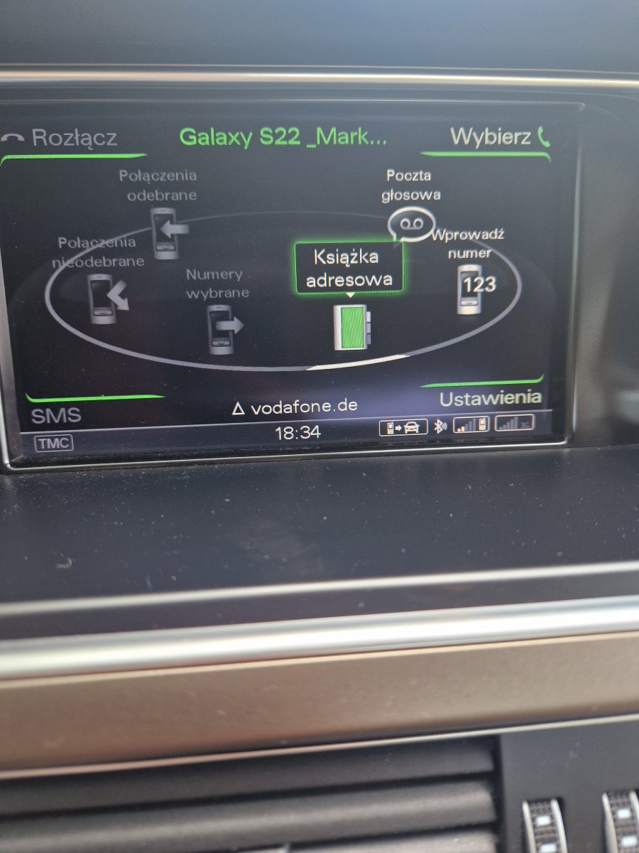

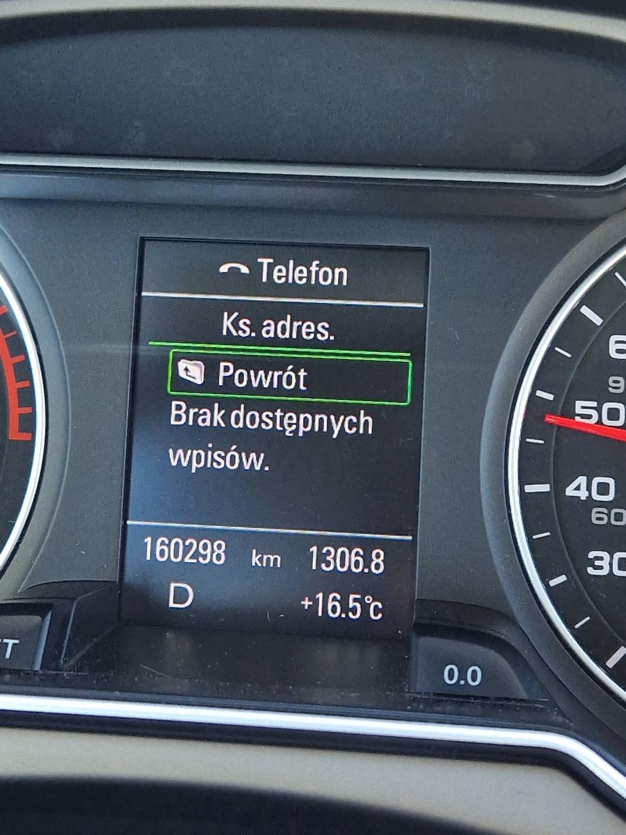

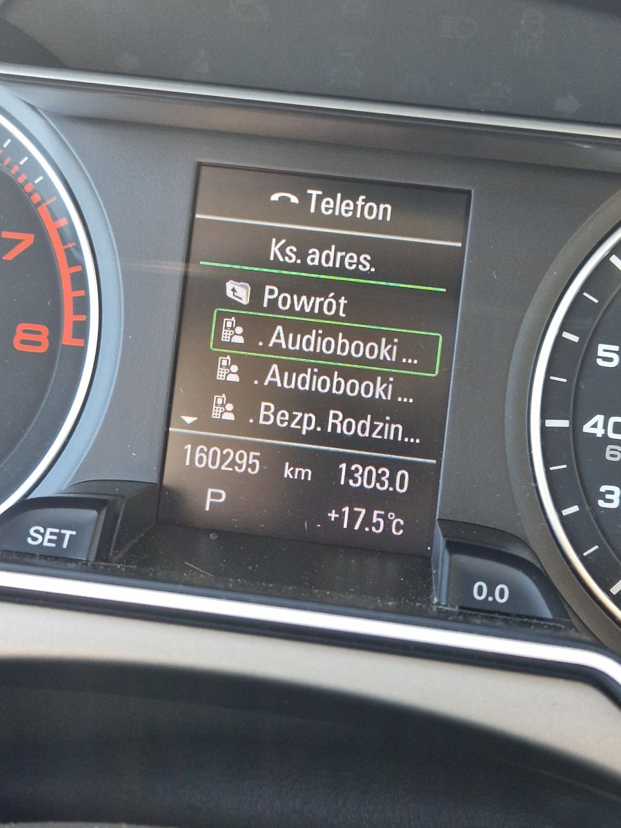

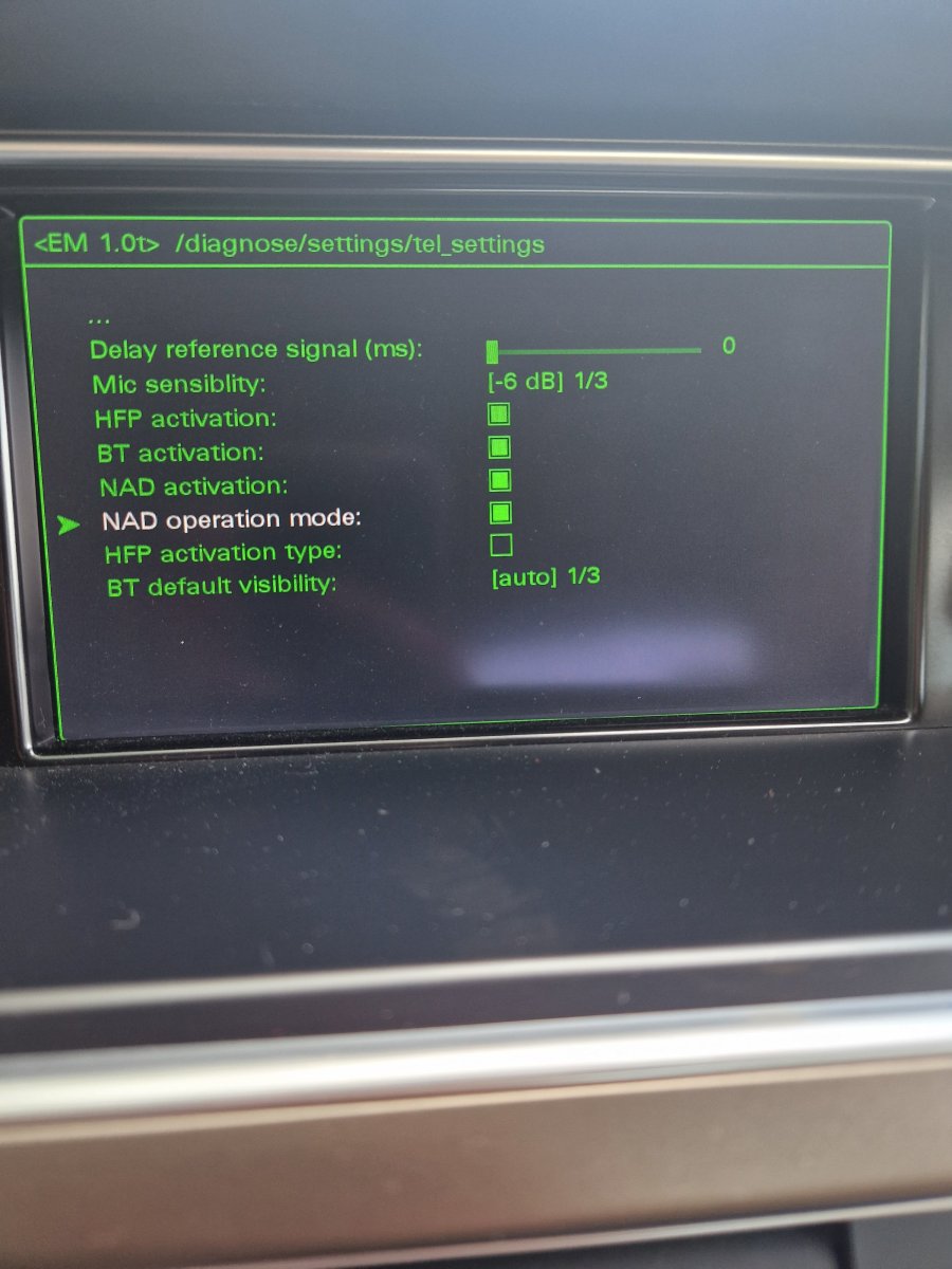

Może ktoś miał taki przypadek w MMI 3G+ podłączam telefon poprzez bluetooth wszystko się łączy muzyka gra itp. Wyświetla się ikonka telefon strzałka i samochód wchodze wtedy w kontakty i są wszystkie kontakty z telefonu.
Po 2-3 minutach wszystko znika i wyświetla się brak dostępnych wpisów.

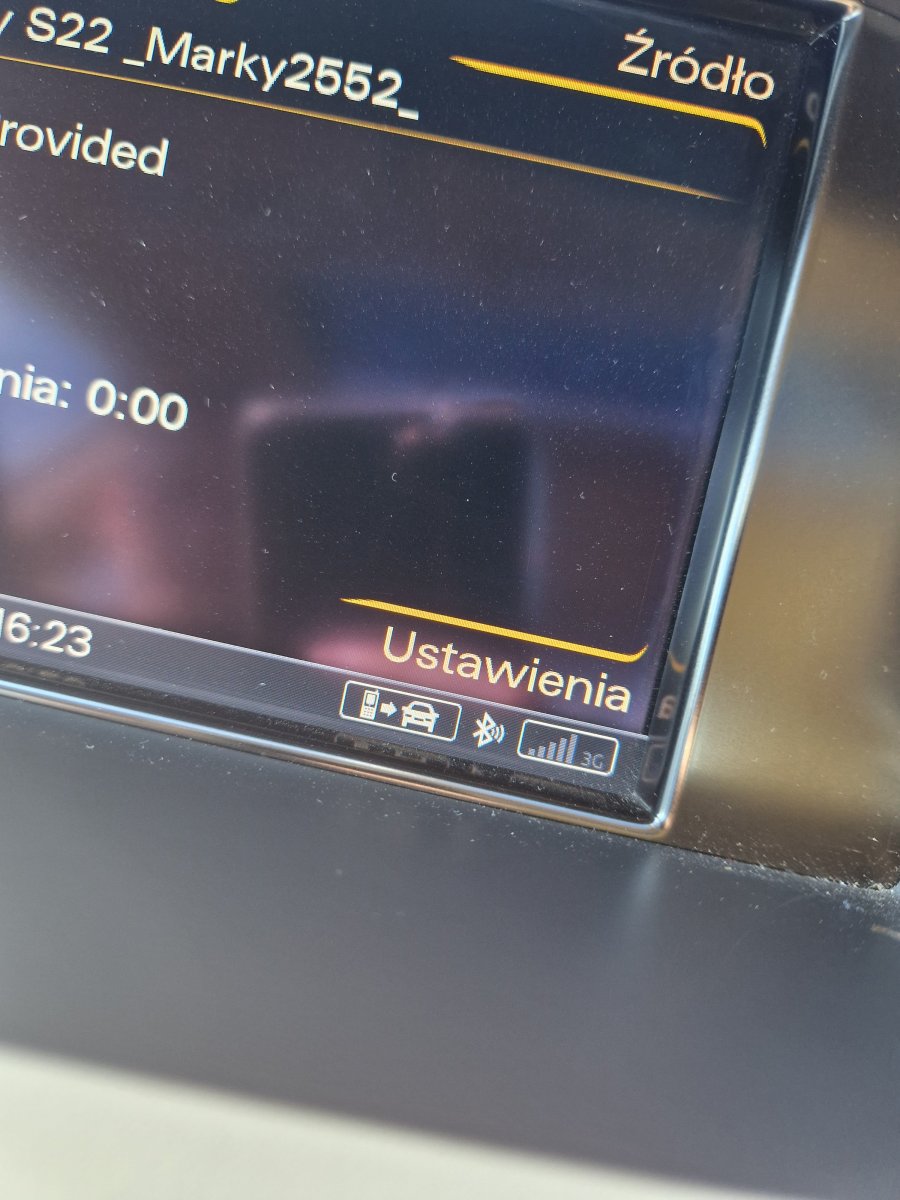

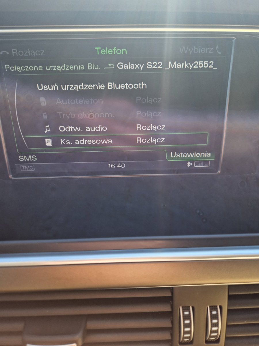

Czasami wraca spowrotem za 10 km a czasem trzeba wejść w ustawienia bt/ połączone urządzenia wybrać mój telefon i kliknąć książka adresowa połącz. Wcześniej wszystko działało normalnie bez udziwnień  a teraz nawet jak ktoś dzwoni to nie działa tryb głośnomówiący ja nie słysze rozmówcy ani rozmówca mnie muszę wyłączać bt w telefonie i rozmawiać normalnie przez telefon. Kiedyś się pojawiał też zasięg sieci z telefonu koło znaczka BT a teraz tego nie ma

Wykasuj telefon z MMI i sparuj na nowo.

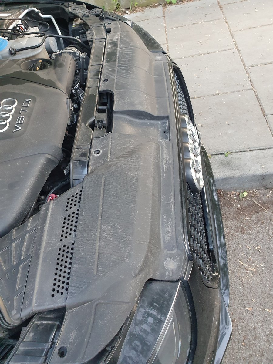

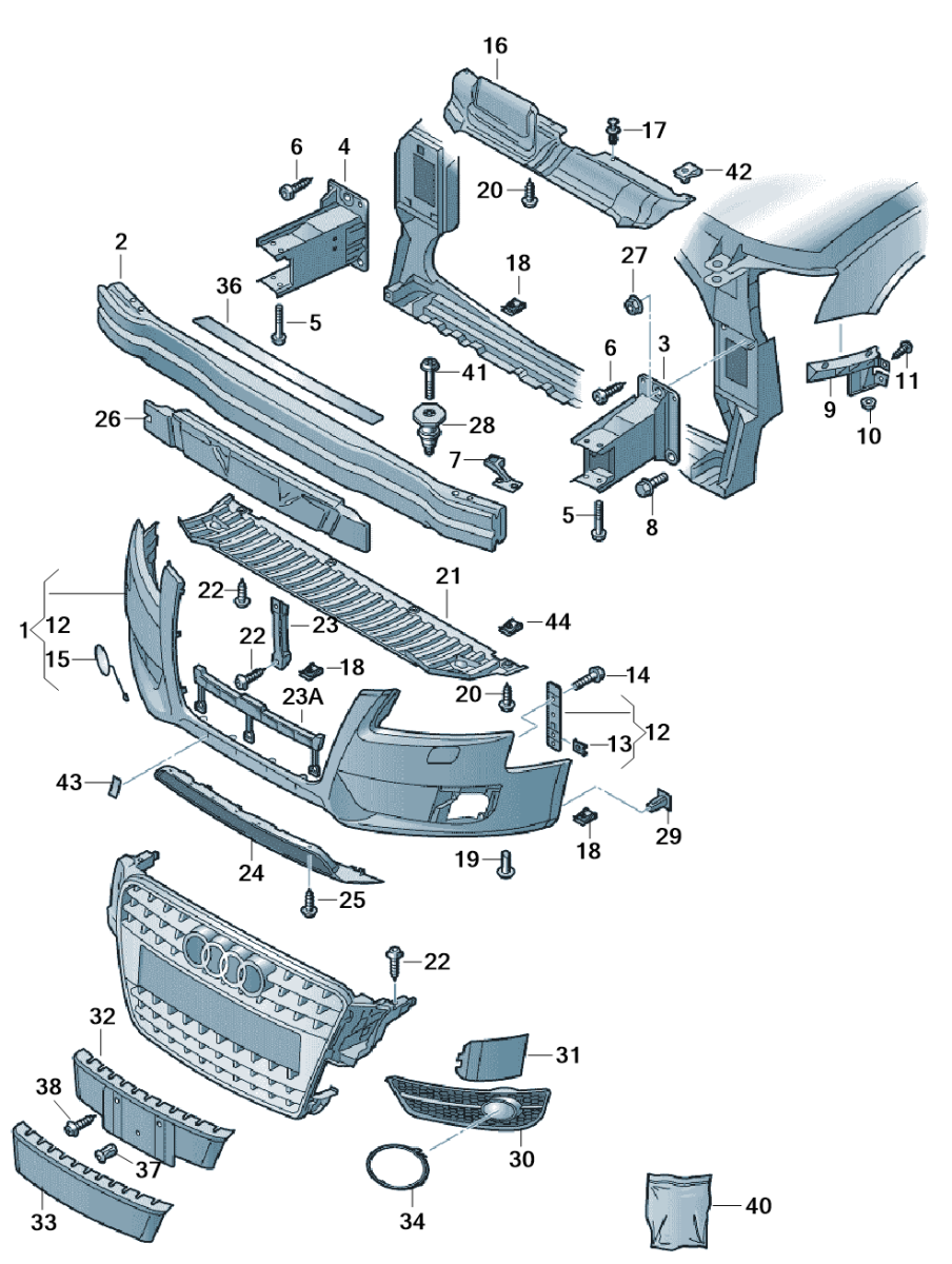

Panowie widziałem że gdzieś było, z pół godziny szukam i znaleźć nie mogę. Potrzebuje numer spinek oslony pasa przedniego, tej nakładki nad grillem. No każdy wie o co chodzi :) albo jakiś link do allegro które zamienniki mogą pasować. Dzięki
@Awraktóre cyferki Ci podać?
To chyba nr 17, no zobacz jak to wygląda
2 minuty temu, Awra napisał(a):
To chyba nr 17
To się nazywa nit rozprężny i ma numer 8T0807300A
Usunąłem tel z mmi ale nic się nie zmieniło, ale naprawiłem . Trzebabyło w zielonym menu jedną opcję zaznaczyć i teraz działa może przez aktualizację softu się coś poprzestawiało.
Nie powinno się w sumie po update coś przestawić ale skoro działa to:thumbup1:

Nie mam pojęcia ale przed aktualizacją działało,  ale po włączeniu tej opcji i resecie samo mmi zapytało czy chcę używać telefonu do rozmów przez bt czy z karty sim mmi
