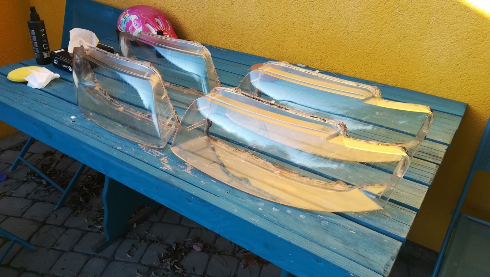

18 godzin temu, kamil-vag napisał:

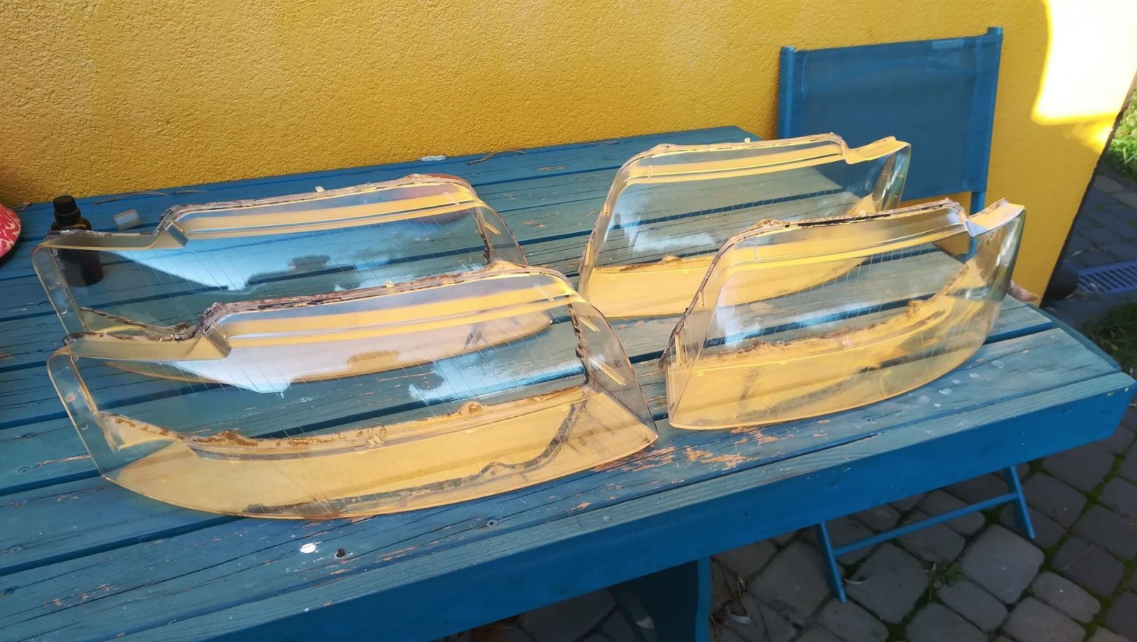

Coś tam powoli grzebie w sprawie lamp. Klosze pomalowane. Trochę mi to wyszło na początku tak nijak :P Ale suma-sumarą nie jest źle... ważne, że nie są już całe w odpryskach... chociaż mimo darcia gradacją 400, i tak jeszcze kilka małych śladów zostało... Klosze uważałem za najtrudniejszą część tego zadania... po pierwsze były strasznie zajechane, i z zewnątrz i wewnątrz... szkoda, że nie zrobiłem zdj jak to wyglądało... ale w środku coś jakby wybuch żarówki ? ? ? pełno takiego dziwnego osadu...
Jak zwykle thx za wskazówki dla @KoJ@K'a naszego forumowego guru od lampionów ^^
Jutro ta przyjemniejsza część prac, czyli malowaniem czarnym matem pierdółek ze środka...
Takie małe "chwalisz się, czy żalisz" - lampy w B6 to nie jest łatwy mod :/ ile się to trzeba nadrzeć, na-wydłubywać starego kleju itd itp... i naprawdę szacun dla takich ludzi jak @KoJ@K, że potrafią to zrobić praktycznie perfekto... nieraz Mati mi podsyła zdj z prac nad lampami to wiem, co mówię. I nie jest to jakieś biznesowe polecenie, a po prostu jedna z wielu dobrych rad w moim temacie, do kogo uderzyć z tym modem, jeśli sami nie czujemy się na siłach ;)

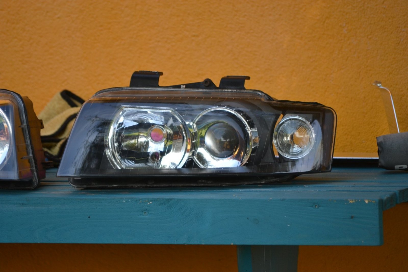

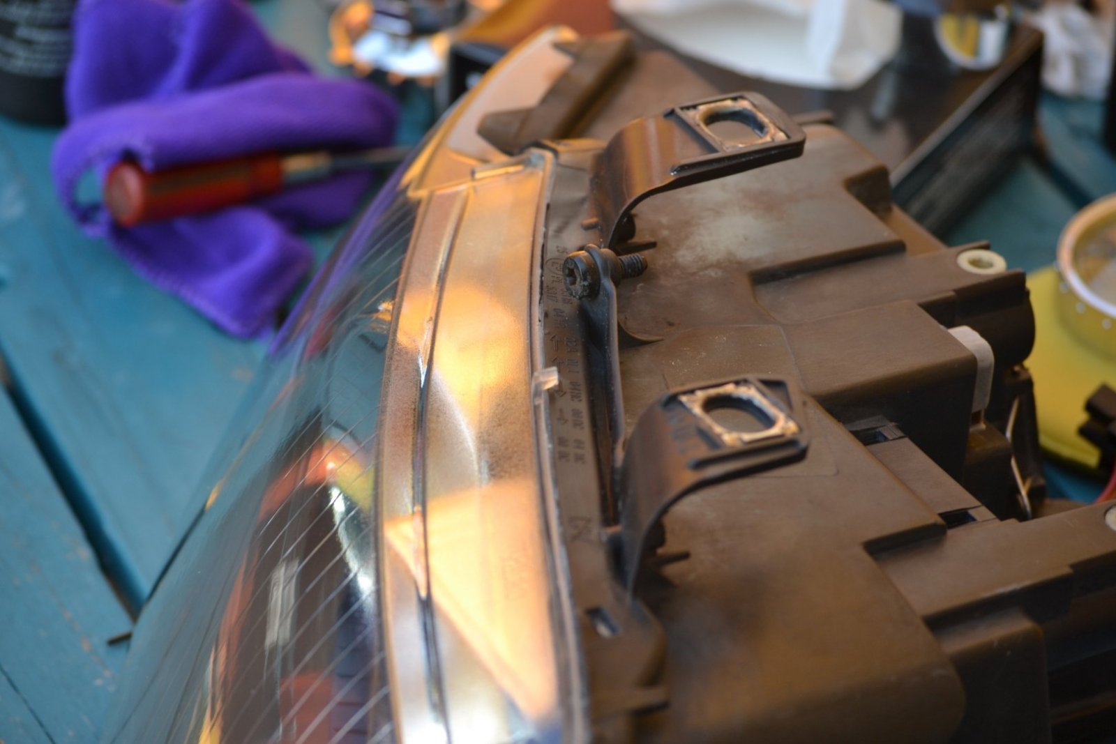

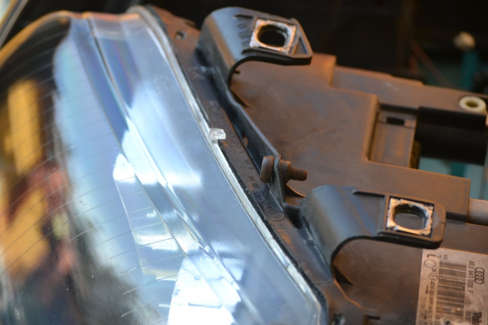

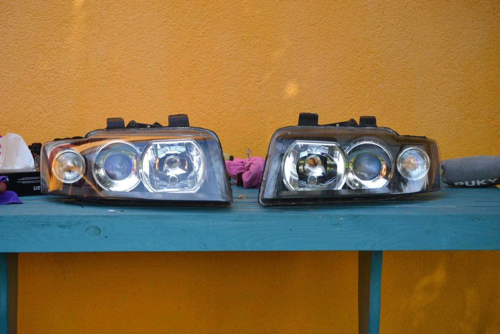

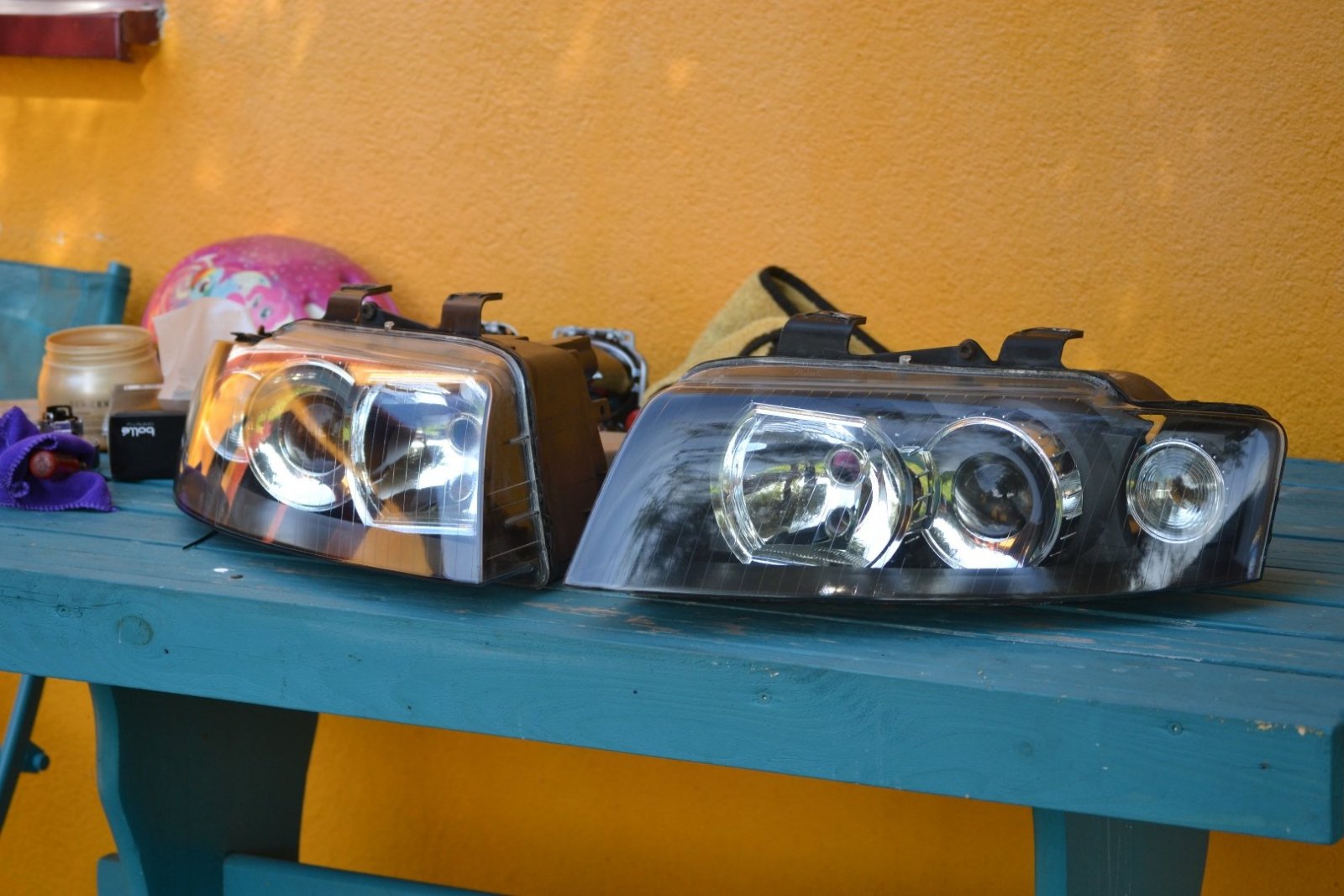

No to ten, tego... pierwszy kpl złożony na sucho.
Została zabawa w klejenie i ustawienie soczewki...
Zdj cyfrówką, bez żadnej obróbki, żeby było widać, że idealnie nie jest, ale najgorzej też nie :grin:

Najpierw ustaw soczewki a później sklej :)
tak się zastanawiam czy zamiast na jakieś typowe mazidło do klejenia lamp nie było by dobrze użyć sikaflex'u 291 czarnego (to taki troche silikon uszczelniajacy, dajacy się odrabiać i jest odporny na, promieniowanie uv, wodę, wodę morską i różnego rodzaju chemię. Więc i na sól drogową też będzie ok) stosuje sie to powszechnie na jachtach.
@MaTeo to pójdzie na sznur butylowy ;)
W razie czego można podgrzać i w przyszłości rozkleić, tzw miękki klej :P
ze swojej strony polecam wałek/sznur butylowy dostępny w różnych średnicach, sporo kompletów na nim składałem i nie było problemów z nieszczelnością. chyba, że ktoś woli tubę to sikalastomer 710.

Nie idzie poznać co było robione - perfekto :brawo:
Tym sikalafą bym nie sklejał, bo to już jest forma "twardego kleju" , lepiej sznurem machnąć i mieć spokojną głowe w razie Wu :cool1:
Sikalastomer 710 jest w pełni elastyczny po podgrzaniu :) ale również wolałem pracować ze sznurem, bo jest wygodniejszy.
Kamil czemu nie zapodałeś większych soczew od bixów przy okazji otwarcia lamp ?  :eusathink:
No lampiony wyszły tra-la-la ?

Paweł drugi kpl będę robił z większymi soczewkami. Szukałem takowych ze 2 tyg. Kupiłem jakieś w końcu, a tu wczoraj @KoJ@K mi pisze, że ma hella 3 :P Do tego w ofertach pojawiła się oferta z tymi samymi soczewami... Nie mam już mamony na takie rzeczy... więc na razie muszę zrobić to co kupiłem ;) Tym bardziej, że jeszcze zejdzie, bo wiązki w lampach trzeba popoprawiać, większość z nich po latach ma wypalone styki, kostki i spękaną izolację na kablach... po za tym pod bi trzeba i tak jeszcze trochę przerobić, żeby działała przesłona ;)

Dzięki koledzy za dobre słowo ^^ człowiek się czuje podbudowany, kiedy ktoś docenia jego pracę...
