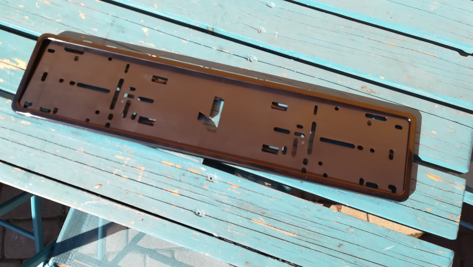

Przy okazji zmieniłem też ramkę rejestracji na taką fajną wąską i muszę Wam powiedzieć, że wygląda to o wiele lepiej, niż z tą szeroką.
Link do ramki: Ramki pod tablice rejestracyjne Alti Giri 2 szt.

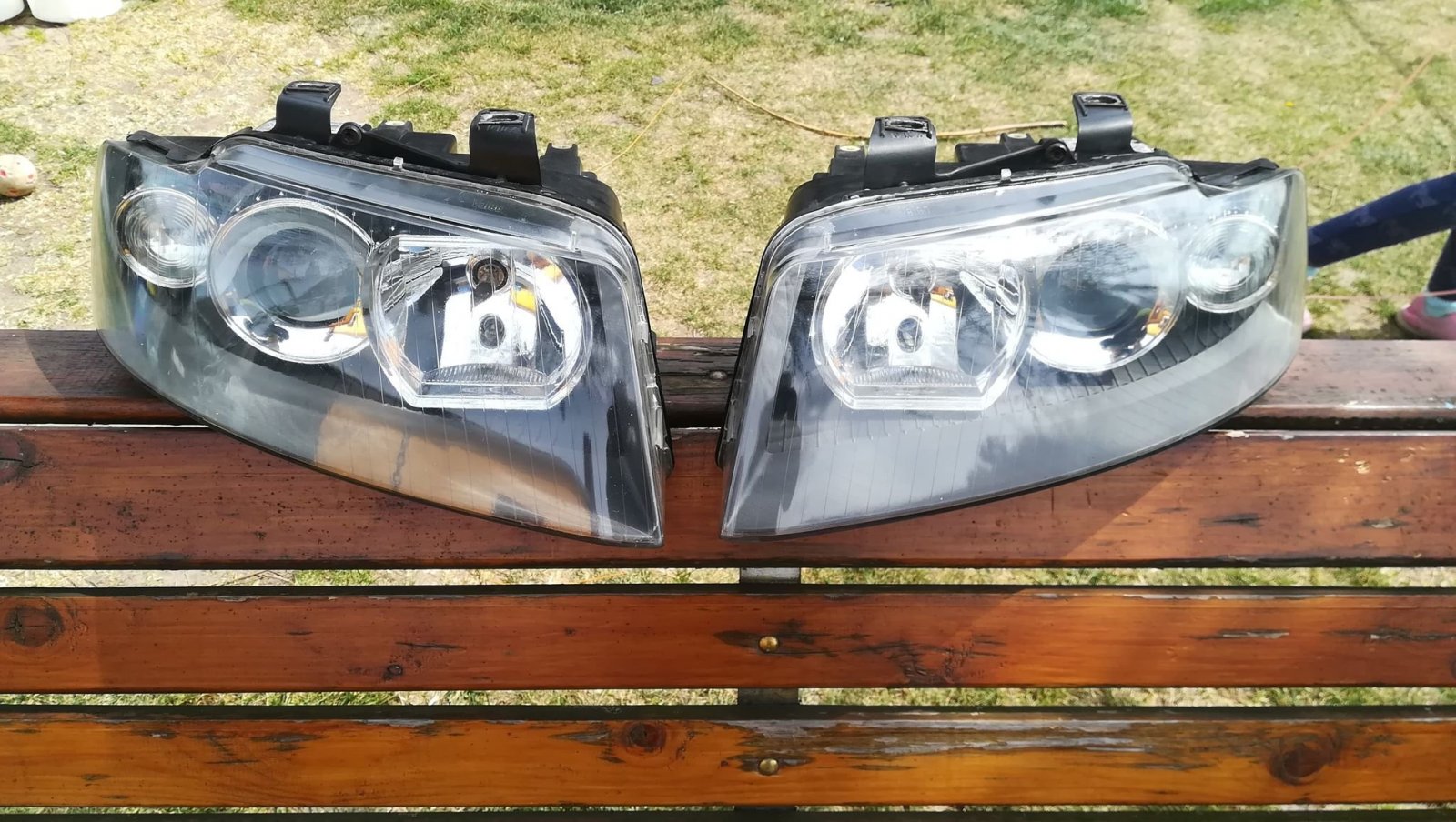

Tak naprawdę to już mógłbym je składać... ALE
Kupiłem w sumie dziś moduł i czujniki z kawałkami wiązek pod samo-poziom, będę chciał to skleić w całość i dołożyć :P
Jak wiadomo wiązka w xenonie różni się nieco od lampy halogenowej pod samopoziom (silniczki), więc stwierdziłem, że złożę je już jako xenonowe, a wlecą razem z samopoziomem :P
Także trochę się przesunie ten mod w czasie... a potem będę szukał zderzaka pod spryski...
Chociaż z drugiej strony mogę dołożyć od razu brakujący przewód i potem tylko zrobić wpinkę tego jednego i zmianę kolejności pozostałych i też by było...
A w międzyczasie, będę robił dla kolegi (z forum, na razie nie powiem, który to taki) prawdopodobnie bixy na evox-r 2.0 i po pierwszych testach, tak mi się spodobała kreska, szerokość światła i wypełnienie, że sam się zastanawiam czy tez nie zrobić czegoś takiego dla siebie :lol:
Także ciągle jakiś niezdecydowany jestem, ale Bi-Led przekonuje swą prostotą działania no i tym wbudowanym trybem DRL... wszystko wyjdzie w praniu :)

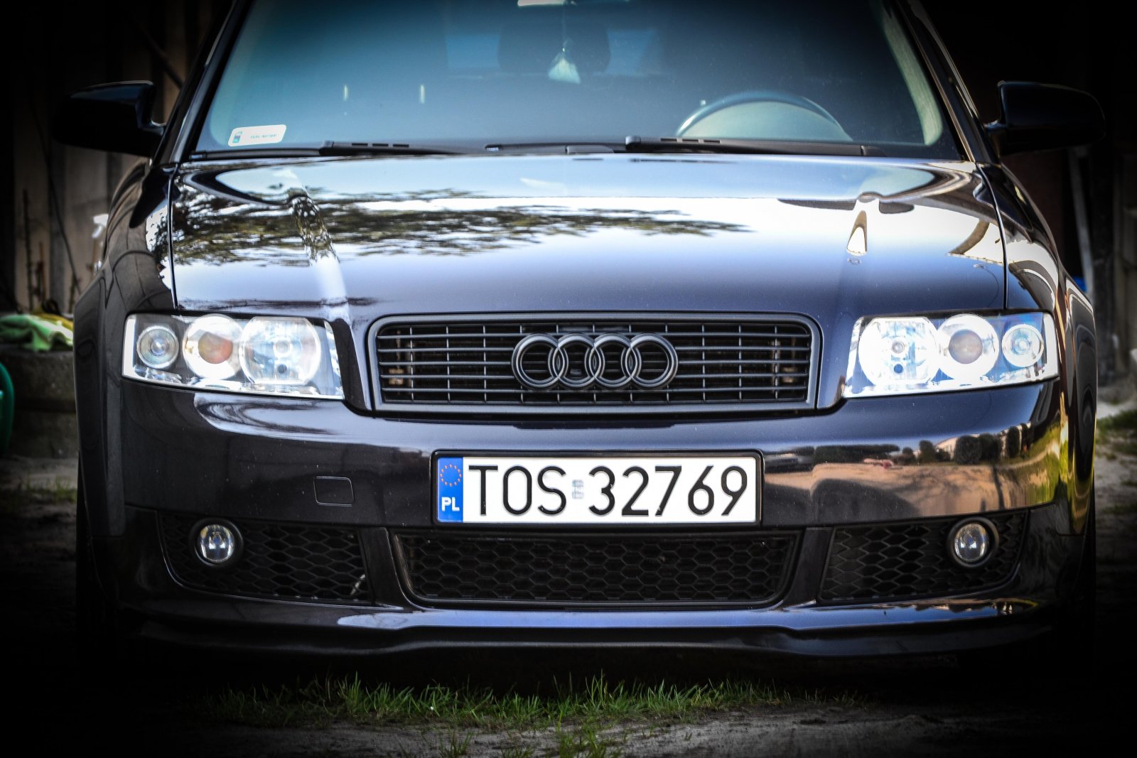

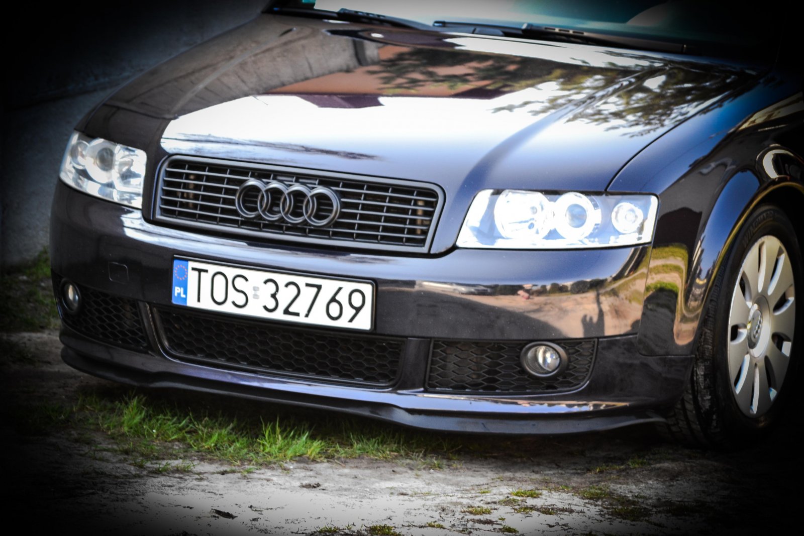

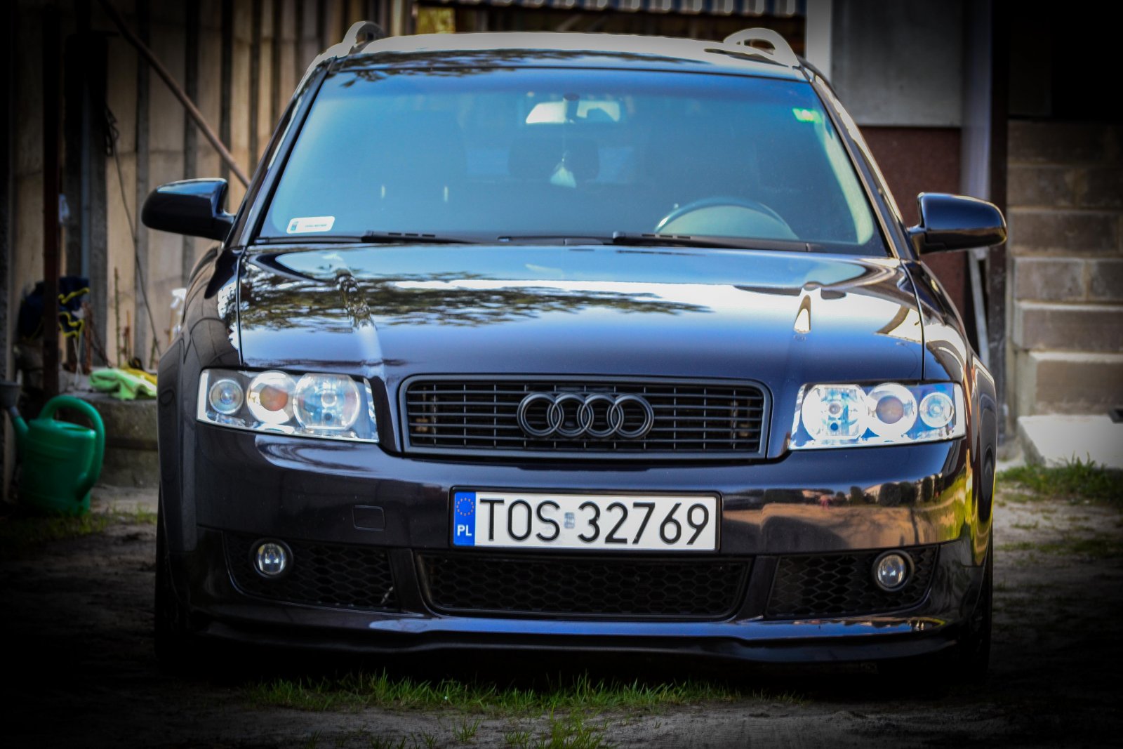

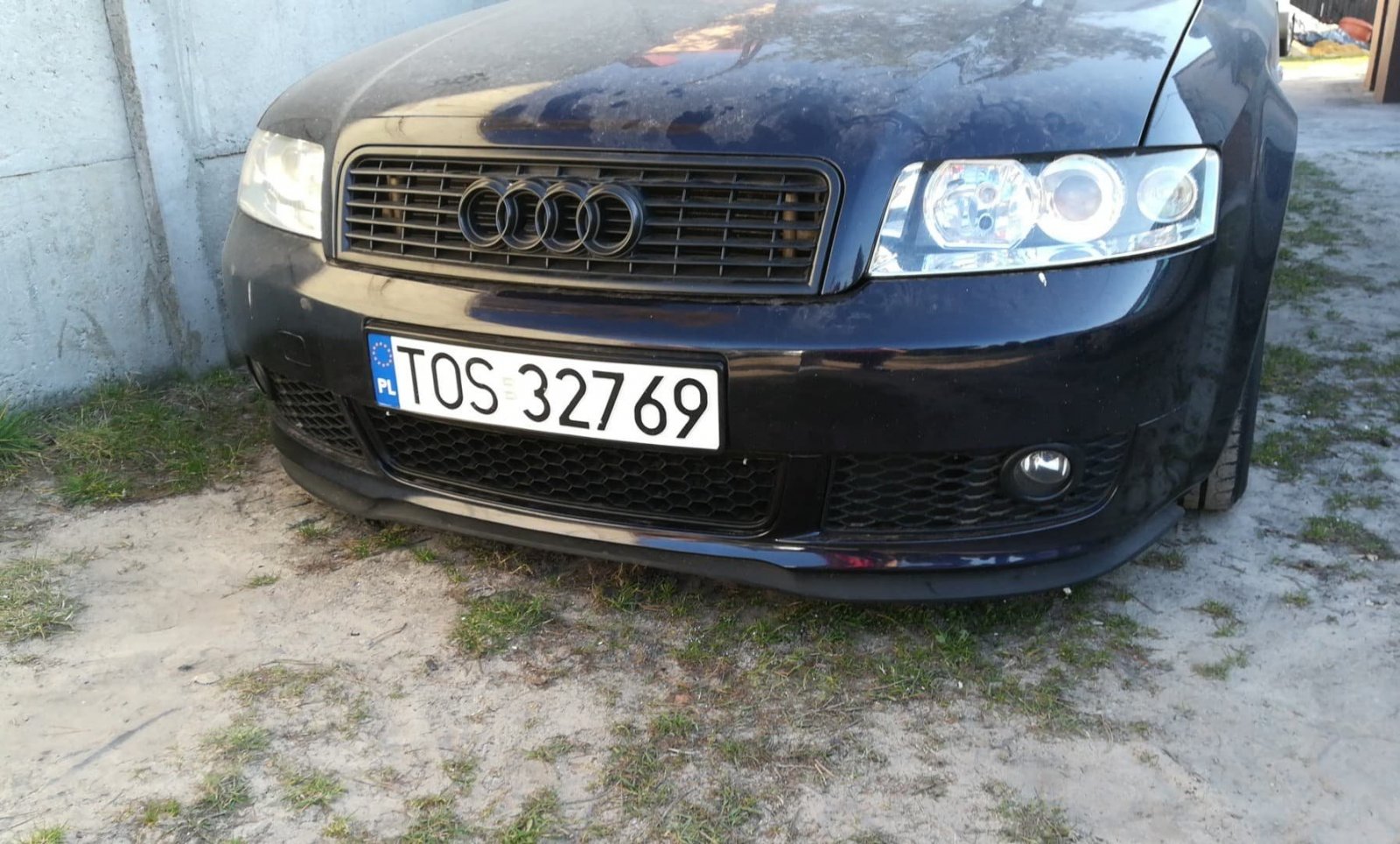

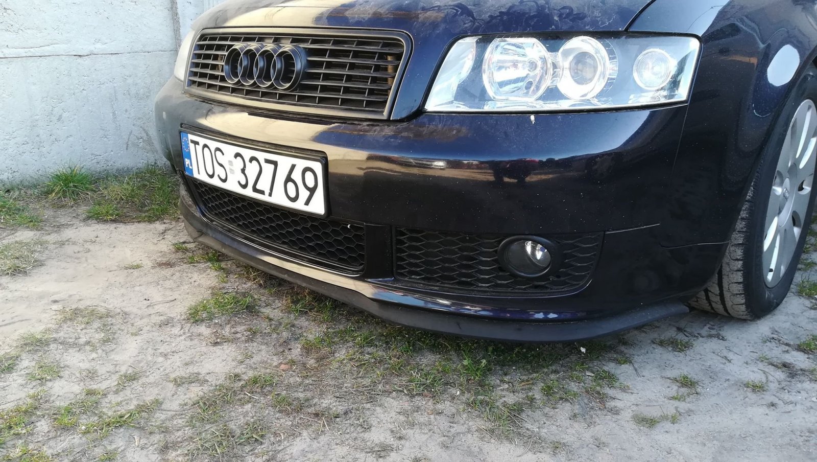

Ale się wziąłem i oba auta wymyłem ręcznie, z czego Audi dostało jeszcze QD+ Dosłownie się zagotowałem, takie było tempo, żeby zdążyć przed słońcem :)
Kilka fotek, myślę, że przodzik jest fajny agresor, jeszcze tylko ciemne lampki i będzie :thumbup:
Na dniach planuje wrzucić lato, bo ta zima już straszy :grin:
  • Pomoc techniczna 5
Panie,
Efekt jest zacny :thumbup1:
Tylko te lampy...

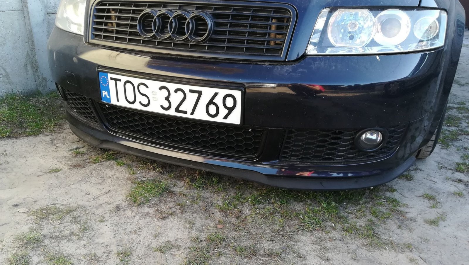

Daj jakieś foto tej gumowej dokładki z bliska jak to leży . Jeśli możesz oczywiście :)
No w tym poście widać nawet ładnie: #1504
Przyłapana na pchełki po całości, ale ta ori taśma jest naprawdę mocna.
Ja ją podpatrzyłem kiedyś u kolegi @Gremlin0209 ma taką w swoim B7 ;)
Może nie jest tak efektywna jak Cupra, ale kilka razy zawinęła się już na chodniku i nic jej nie jest...
Kurłą jak to się świeci, ładnie wygłaskana , pakuj te lampy nowe i wtedy będzie malina :)

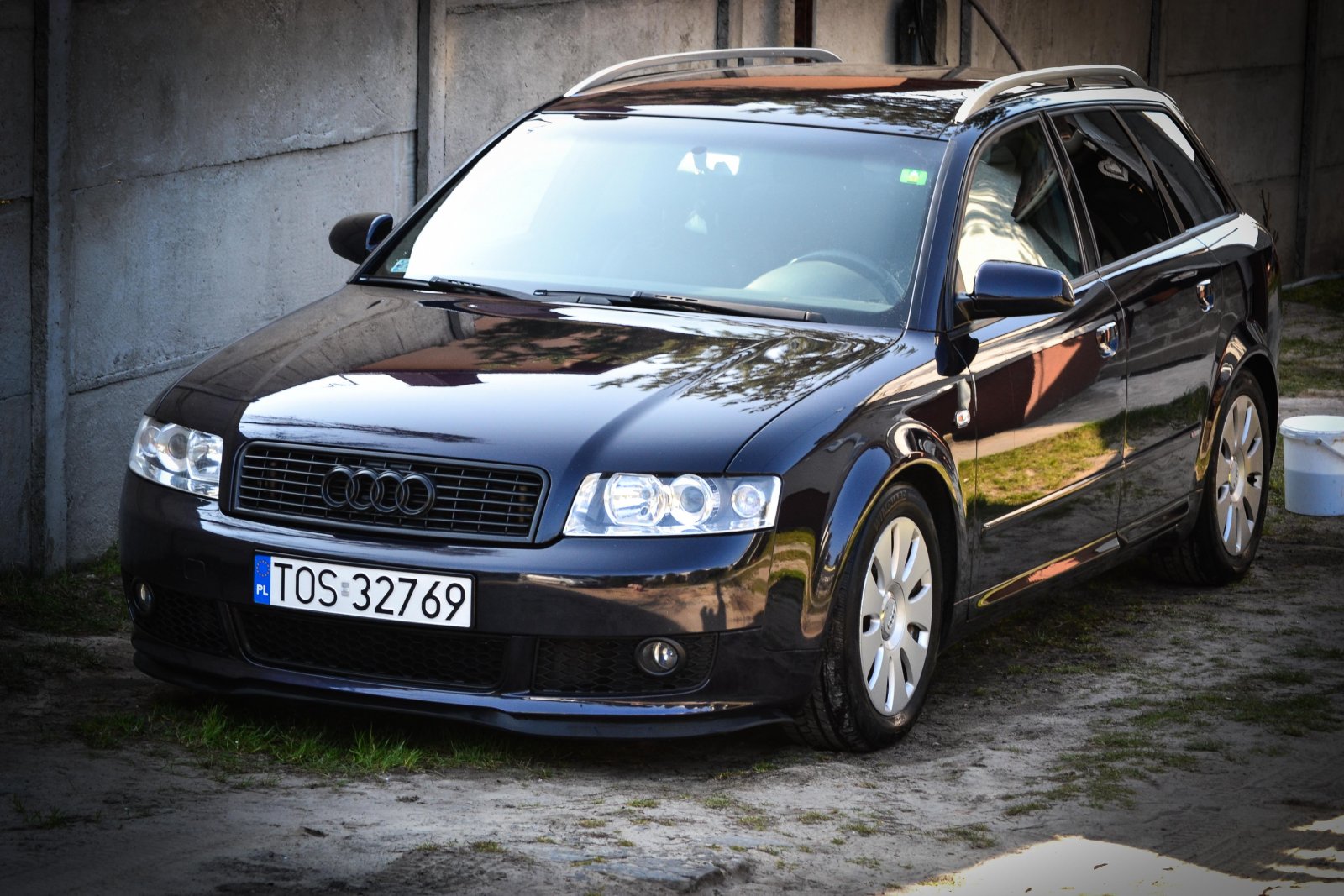

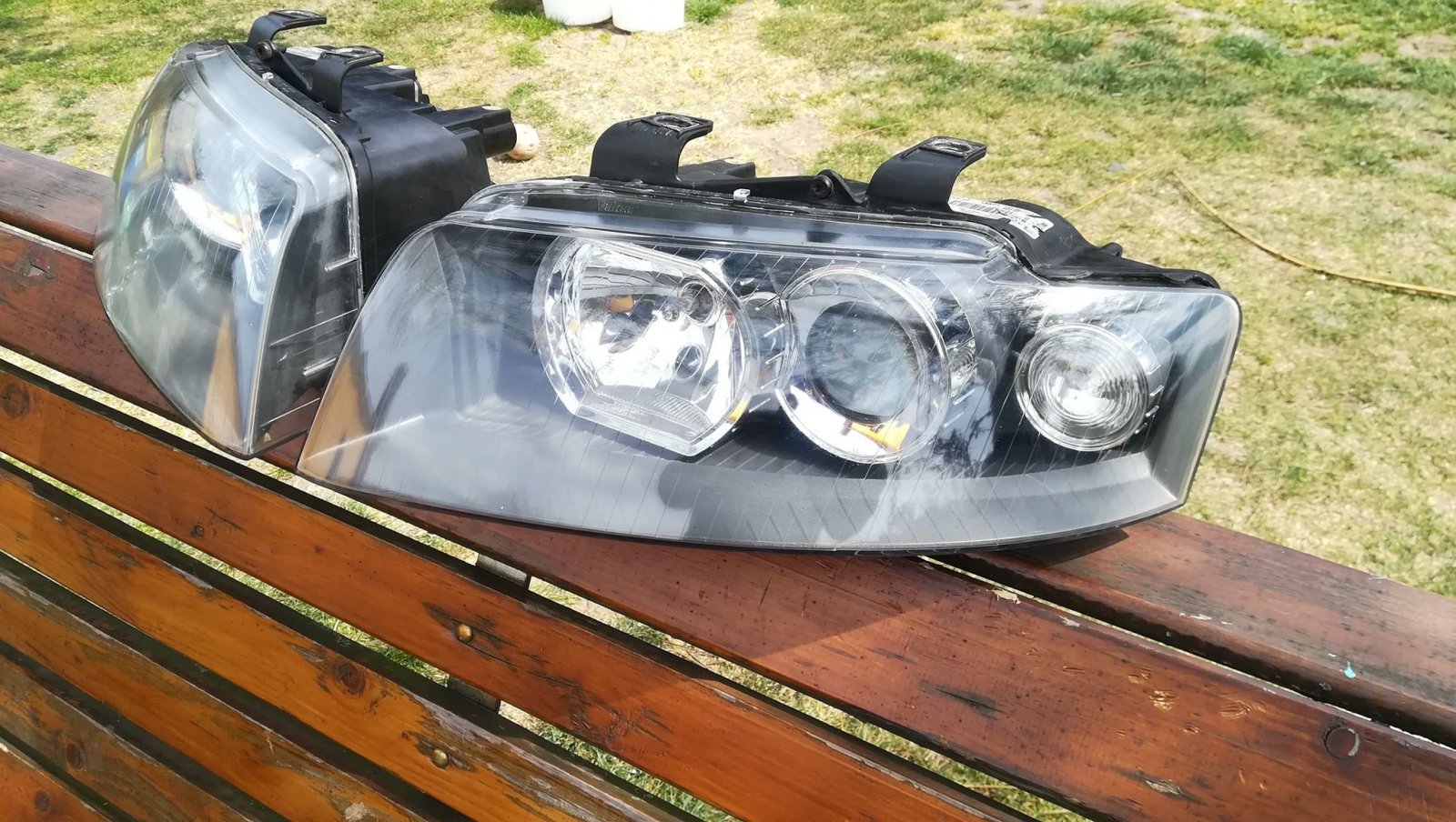

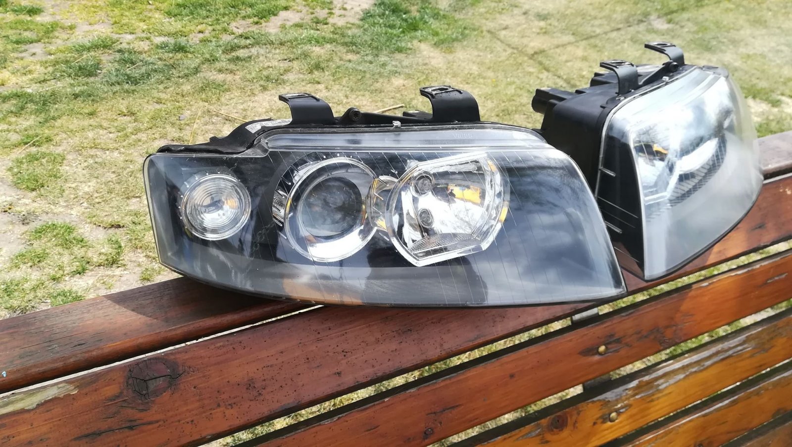

Projekt Bi- Led zakończony ;)
W międzyczasie jeszcze kilka razy musiałem coś podciąć,poprawić itd, bo nie chciały się regulować - radiator wadził o wnętrze lampy...
Jednym słowem zabawy i rzeźbienia jest naprawdę sporo, ale efekt moim zdaniem zadowalający !
Były już na aucie ale w dzień więc fotek nie ma, ale jak znowu wrzucę to już raczej kolejny post to będą zdjęcia z drogi.
A tu jak się fajnie prezentują. Prawdopodobnie jak się chwilę nimi nacieszę będą do sprzedania, bo raczej będę szedł w stronę Evox-R 2.0
