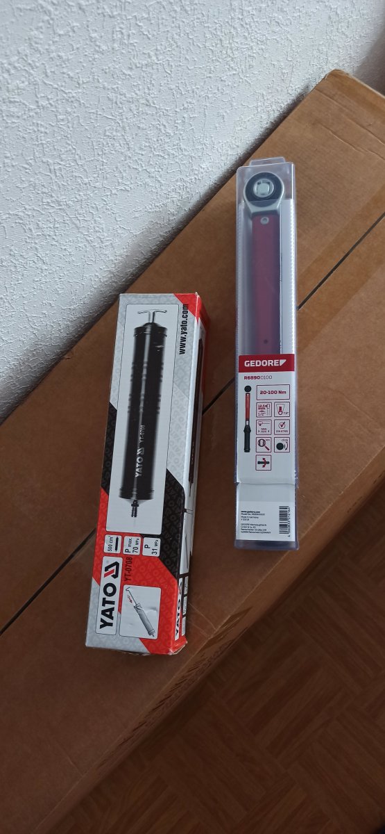

Za to zdążyłem skompletować niezbędne akcesoria do wymiany uszczelniacza wału :D jeszcze tylko mi pogoda na to pozwoli i mogę działać ?

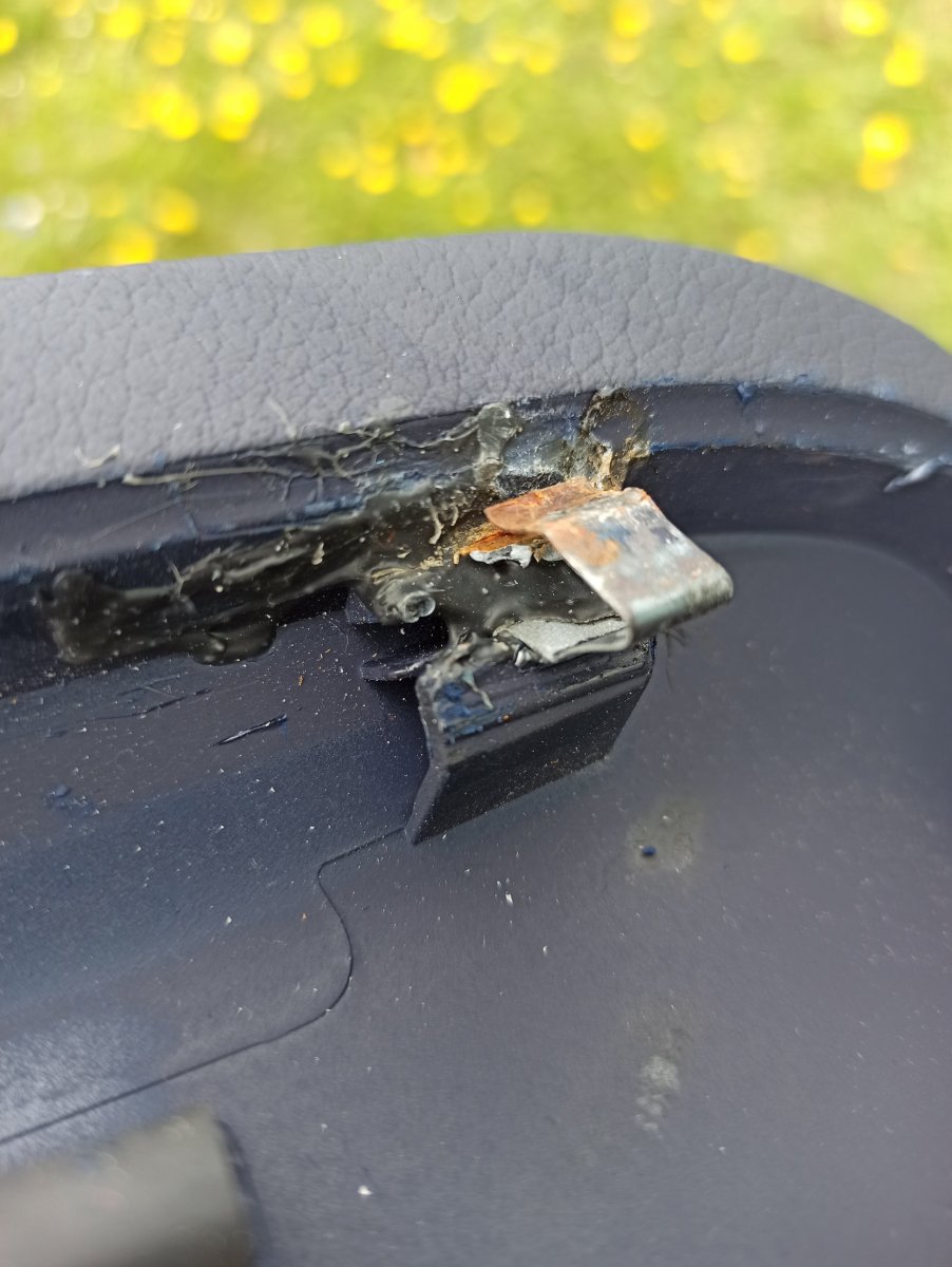

Trzeba było wymienić bo w aktualnym już czerwony plastik był cały wyblakły i kruszył się, 48€ za taki 'spaß'.

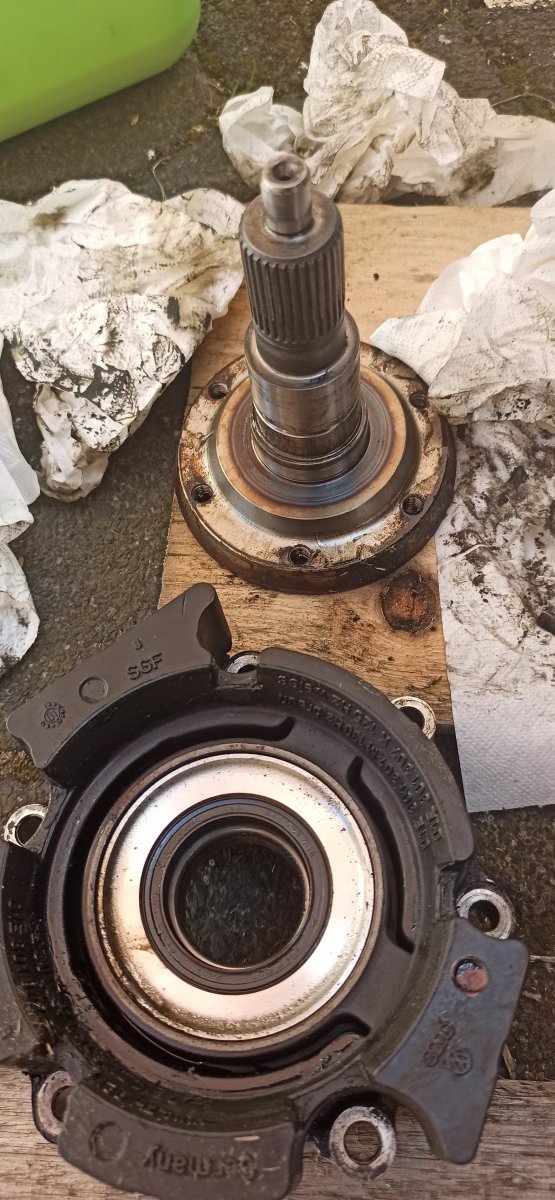

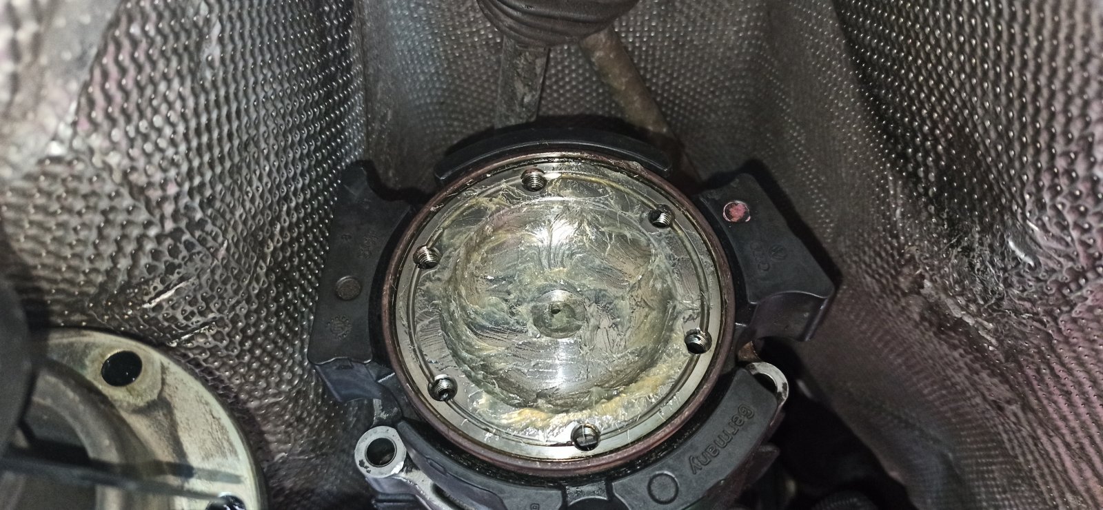

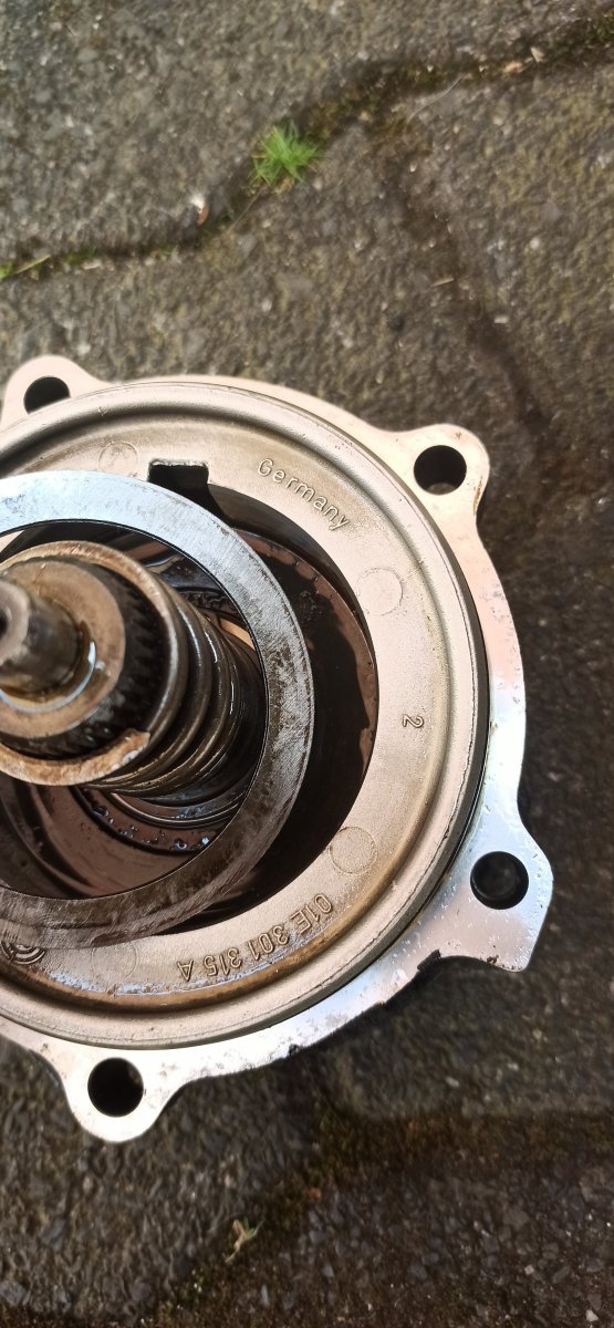

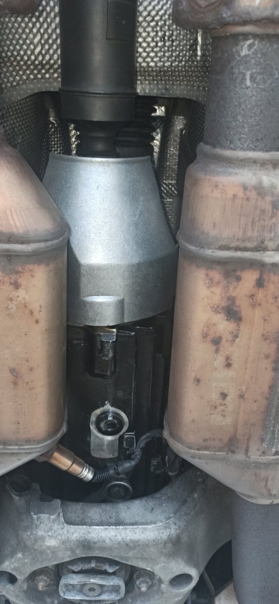

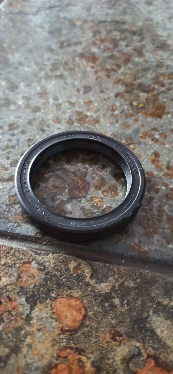

Dzisiaj cały dzień walki ale uszczelniacz wymieniony :banan:

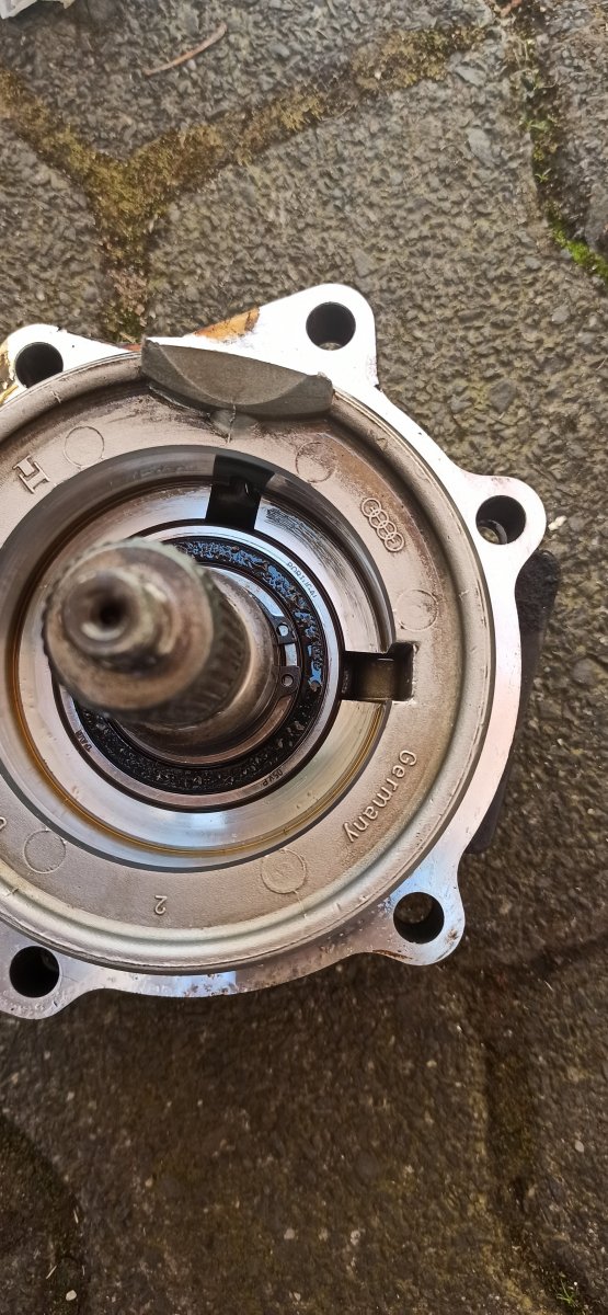

Ogólnie uciekło mi 1l oleju przez ten wyciek, a przynajmniej tak wnioskuję po zlaniu 1,9l i wlaniu prawie 3 l oleju.

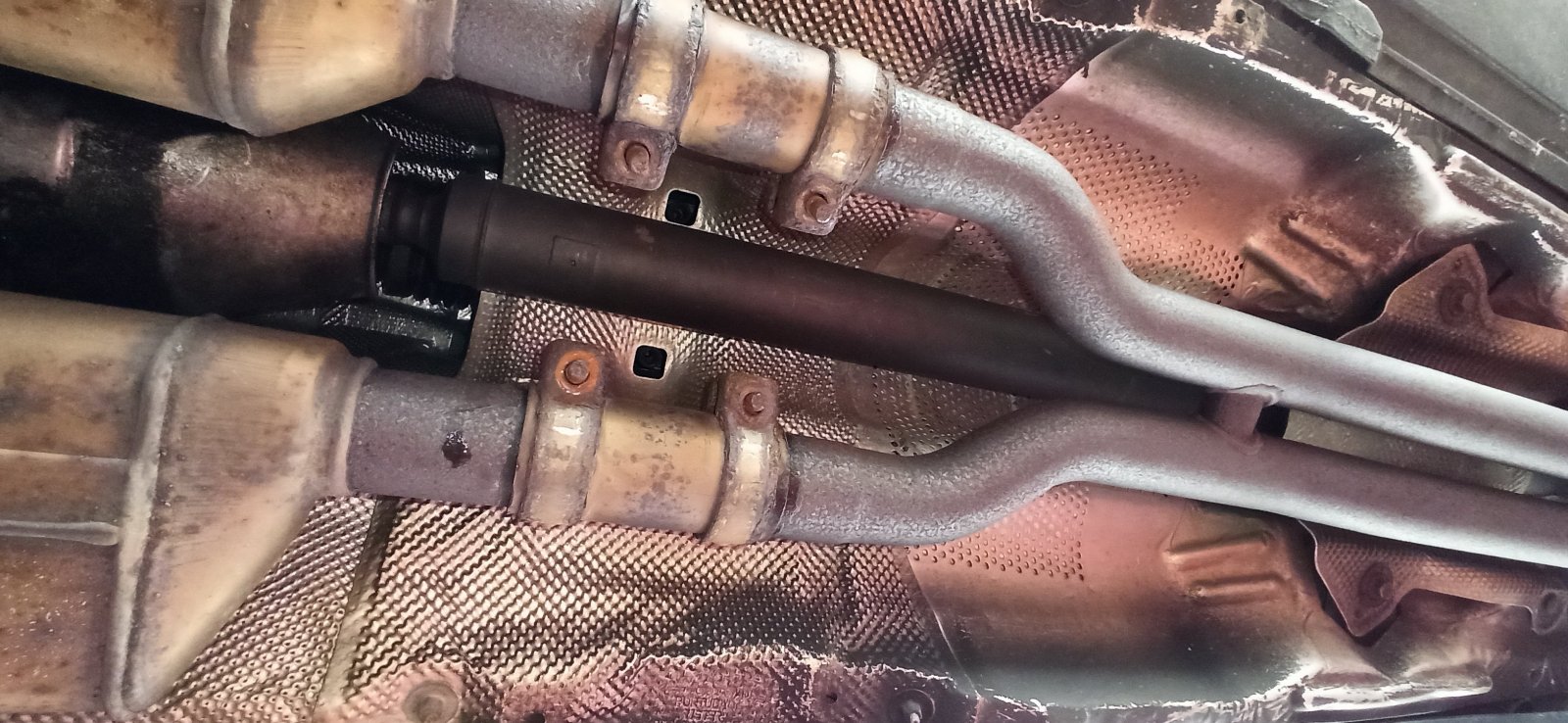

Wolałem zdjąć wydech za katami, jak kaleczyć sobie łapy przy kolektorze, także jakby ktoś robił to tak jak ja, to najlepiej niech ogarnie sobie przynajmniej nowe śruby, zawsze to jakoś lepiej wygląda po poskładaniu.
Ogólnie niby warsztat, któremu to zleciłem zarzekał się, że wymienili ten uszczelniacz w 3 godziny. O ile są tacy wspaniali i zrobili to za darmo (nie ma nic na rachunku o wymianie uszczelniacza ani zalaniu oleju po wymianie) to nawet czysto po sobie zostawili.

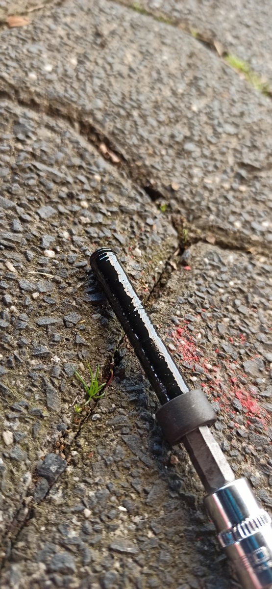

śruby były całe uwalone, w sumie nawet nie wiem czym, na smar za rzadkie a na olej nie miało płynnej konsystencji, pewnie tylko odkręcili wał i zobaczyli, że dalej jest flansza to nie robią nic więcej :grin:. Widać że coś ruszali, bo gniazda śrub miały ślady po wbijaniu torxa zamiast imbusa..
Rada dla potomnych, nakładając z powrotem flanszę, zalecam wbijać ją poprzez uderzanie (najlepiej kawałkiem rurki) w wewnętrzny pierścień łożyska, bo ja próbując włożyć flanszę, wypchałem łożysko gołymi rękoma :facepalm:
Za radą @MaTeo85 dałem tylko cienką warstwę smaru, żeby nie przyozdobić sobie podwozia :hi:
Jakby co, śruby wału 55 Nm + klej na gwint, śruby trzymające korpus flanszy 27 Nm.
Jakby po przyłożeniu wału okazało się, że nie pasują otwory, to bez poaniki, wrzucacie na luz i obracacie flanszą jak wam pasuje.
Dalej zdjęć nie mam, cyknę za kilka dni jak będę olej w moście wymieniał, bo dzisiaj po 9 godzinach walki miałem dość.
Po jeździe próbnej jestem mega na + jeżeli o wbijanie biegów wchodzi. Co prawda wcześniej ten sam olej był, 'tylko' litr mniej i po 60k nalotu :decayed:
Edytowane przez Langista

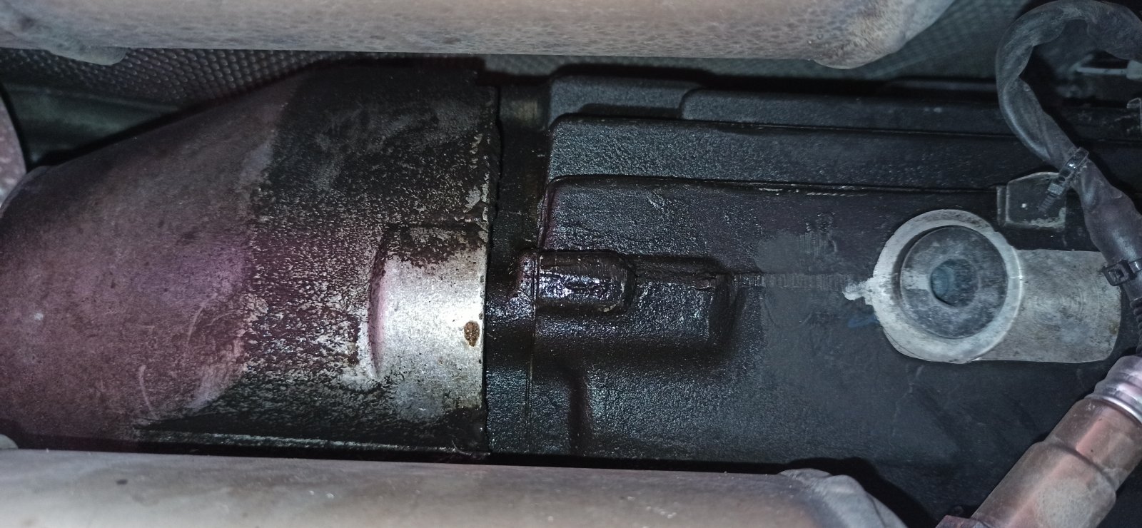

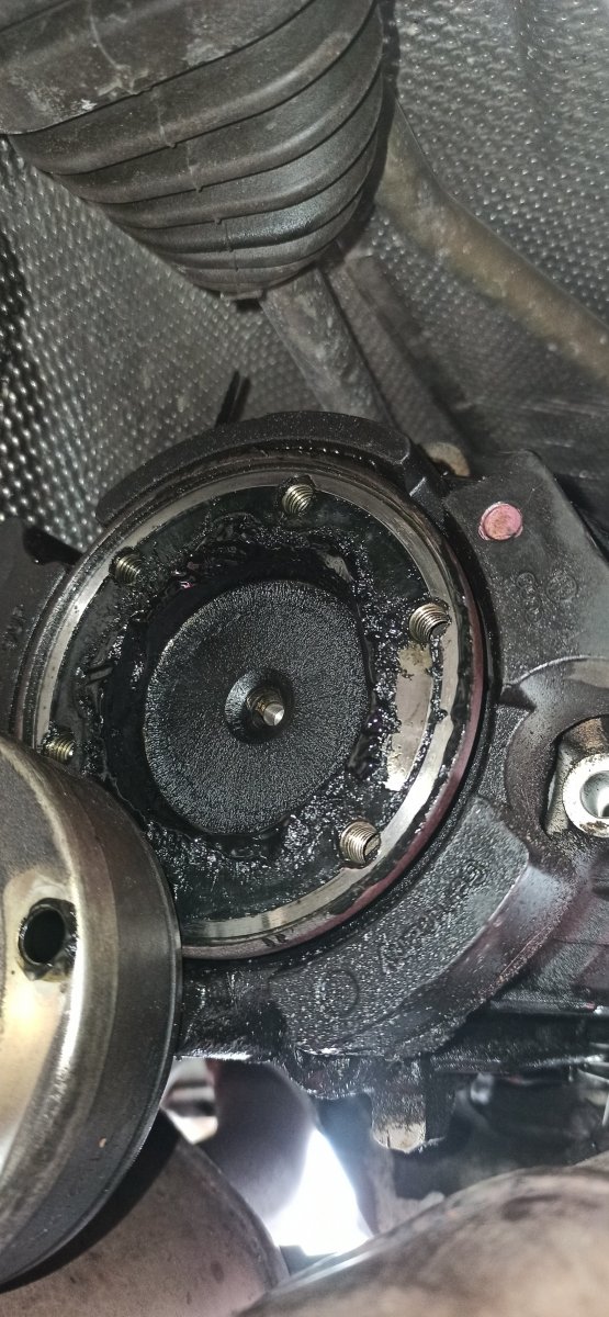

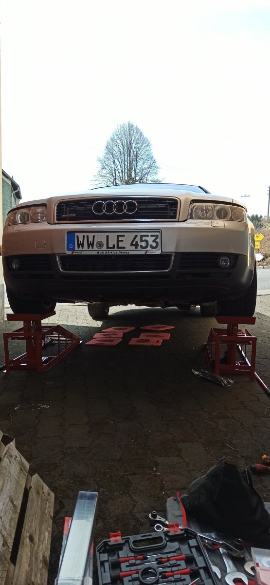

Akurat miałem okazję skorzystać z podnośnika i sprawdziłem swoją robotę : suchutko :banan:IMG_20210427_144506.jpg

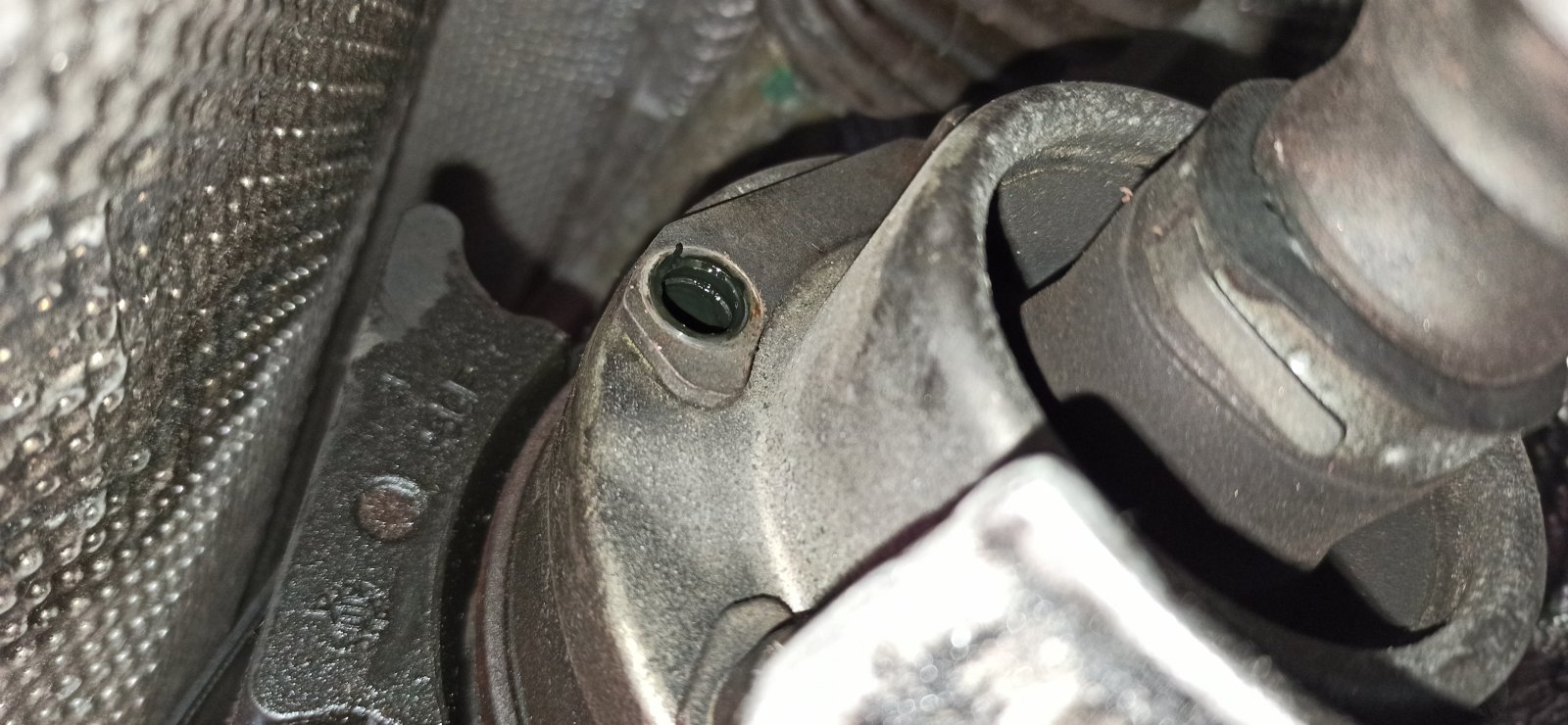

Ja mogłem wlać więcej jak 3l ale odpuściłem bo wiedziałem, że katalogowo powinno wejść 2.75l, ja zalewając powyżej 2.5l co chwilę wciskałem palec i sprawdzałem, czy po zgięciu jest mokry. Dopiero po wlaniu 3l minimalnie pod gwintem był mokry od oleju.

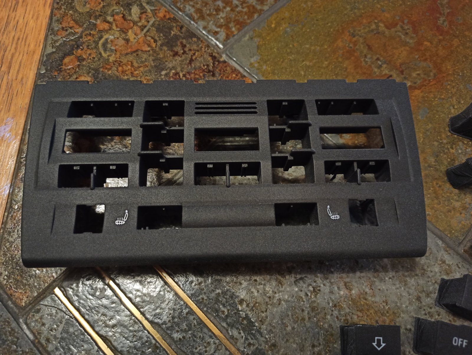

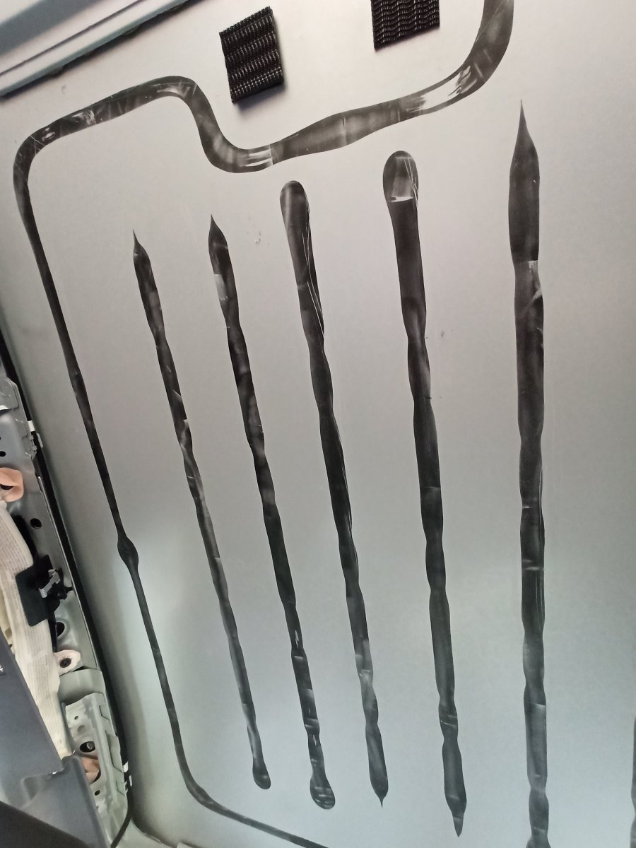

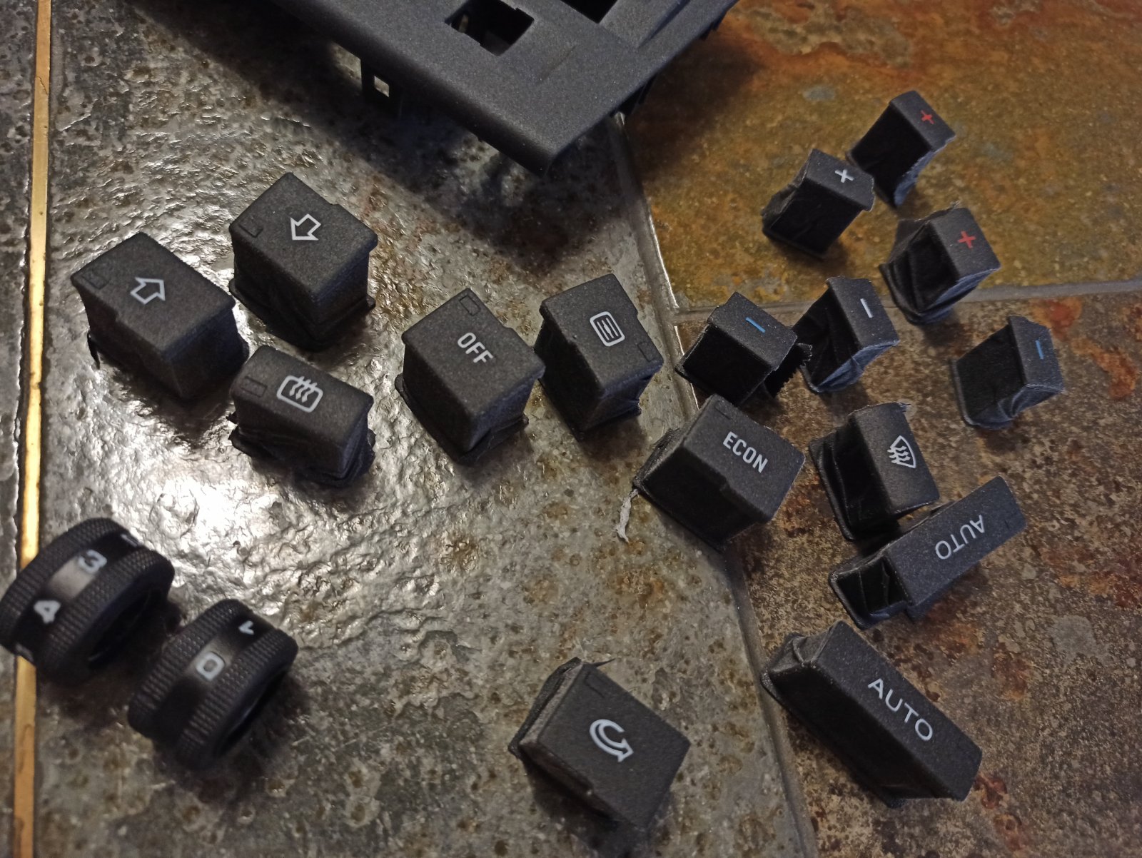

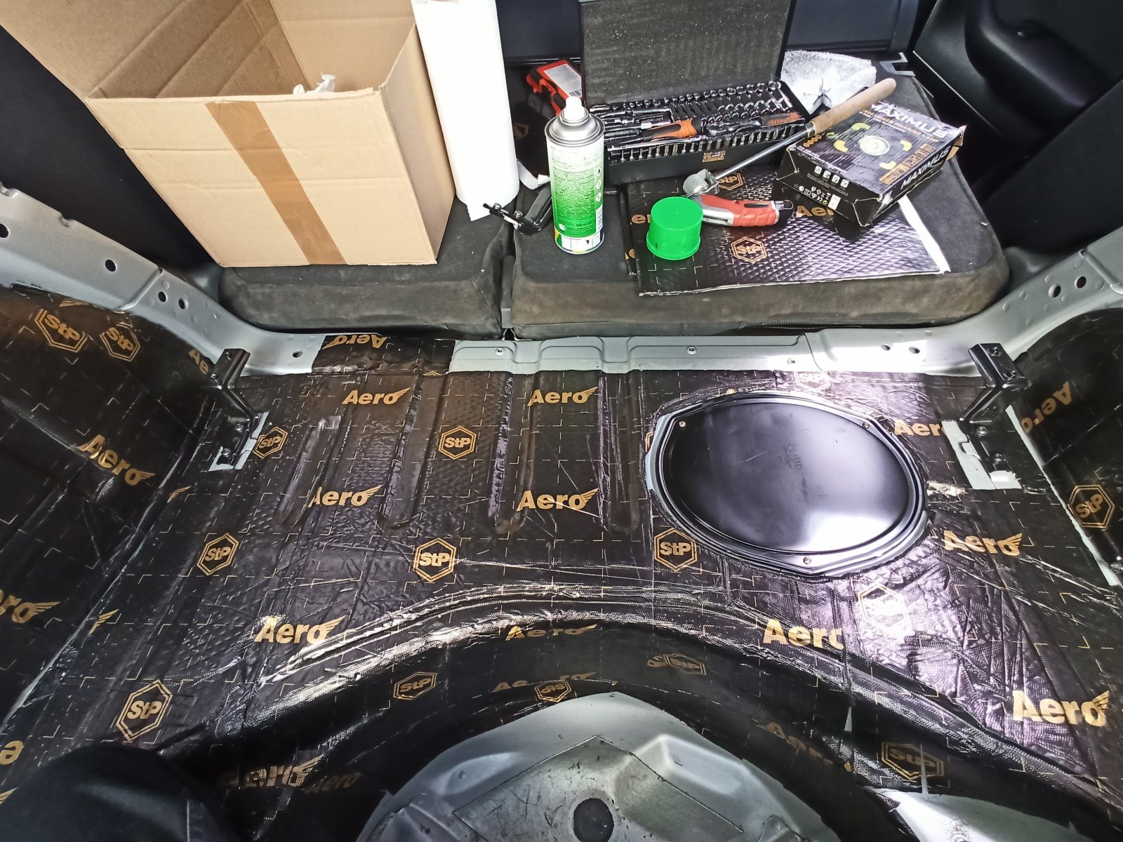

Dzisiaj na tyle, na ile pogoda i czas pozwolił zebrałem się najpierw do polakierowania klimatronika (w końcu) a potem do wyklejania dachu matami.
Przyciski po nałożeniu matowego klaru, jeszcze chcę lekko spolerować żeby nałożyć dwie warstwy na powierzchnię po naklejkach. Co dziwne, na kółkach do grzania siedzeń tego klaru w ogóle nie widać, ogólnie jakoś 'dziwnie' ta farba na nich siadła, są w połysku ?

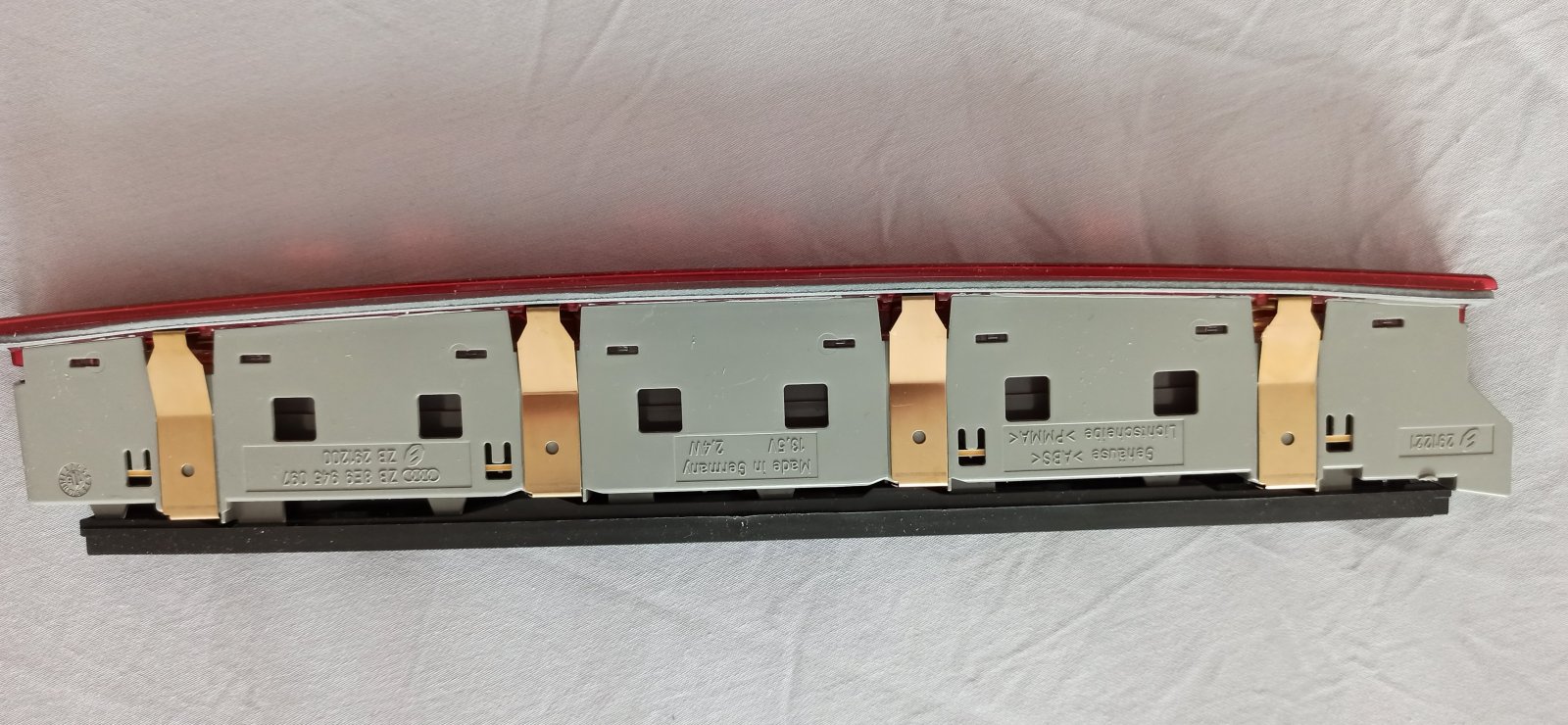

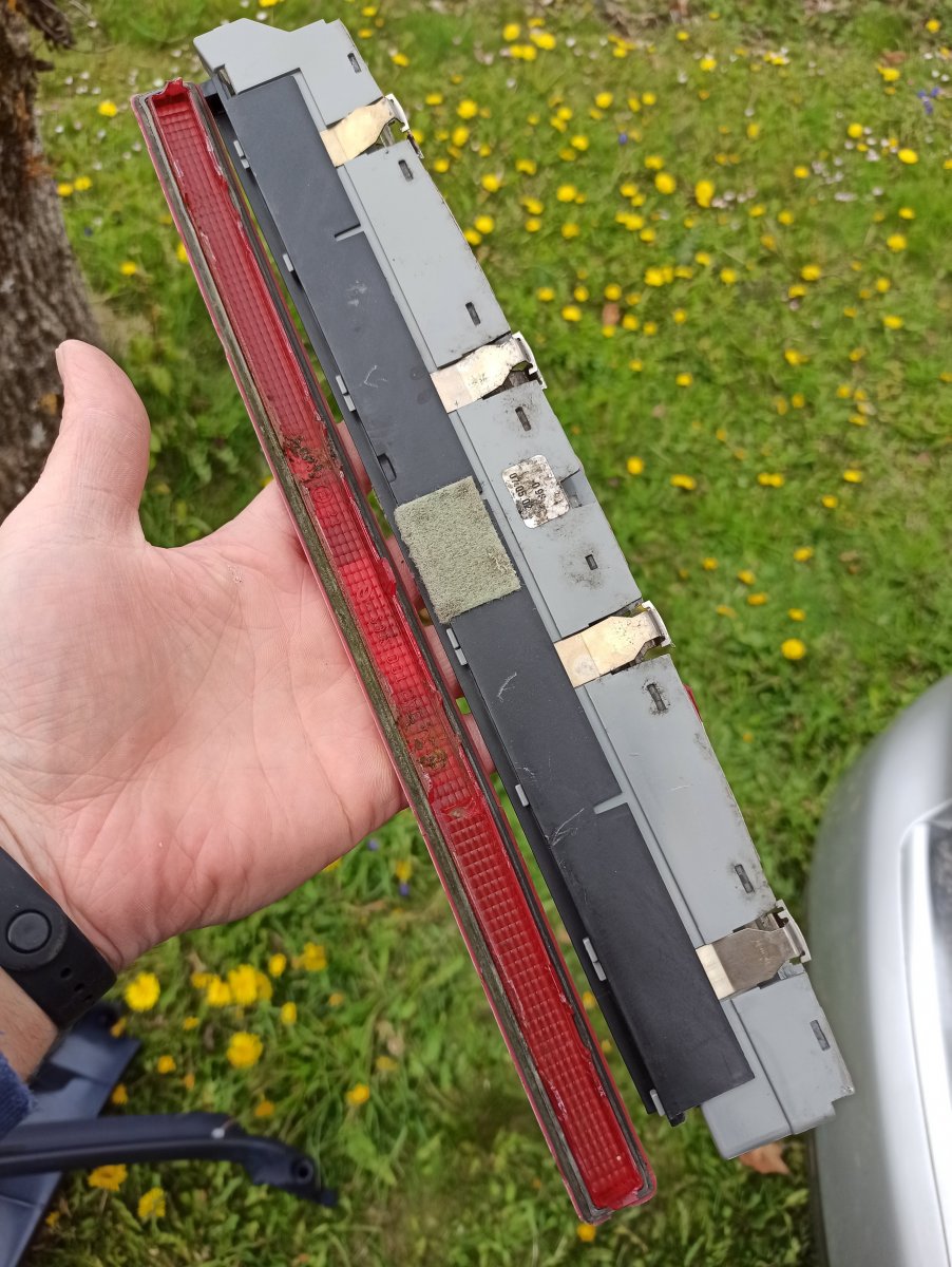

Potem przy okazji rozwalania pół auta od środka, wymieniłem trzecie światło, które wyszło w kilkudziesięciu częściach ?

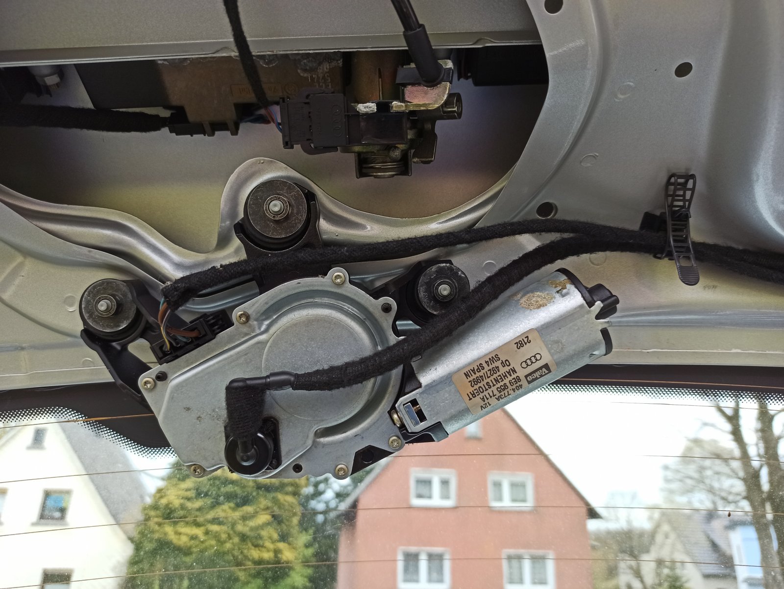

Krótkie spojrzenie na moją regenerację mechanizmu wycieraczki sprzed półtorej roku, nic nie cieknie ?

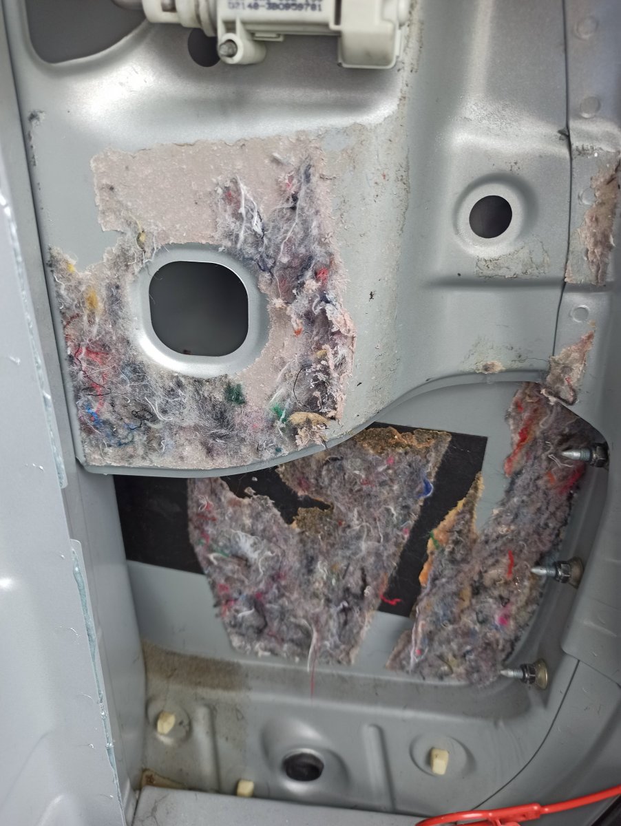

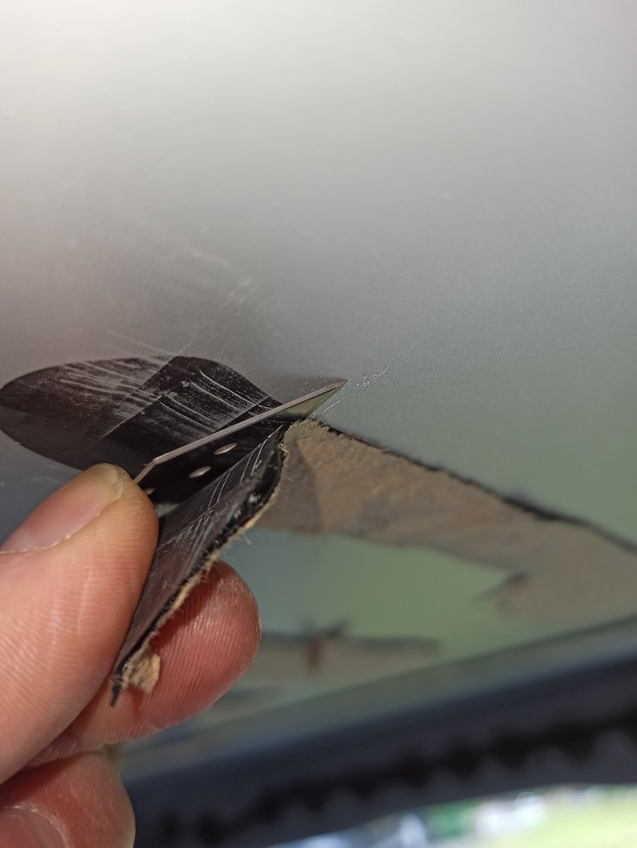

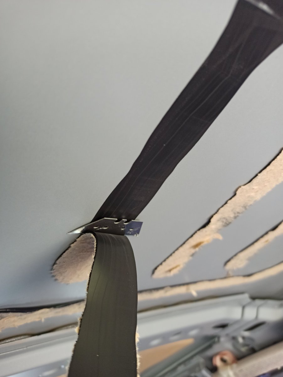

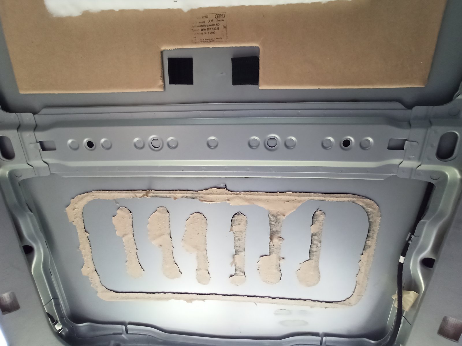

No i odklejanie tego kartonu, który miał za zadanie chyba tylko mniej więcej ciepło trzymać zimą..

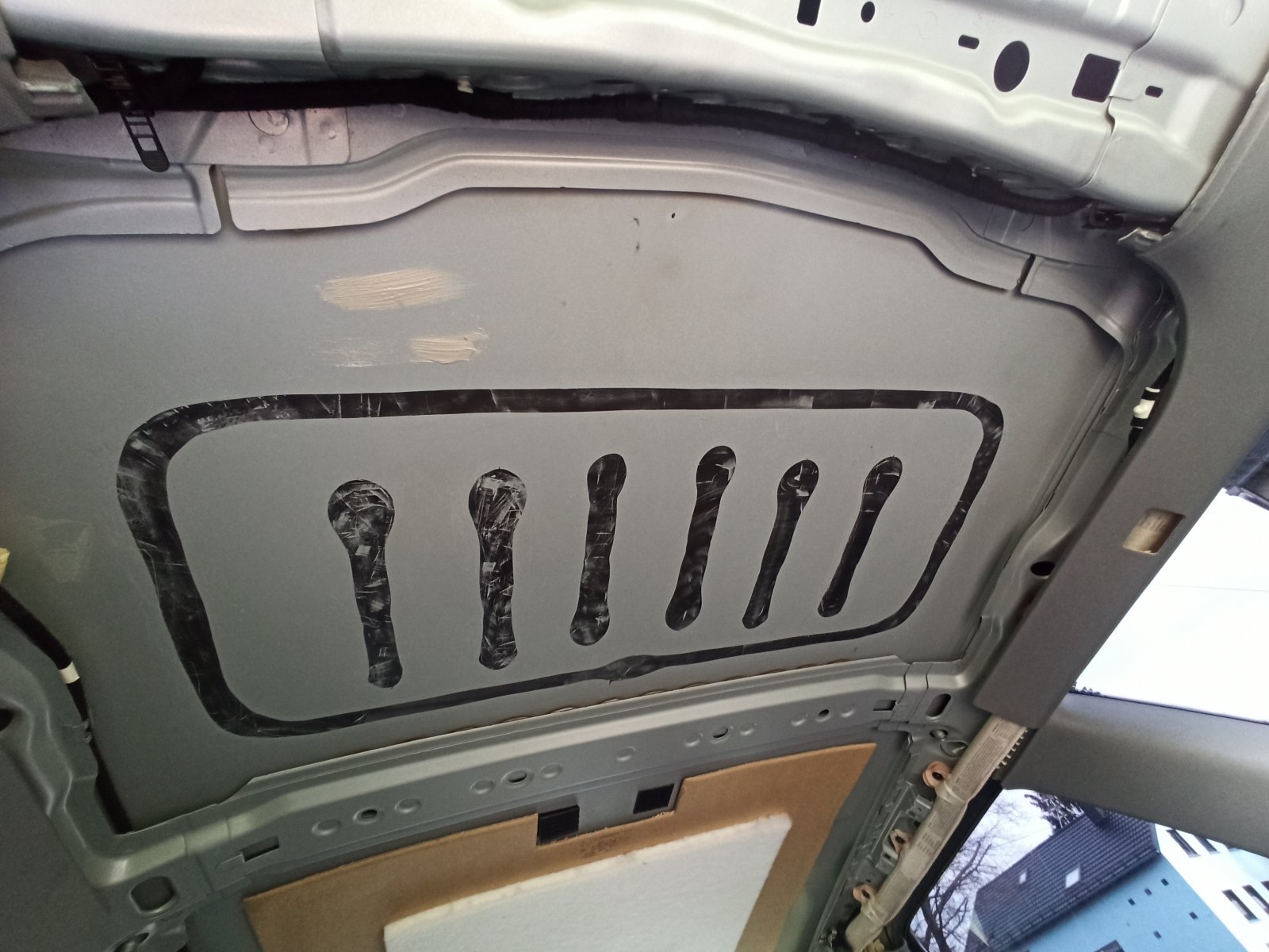

Dla potomnych, zupełnym przypadkiem / fartem wpadłem na mega szybki sposób z odrywaniem tego kleju. Pierwsze podejście to mozolne odcinanie go wkładem do nożyka, potem spróbowałem ciągnąć i przesuwać nożyk, szło jak po masełku ?

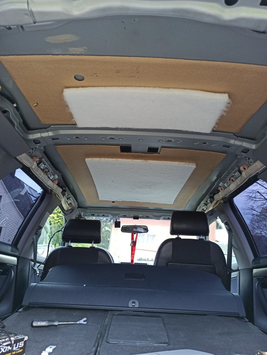

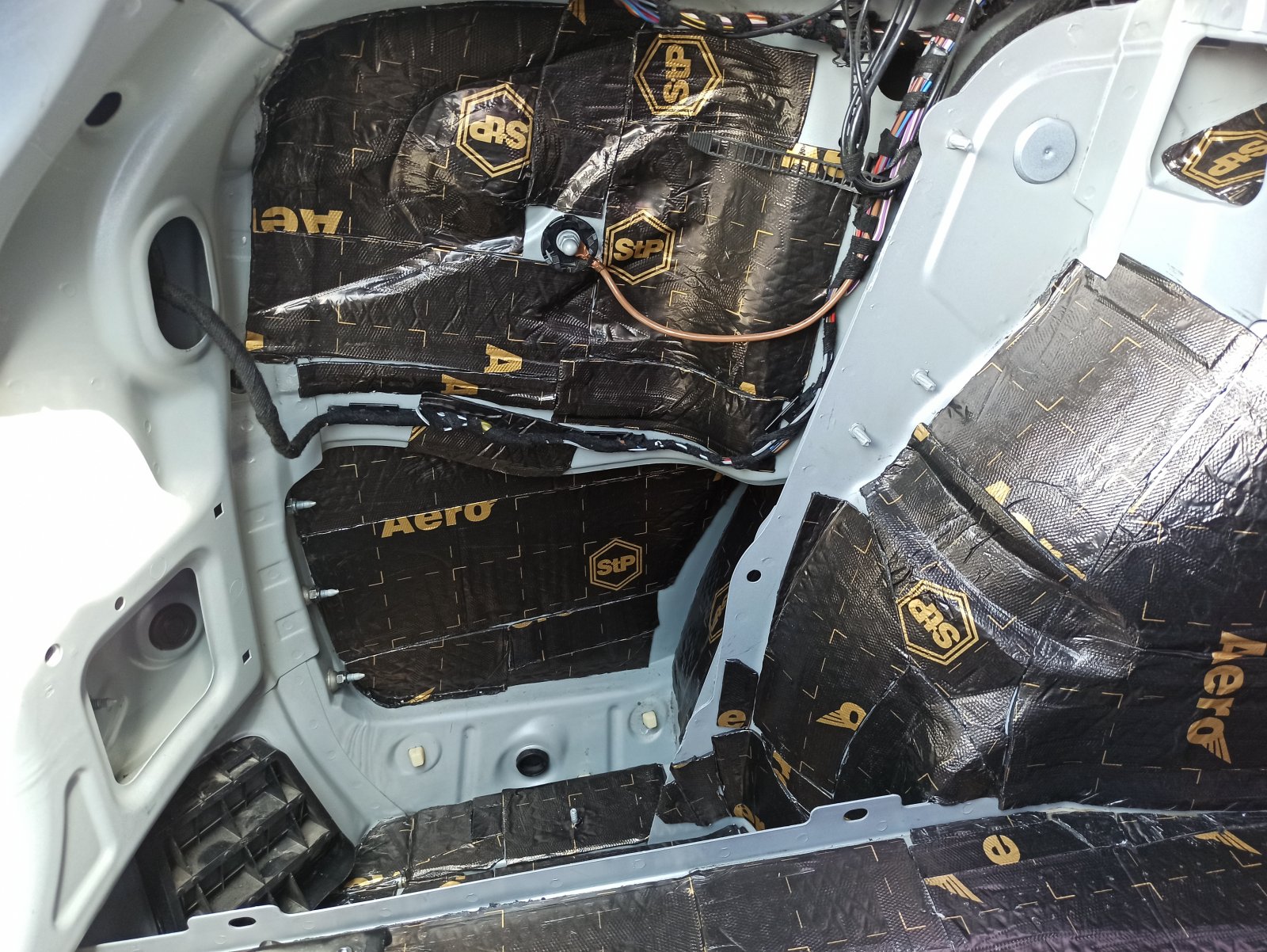

Po godzinie miałem zakończoną walkę z klejem, potem nadszedł czas na przyklejanie mat. Nie obeszło się bez blizn wojennych ale pierwszą warstwę bitumiczną mam za sobą, jutro zostało nakleić na to piankę i poskładać wszystko do kupy.
Nagrałem różnice w dźwięku blachy przed i po robocie (z tym kartonem było to samo, możecie sprawdzić u siebie jak nie wierzycie).

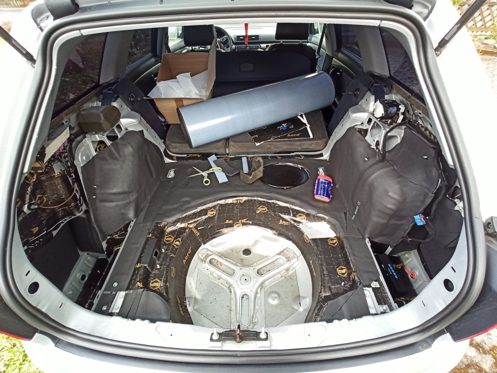

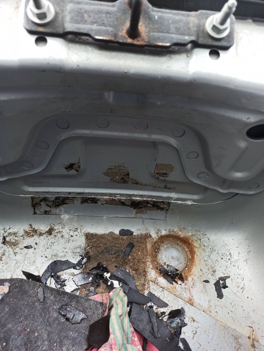

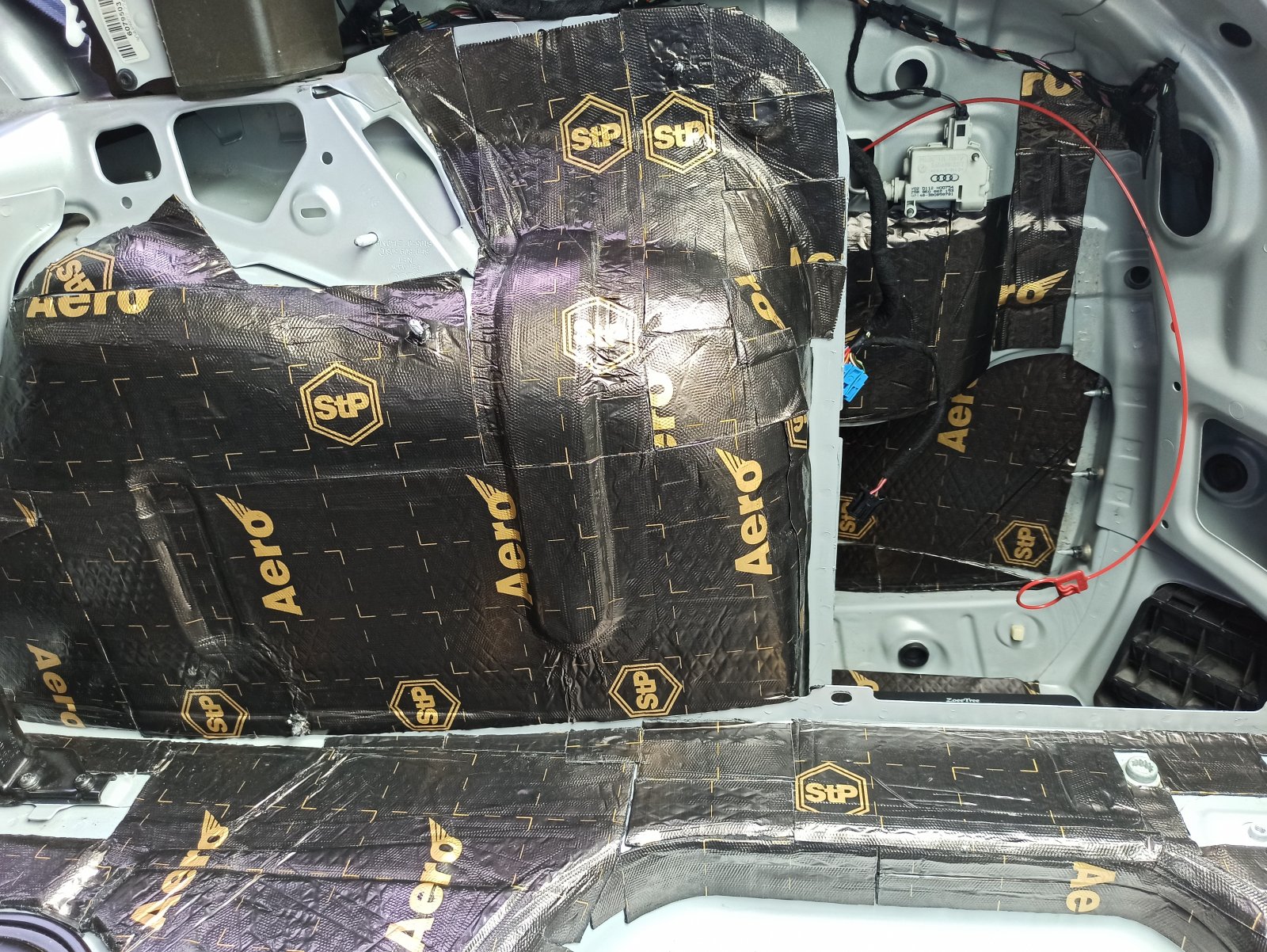

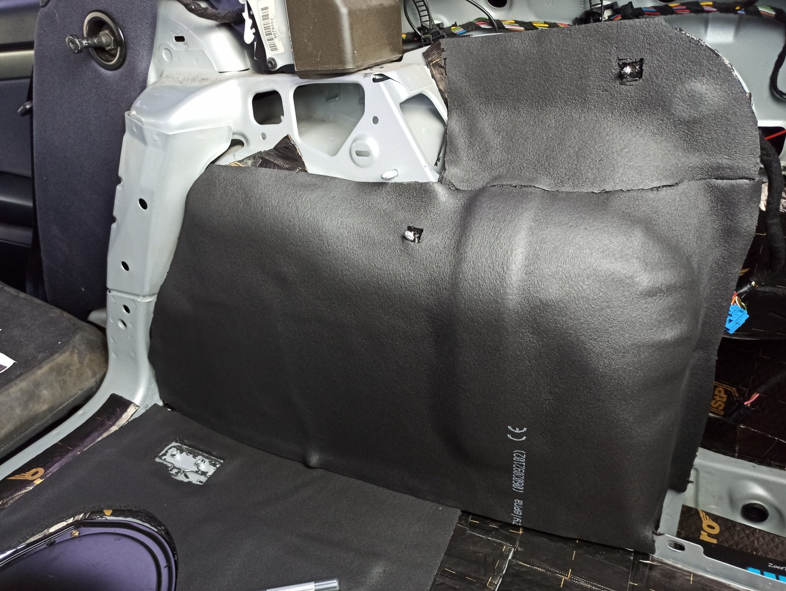

Podziałem dalej i mam bagażnik prawie skończony.
Rwanie tego i czyszczenie pozostałości to droga przez mękę i to zajęło mi dzień cały..

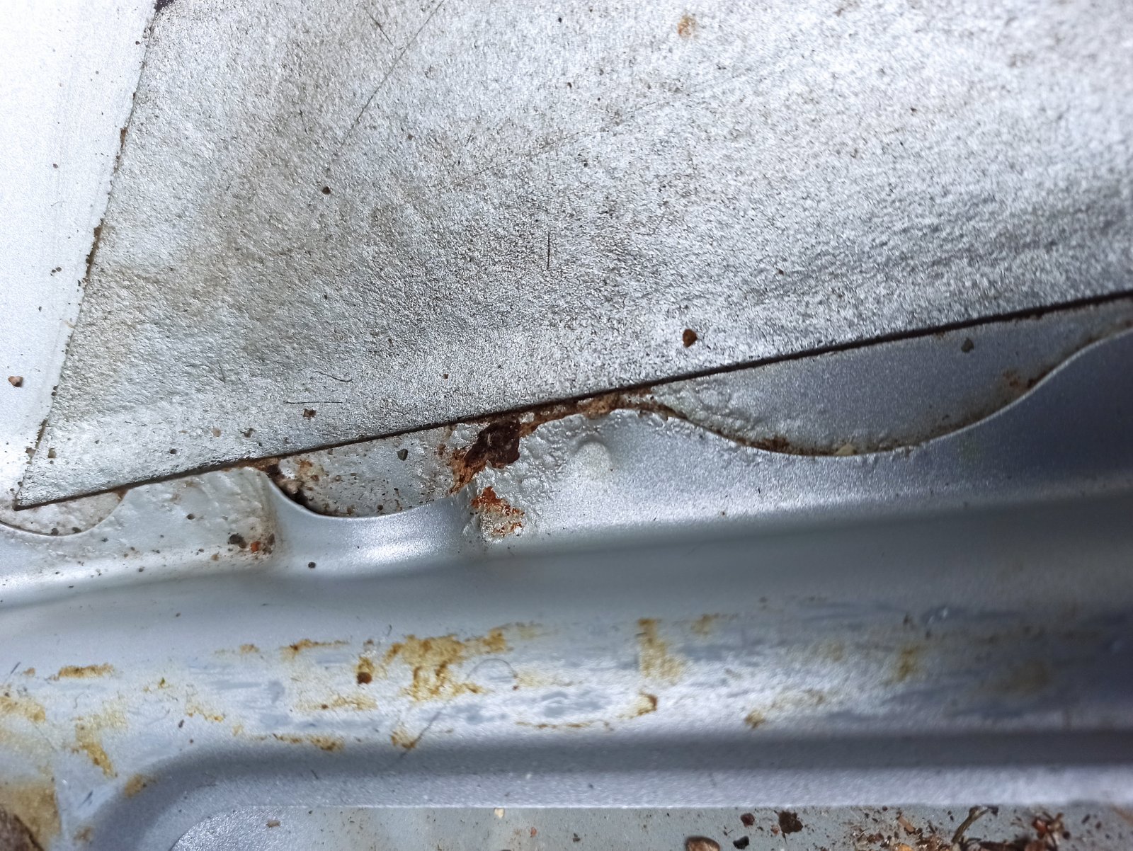

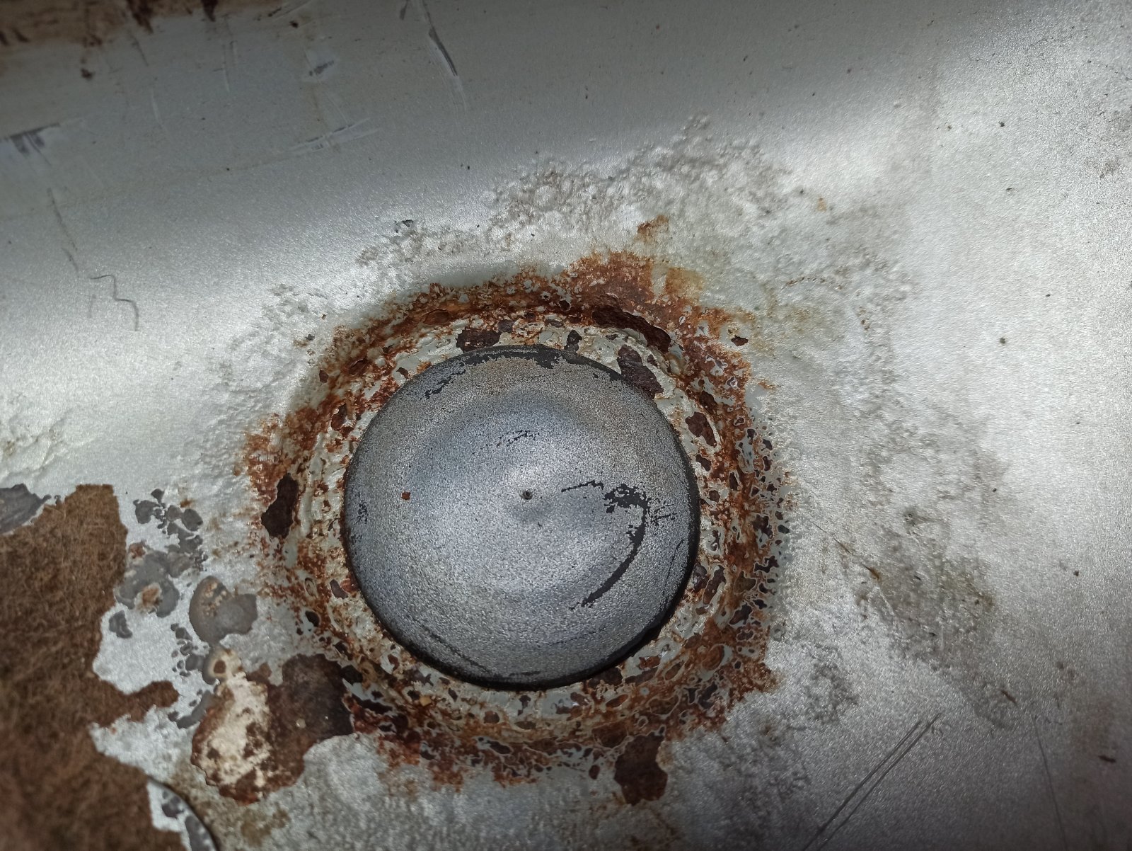

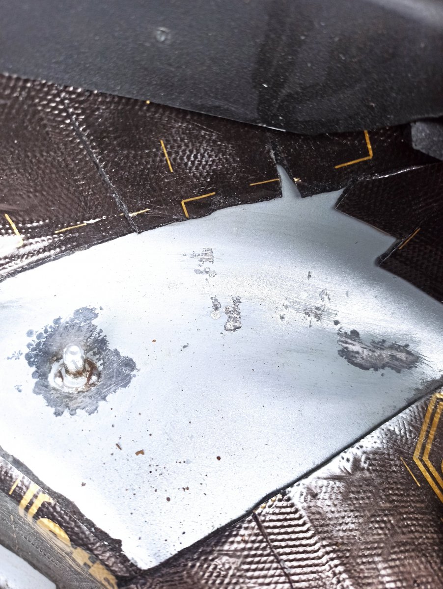

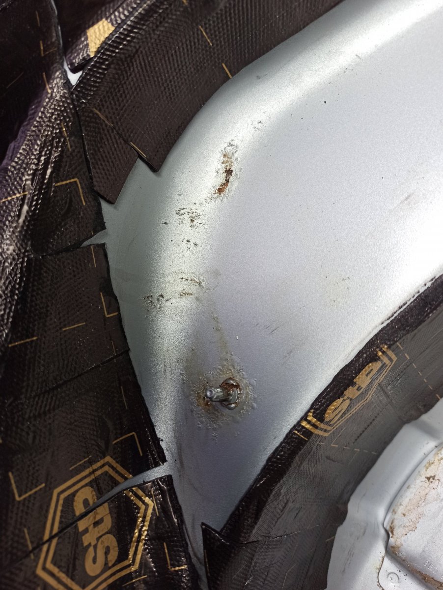

Przy okazji ruda znalazła lokum w kole zapasowym.

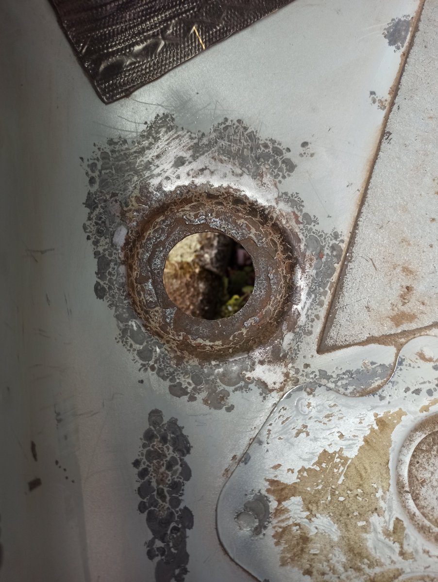

Po oczyszczeniu wyglądało tak :

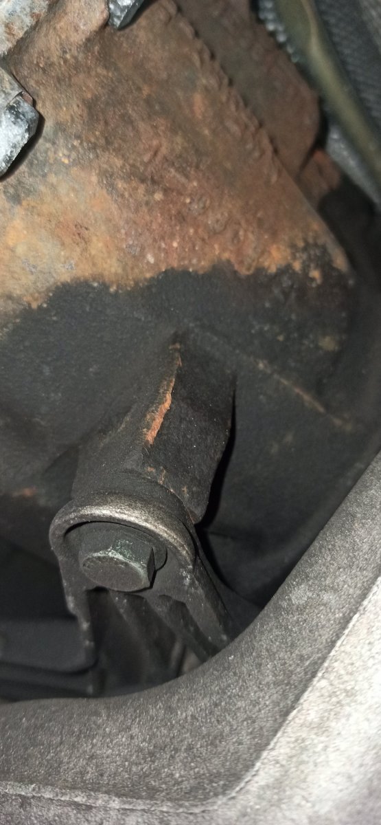

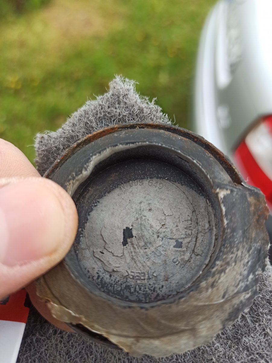

Czyli trzeba było zebrać się na odrdzewianie..
Winowajcą okazał się ten skubaniec, cały sparciały był i nic nie trzymał, już zamówione takie jak ma być (w ASO mają jakieś zamienniki, które nie pasują)
I samo wyklejanie, 2 dni roboty ..

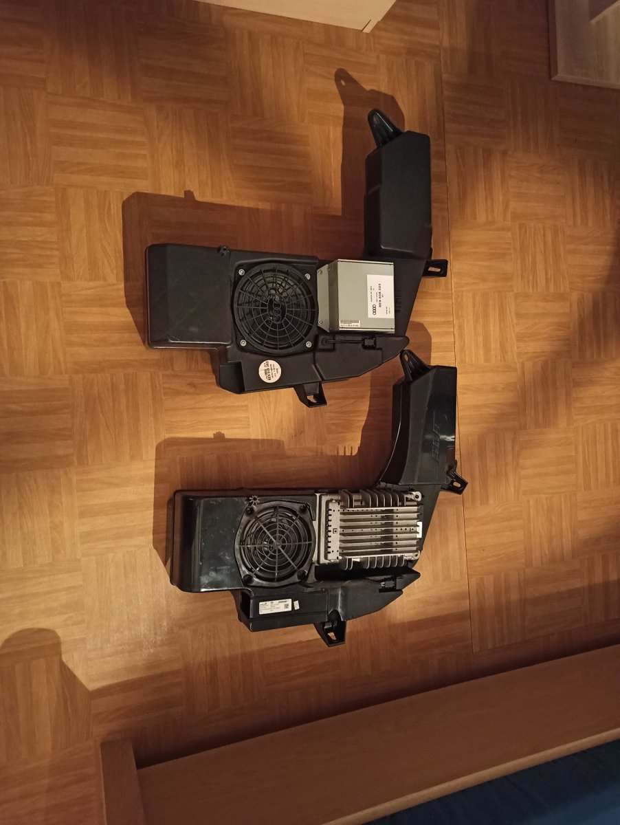

No i porównanie subwoofera Bose do Ori ? najlepsze jest to, że po odpięciu go, nie odczułem żadnej różnicy, jak grały tylko przednie głośniki ?(swoją drogą dają radę, aż mnie ciekawi jak grają Bose).
