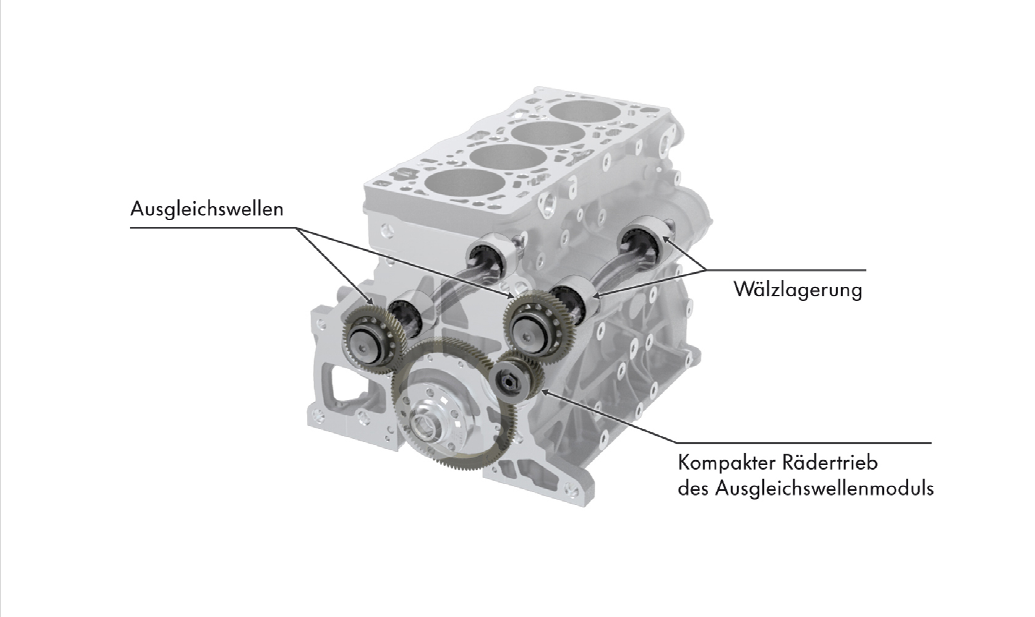

Myślę ze należało by tu tez pokazać ilustracje z umieszczeniem wałków w EA288. Sa one podobnie jak w EA888 umieszczone w pobliżu środka ciężkości silnika. Wtedy to ma wg. mnie większy sens. W tym nowym dieslu napęd wałków jest realizowany przez kola zębate. Czyli lepiej jak w benzynie gdzie jest łańcuch i specyfika pracy walka (wibracje/szarpanie) powoduje jego naciąganie.
pokazałem rozwiązanie, ze względu na rezygnację z jednego partactwa na rzecz innego, nie uważam aby napęd pompy oleju paskiem był dobrym rozwiązaniem, jaki to problem zastosować dodatkowe koło zębate napędzające pompę olejową.
