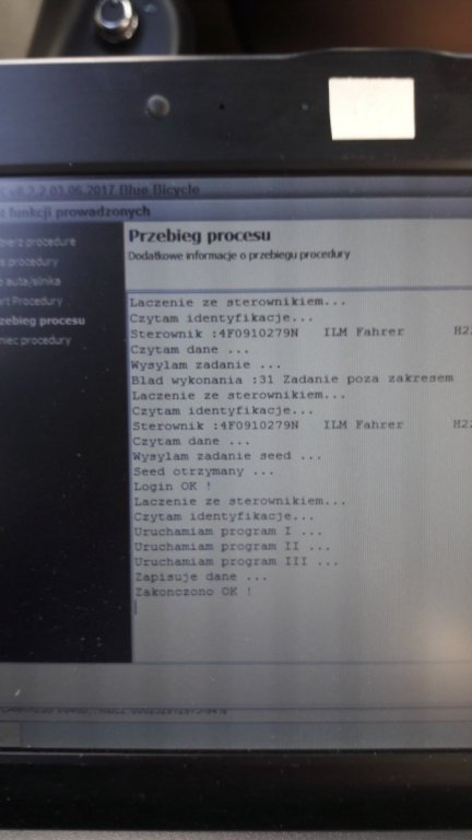

Mordeczki, taka sprawa. Chciałem w swojej A6 zwiększyc sobie moc świecenia dziennych ledów. Mam dostep do VagCanPro i jest taka opcja, wyświetla się zakres regulacji, ale po zakończonej procedurze pozostaje dalej na wcześniej ustalonych 8%....wyświetla się to :
