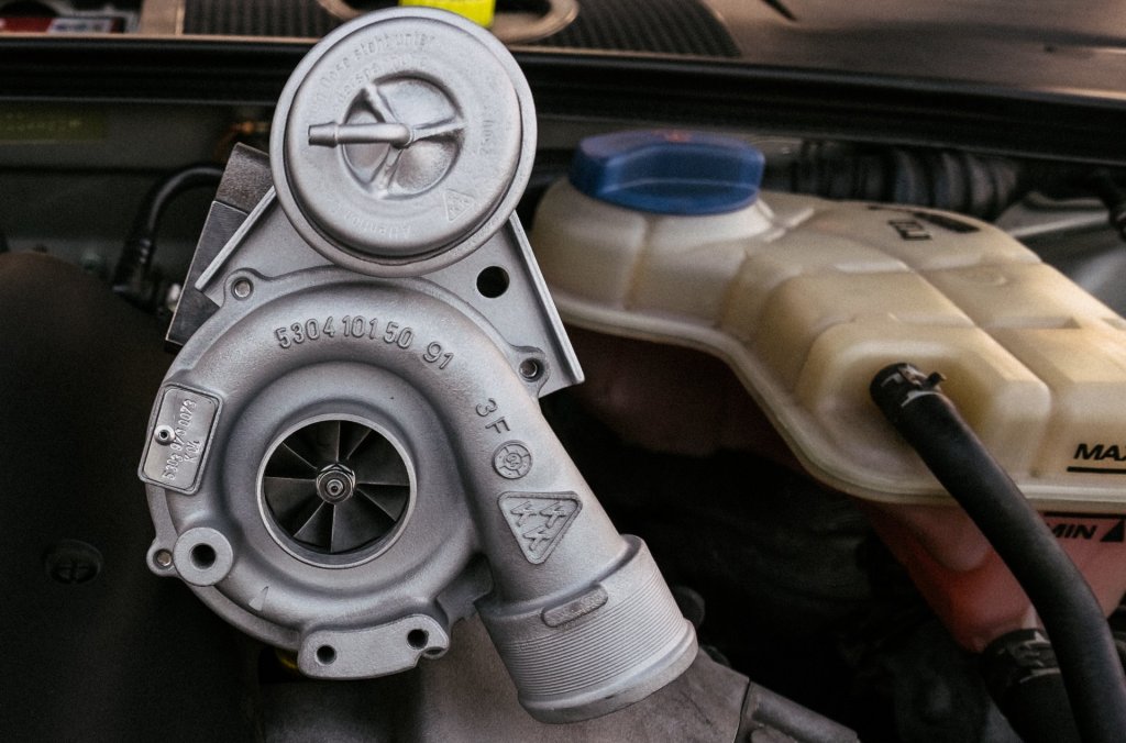

LukeCabrio Opublikowano 24 Listopada 2018 Opublikowano 24 Listopada 2018 Panowie, warto kupić takie turbo jak na fotce? Mogę mieć w dobrych €€ ale muszę się szybko decydować.
LukeCabrio Opublikowano 24 Listopada 2018 Opublikowano 24 Listopada 2018 Sprzedaje to znajomy mojego kumpla. Miało iść do jego auta ale zdążył sprzedać zanim ruszył z modzeniem. Gwarancji nie ma ? Ale turbo jest świeżo po regeneracji. To jest jakieś fabryczne k04?
Marecki1 Opublikowano 24 Listopada 2018 Opublikowano 24 Listopada 2018 Wirnik kompresji wyglada na k03s czyli wersja od bexa 190KM.... mozna na tym zrobic 230KM przy sprawnym osprzecie i motorze.... Przydałyby sie wtryski wieksze najlepiej od saaba 373cc, dp, drugi ic od bexa i mozna probowac.... 1
