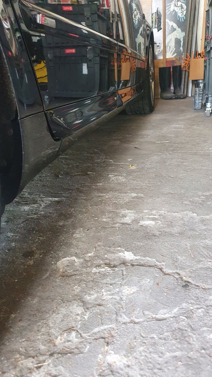

Sobotnie dłubanie
Miła robótka ;)
Będziesz je ratował?

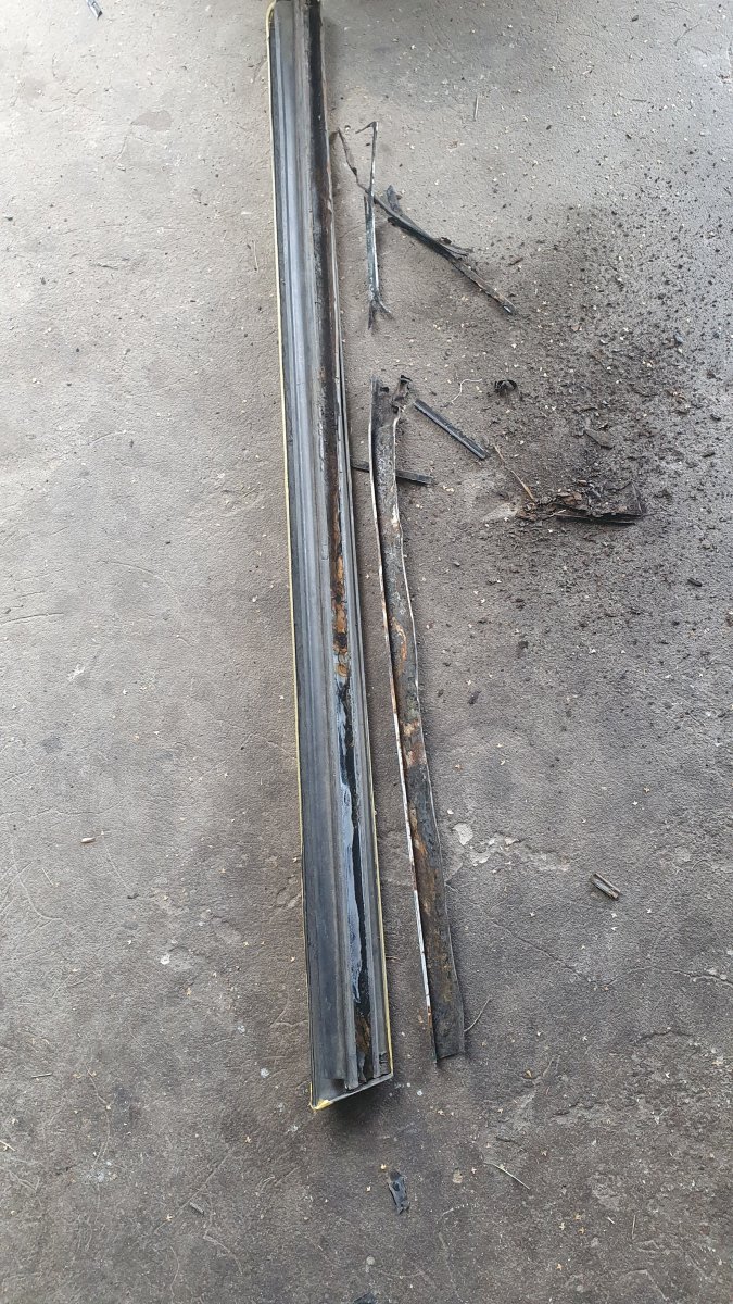

Tak ,są z s4
I tyle zostało z metalowej rynienki
W 80 b4 dorabiałem rynienki,tu na klej jak kamil-vag robił,foto z 80
Pamiętam, że Kamil swoje ratował.
Słabo to zrobili/rozwiązali, mogli zrobić je w całości z tworzywa. Tylko kto wtedy by kupował nowe? ;)
Z drugiej strony kilkanaście lat wytrzymują.
Moje jeszcze nie puchną, ale to tylko kwestia czasu niestety.
Pochwał się efektem po, jestem ciekawy czy będą ładnie/akceptowalnie leżały.
Pozdr i udanej reanimacji pacjenta życzę :)
PS w 80-tce bardzo ładnie Ci to wyszło.

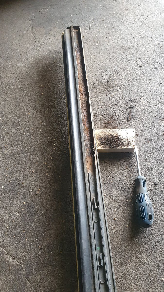

Jak skończę to wrzucę jakieś foto,ale pewnie trochę to potrwa, powiem tylko że lepiej wcześniej to zrobić,bo im mniej skorodowana łatwiej wyrwać rynienki, u mnie tam gdzie przestała istnieć bardzo mocno się trzymała,a tą drugą część wyrwałem jednym pociągnięciem
Narazie 1szt zrobiłem ,bo reszta jest ok,pierwsza przymiarka jeszcze nie przykręcona ,ale jest ok

Jest ok ,listwa wygląda jak wcześniej tyle że nie ma co rdzewieć,przy okazji wymieniłem prowadnicę jedną, bo dwie wsuwki pod bolce były wyrwane i nakrętka z przodu listwy,tak informacyjnie jakby ktoś  chciał wymienić tą prowadnicę lub element z gwintem to pasuje od zwykłych listew
Tu chyba najważniejsze jest dobrze przymierzyć ten plastik prowadzący, wypełnić resztę klejem, ja polecam sika 291 czarną i ładnie listwę przycisnąć na czas schnięcia do drzwi oklejonych streczem, albo czegoś prostego, wtedy nawet zwichrowane listwy da się odratować.
Na ten klej robiłem,nie założysz jak świerzy klej(przesuwa się ,a było by najprosciej) ,listwę prowadzącą dociskasz max do dołu listwy i jest jak ori,listwa po wypruciu rynienki metalowej w żaden sposób się nie zwichrowała ,jest za sztywna,robi się lekki łuk ,ale podczas schnięcia położyłem ją na prostej powierzchni i na brzegach złapałem ściskami(wystarczy coś położyć na brzegach)po zamontowaniu i tak się dopasowuje do drzwi
