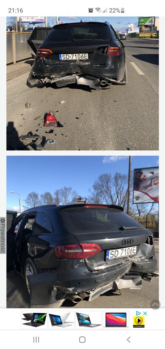

23 minuty temu, Wandej napisał:
CAHA w polifcie?:whistling:
To jest ex auto @mariusz36 -> @KoJ@K-> @FroS-t . Widze, że poszło na sąsiedni powiat. :decayed:
Fakt nie skojarzyłem. Więc gość się trochę pomylił z rokiem produkcji:whistling:
Czyli stan igła:decayed:
@FroS-tpisał, że auto trafiło do ogarniętego mechanika :whistling:
Bo takie sprawiał wrażenie i tak mówił, że kupuje i robi dla siebie, a że to była c**ja prawda i zrobił ulepa na handel to nie moja sprawa,  jego auto, więc niech robi co chce....
