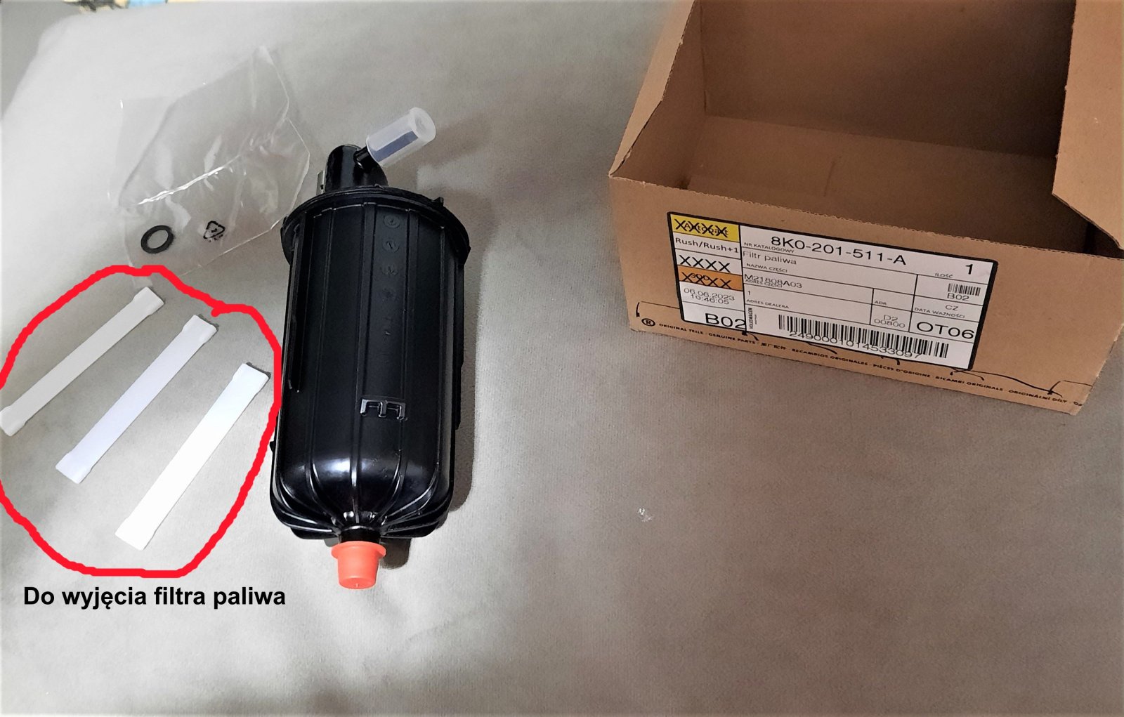

Ja miałem pompe paliwa z 2.0 tfsi na stole i żadnego filtra tam nie widziałem a tymbardziej takiego jak kupiłeś w aso
Mogłeś nie widzieć, jest on zintegrowany z pompą paliwa.
Przy pomocy dodanych narzędzi należy go wyciągnąć.:cygaro:(3-wyjmaki widoczne na zdjęciu)
Trochę wyżej pytasz się gdzie on jest i czy też masz taki i napewno . Dwie osoby napisały że jest zintegrowany i w koszyku pompy paliwa . To już cwaniak innym tłumaczy gdzie co i jak . Masakra

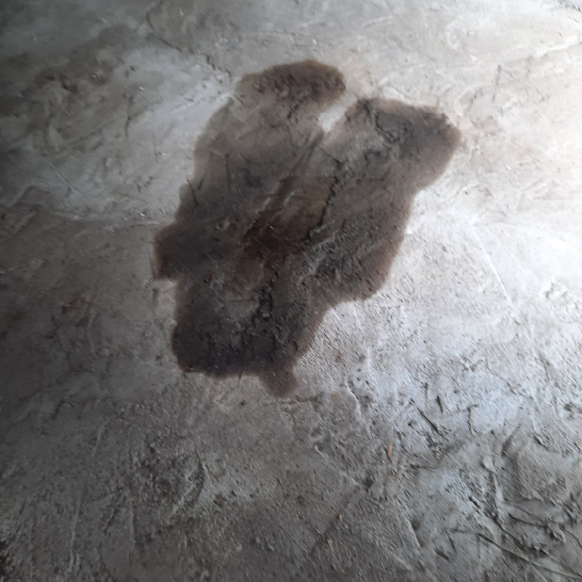

Po wymianie filtra paliwa w serwisie (filtr zintegrowany z pompa paliwa) spory wyciek pod autem (foto)
Co poszło nie tak? Jaka przyczyna może być wycieku?
Auto po wymianie zatankowałem do pelna...Nawet nie mysle co by było jakby się coś zapaliło.
Auto zostawiłem im w serwisie....
Może źle nakrętkę pompy paliwa zakręcili albo za słabo i wycieka
Nie mam pojęcia... Auto zostawione z reklamacją w serwisie gdzie wymieniali filtr paliwa. W środku mocno czuć paliwem.
Zaznaczam, że filtr montowany był oryginalny który kupiłem w ASO..
Jakby się to zapaliło gdzieś na postoju lub w garażu albo gorzej podczas długiej trasy, mogło by być nie ciekawie. Mam rację?:cygaro:
Edytowane przez NelsonPL
2 godziny temu, NelsonPL napisał(a):
Co poszło nie tak?
Trudno powiedzieć co. Trzeba wyciągnąć kanapę i sprawdzić.
Ciekawi mnie kwestia czy skoro spore ślady są pod autem paliwa to jak ono wyciekało ? Czy podłoga w aucie jest już tym zasyfiona? Czy są tam jakieś kanaliki które odprowadzały wyciek?
Do wnętrza auta nic się nie dostanie.
Zbiornik paliwa przymocowany jest pod karoserią i w karoserii jest otwór i dekiel z dostępem do pompy. Nieszczelności, czy to pod nakrętką pompy paliwa, czy to z wężyków do pompy, wydostają się na zbiornik paliwa i spływają pod auto. Nie do wnętrza pojazdu.
Rozumiem... Bałem się, że taki wyciek mógł prządnie zabrudzić wnętrze auta. (czuć paliwem)
Podczas jazdy mogło dojść przez to do zapalenia  samochodu? Jechałem  trase z pełnym bakiem. Wyciek  zauważyłem dopiero na drugi dzień rano w garażu.
Czy jechałem na bombie?:eusathink::shock3: :strachliwy:??
W niekorzystnych scenariuszach mogło dojść do zapłonu, w końcu to paliwo. Byłoby kłamstwem stwierdzić, że nic nie mogło się stać.
Wkładając pompę, pewnie nie natłuścili uszczelki od dekla zbiornika, przez co przy dokręcaniu się przecięła, stąd wyciek. W tamtym miejscu nie było szans na pożar, diesel nie jest tak szybki do zapłonu jak benzyna.
Edytowane przez Langista
Tylko nie wiem czy zauważyłeś ale ja mam benzynę.?
Już wszystko jasne, jaka przyczyna wycieku paliwa. :cygaro:
Wiadomość z serwisu: Została lekko uszkodzona nakrętka dociskowa.
Zamówili nową.:cygaro:
Zawsze miałem wrażenie, że masz diesla ? ogólnie jak nie kupią nowej uszczelki i nie założą jej jak należy, to żaden pierścień nie pomoże. Swoją drogą pogratulować im uszkodzenia go, pewnie młotek z dłutem ostro szły.
Nie wiem jak to odkręcali ale oczywiście za to nie zapłacę i dokładnie sprawdzę czy nie ma wycieku.:eusathink:
W jakim warsztacie? W ASO? W ASO mają narzędzie do odkręcania nakrętki (T40068A)  więc nie powinni jej uszkodzić.
ASO…Lellek k-ce?
12 minut temu, lucasek napisał(a):
ASO…Lellek k-ce?
Filtr paliwa zakupiony był w ASO
Jednak wymiana nie w ASO a w dużym servisie w którym  robiłem już (zawieszenie, hamulce itd) i do tej pory wszystko  robili OK
To spory serwis bo naprawiają tam też  ciężarówki. Więc raczej ogarniają.?
Taka ich wpadka.:cygaro:
