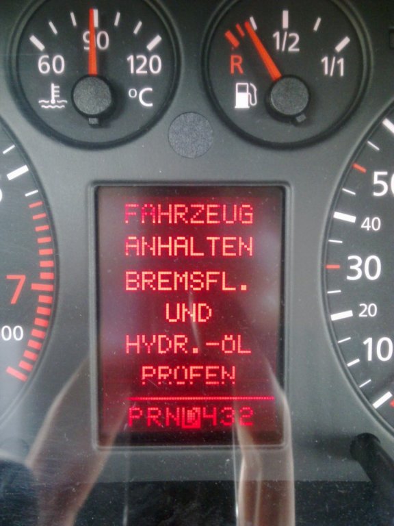

irzyk Opublikowano 10 Kwietnia 2017 Opublikowano 10 Kwietnia 2017 Może jednak nie jest tak źle. Co prawda pod auto nie zaglądałem zobaczyć czujnik ale na poprzednich zegarach jak było mało oleju to wyskoczył mi taki komunikat jak na zdjęciu. Ponadto teraz na nowych zegarach ten błąd wyskakuje co któryś raz. Jak go nie ma to normalnie pokazuje temperaturę a jak wyskoczy to temperatury nie pokazuje.
Fazii Opublikowano 11 Kwietnia 2017 Opublikowano 11 Kwietnia 2017 Ten komunikat dotyczy płynu hamulcowego, żebyś skontrolował. Teraz czujnik oleju masz w podstwie filtra oleju i sygnał z niego nie ruszy wskazówki. Trzeba zrobić jak Marcin pisze - dołożyć czujnik w miskę olejową.
