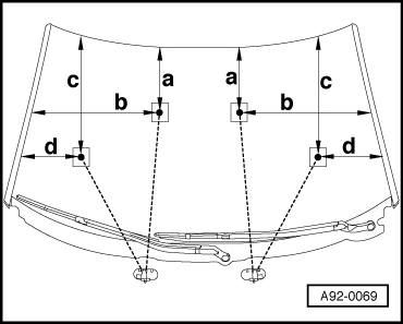

borykam się już jakiś czas z problemem ustawienia optymalnego kąta spryskiwacza przedniej szyby.
Wymiary regulacyjne podają wartości, które występują podczas jazdy samochodu. Oznacza to, że na postoju strumienie płynu z dysz są nieco przesunięte.
– Zaznaczyć zmywalnym pisakiem cztery punkty na przedniej szybie:
  • Wymiar -a- = 250 … 275 mm.
  • Wymiar -b- = 465 … 490 mm.
  • Wymiar -c- = 270 … 415 mm.
  • Wymiar -d- = 140 … 225 mm.
Namierzyć te punkty za pomocą przyrządu do regulacji (zwykła igła, szpilka wystarczy) z poszczególnych dysz natryskowych.
ty masz problemy. bierzesz igle i do dziela. najlepie sobie ustawic oba na roznej wysokosci. lwey wyzej a prawy nizej . zwietkasz to troche efektywnosc...
zabawy z igłą już przerabiałem. Właśnie chodzi mi o to który jak ustawić po obu stronach. dzięki za podpowiedz. niedawno chciałem poprawić oryginalne ustawienie i schrzaniłem na maxa. niestety milimetry sie liczą przy tych ustawieniach :cheesy:

Pamiętaj, że jak ustawisz na postoju, to w czasie jazdy inaczej będzie "sikać".
Pęd powietrza znacznie obniży tor "siku"
:cool:
Ustaw mniejwięcej wysokość "sikania" :kiss: na 3/4 wysokości szyby ale nie więcej. Od strony pasażera minimalnie bliżej dośrodka. W czasie jazdy powinno być ok.

układ w porządku. wziąłem rady do serca i jest dużo lepiej. dzięki chłopaki :wink:

Odgrzeje, ale szukałem info i znalazłem, może komuś też się przyda. Ustawienie spryskiwaczy szyb dla A4 B6:
