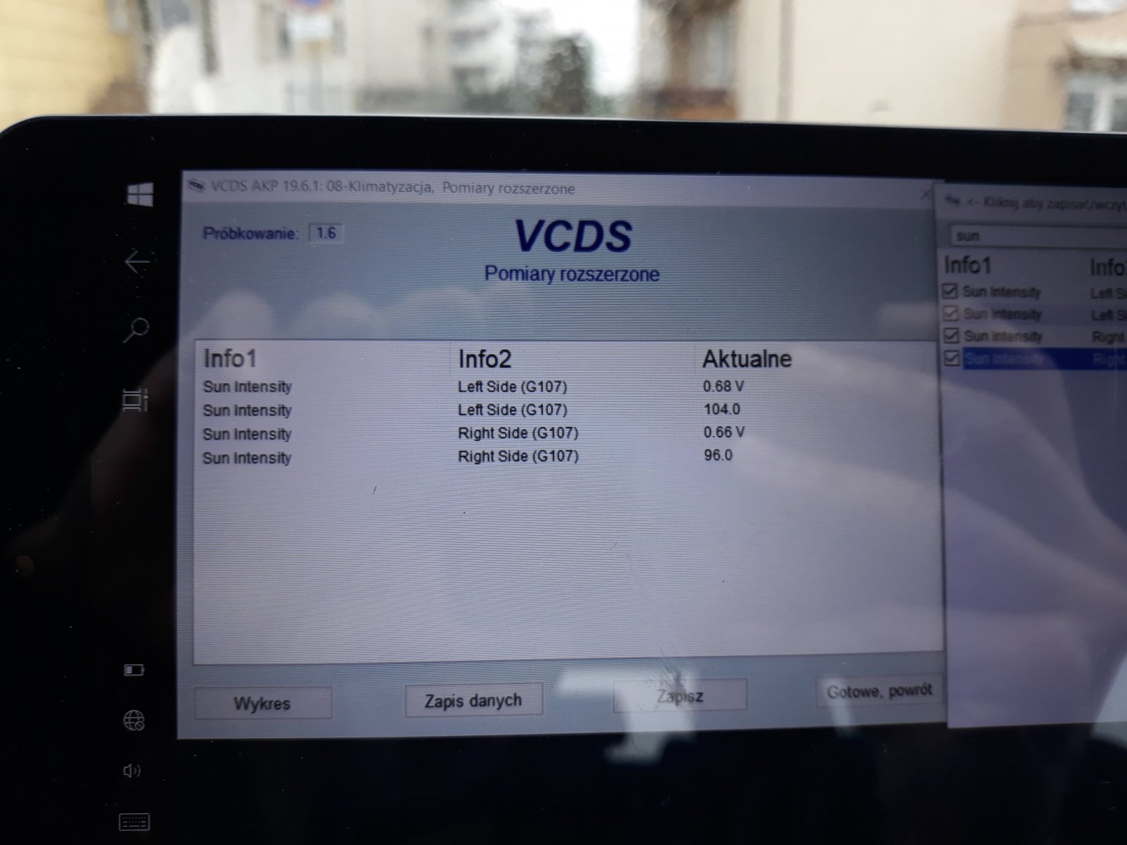

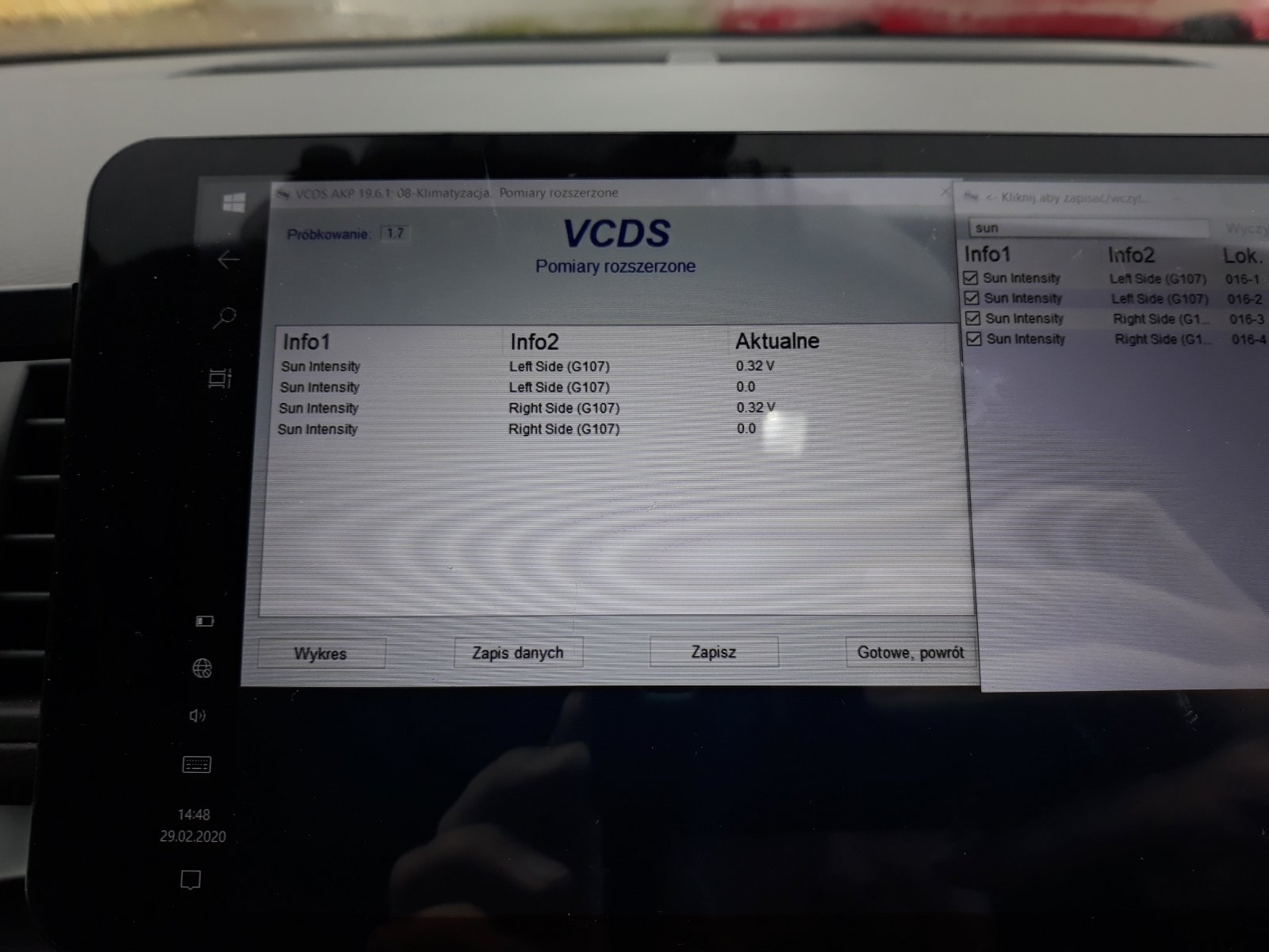

14 godzin temu, Robero321 napisał:
Kamil na co on ma wpływ ?  bo nie wymieniałem go u siebie i wydaje mi się ze wszystko działa oki
Wymieniłem u siebie wraz z panelem z b7,odczyty w blokach z nowego czujnika są zupełnie inne.
Odczyt z czujnika b7
Odczyt z czujnika b6
