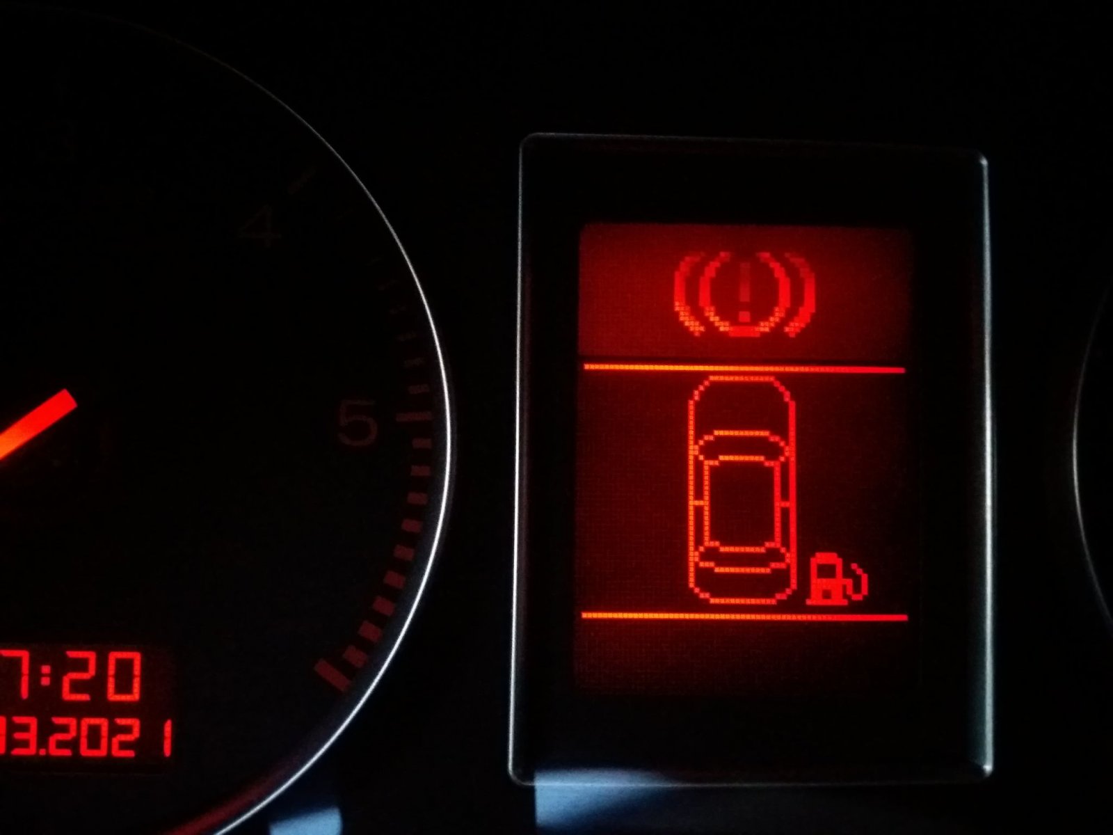

Witam.
Panowie, ktoś spotkał się z  takim kmunikatem?
Rezerwa? klapka po prawej stronie?
kiedy ci to oświeciło?
Kolega ma ten problem. Nie znam okoliczności wystąpienia tego komunikatu.
Nie jest to niedomknięta klapka od wlewu paliwa?
Auto nie jest z USA?
