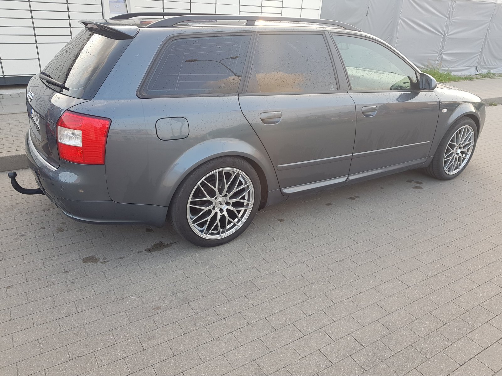

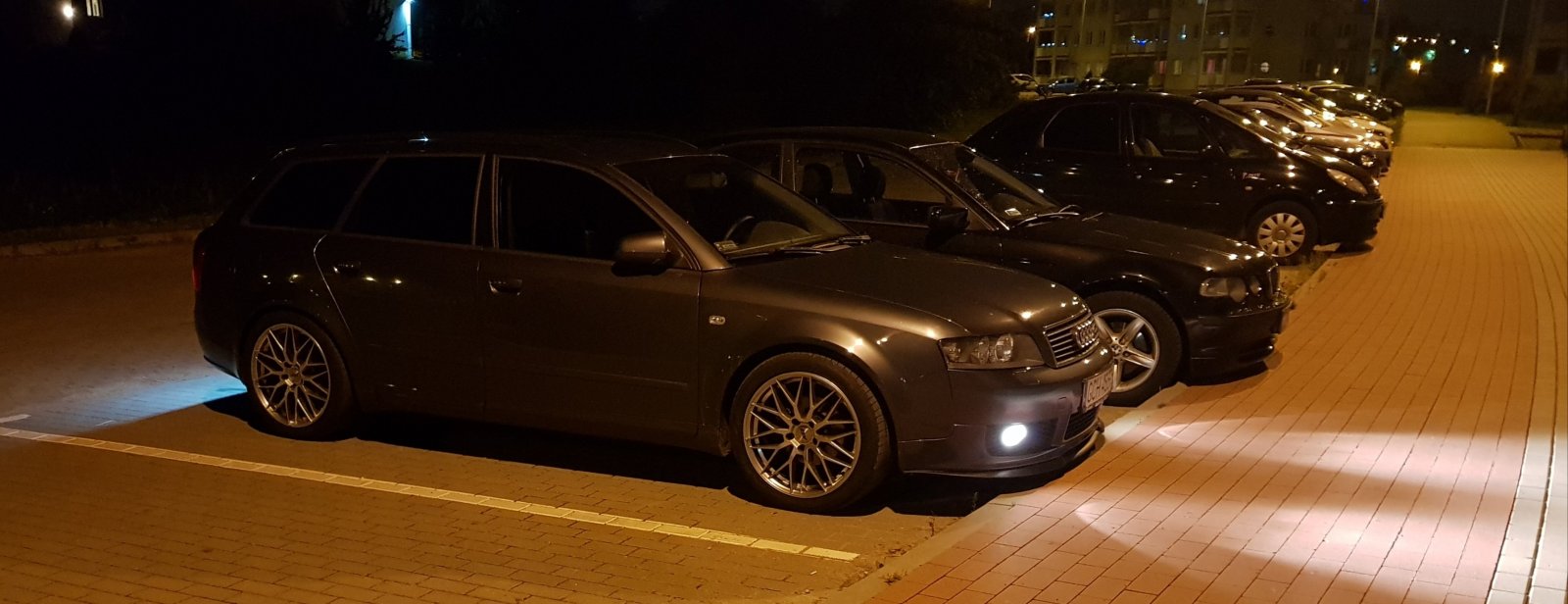

kosik25 Opublikowano 16 Lipca 2021 Opublikowano 16 Lipca 2021 Dzięki Panowie, kupione i założone 245/40 et 35 nic nie ociera pozostało tylko wyczyścić i wypolerować
morelo Opublikowano 17 Lipca 2021 Opublikowano 17 Lipca 2021 Pokaż zdjecie za dnia z boku. Bagaż i komplet i nic nie obciera?
kosik25 Opublikowano 17 Lipca 2021 Opublikowano 17 Lipca 2021 Prędzej siedziały 17tki 225/50 et 48 i dystans 15mm i nawet na pusto przy 180km/h na uskokach na drodze delikatnie tarło. Teraz wracałem z 4 kolami w bagażniku i nic nie przytarło.
kosik25 Opublikowano 18 Lipca 2021 Opublikowano 18 Lipca 2021 W dniu 17.07.2021 o 07:18, morelo napisał: Pokaż zdjecie za dnia z boku. Bagaż i komplet i nic nie obciera? W bagażniku cztery 17tki, z tyłu 2 dzieci i nic nie obciera.

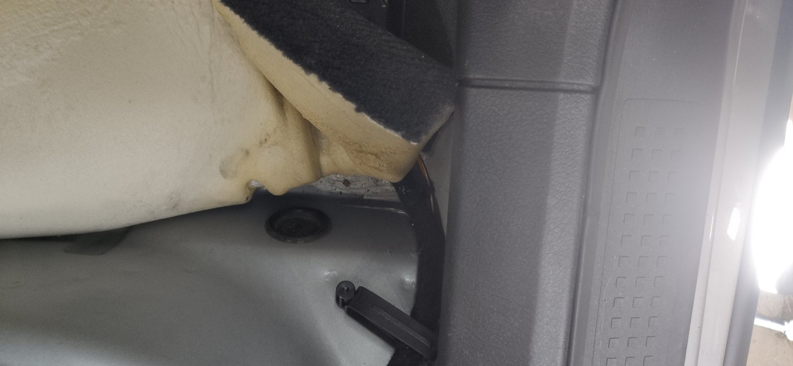

MaTeo85 Opublikowano 28 Lipca 2021 Opublikowano 28 Lipca 2021 (edytowane) Panowie zapytam też tutaj. Czy ktoś z Was się orientuje którędy idzie przewód zasilający do pompki dozującej paliwo ogrzewania postojowego? Chodzi konkretnie którym przejściem z wnętrza auta pod podwozie wychodzą kable do tej pompki? w Avancie, chodź w sedanie pewnie będzie to samo. Najlepiej jakieś foto gdyby ktoś miał. Edit: Sam znalazłem Edytowane 29 Lipca 2021 przez MaTeo85

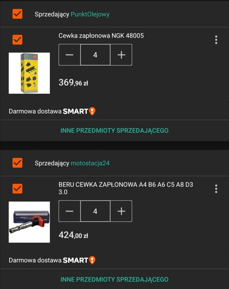

R4xx Opublikowano 9 Sierpnia 2021 Opublikowano 9 Sierpnia 2021 (edytowane) Do fachoFców Czy różnica między tymi cewkami do 1.8T to tylko kolor czy warto dorzucić? Edytowane 9 Sierpnia 2021 przez R4xx
