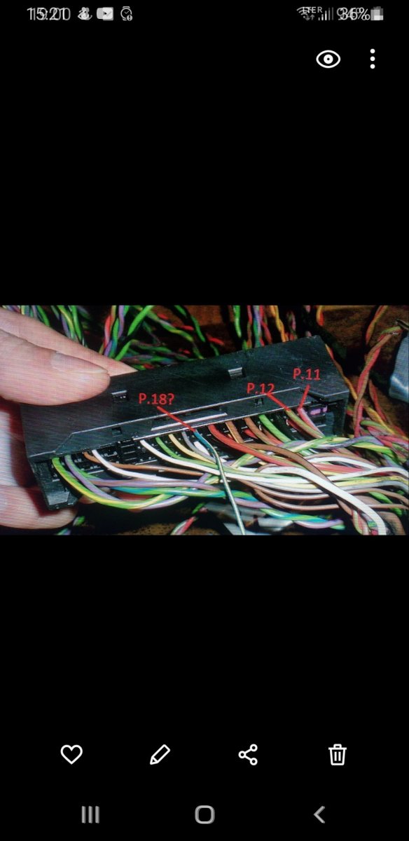

A4b6quattro Opublikowano 16 Listopada 2023 Opublikowano 16 Listopada 2023 (edytowane) @Langista akurat opisu tych pinów nie ma ,są tylko pokazane we wtyczce,a jak dalej ten pin 18 idzie to nie wiadomo,jak wzbudza 2 wofer. Edytowane 16 Listopada 2023 przez A4b6quattro
Langista Opublikowano 16 Listopada 2023 Opublikowano 16 Listopada 2023 (edytowane) Pin 25 wzbudzenie, Pin 14(+), 15(-) Subwoofer Edytowane 16 Listopada 2023 przez Langista
A4b6quattro Opublikowano 16 Listopada 2023 Opublikowano 16 Listopada 2023 (edytowane) No ale pod te podłączenie, będę miał pod tą samą końcówkę mocy? Miałem już dwa suby podłączone pod jedną końcówkę mocy, na pinach 3,15 a ta końcówka ma jeszcze piny 14,3 i na tych pinach 14,13 miałem podłaczone równolegle,I ja spaliłem.Kupiłem drugi wzmacniacz i podłączyłem szeregowo,gra ciszej.Chciałem podłączyć dwa woffery oddzielnie, tak jak jest w cabrio.Dla tego jeśli pin 11myśle że + i 12- ,to wzbudzanie pin 18? tylko gdzie on idzie? Edytowane 16 Listopada 2023 przez A4b6quattro
Langista Opublikowano 16 Listopada 2023 Opublikowano 16 Listopada 2023 Chwila moment, Ty chcesz pod ten aktualny podpiąć sam głośnik? On nie pociągnie więcej, te wzmacniacze są badziewne i moc jest wręcz śmieszna jak na taki zestaw. Jedyna opcja to puścić wzbudzenie na osobny wzmacniacz i sygnały z suba zdublować na drugi sub.
A4b6quattro Opublikowano 16 Listopada 2023 Opublikowano 16 Listopada 2023 Tak jest .Mam teraz dwa suby org. oraz z mazdy 5 bose ,podłączone ale szeregowo ?
xTeooo Opublikowano 2 Grudnia 2023 Opublikowano 2 Grudnia 2023 On 11/16/2023 at 9:38 PM, Langista said: Chwila moment, Ty chcesz pod ten aktualny podpiąć sam głośnik? On nie pociągnie więcej, te wzmacniacze są badziewne i moc jest wręcz śmieszna jak na taki zestaw. Jedyna opcja to puścić wzbudzenie na osobny wzmacniacz i sygnały z suba zdublować na drugi sub. Jak kolega wyżej napisał- chyba najlepsza opcja. Co prawda wzmaki będą się pocily trochę bardziej to z 1 sygnału będą musiały zagrać Ale to zawsze lepiej niż podpisać sam głośnik. Inna opcja to wyciągać nowy sygnał z radia.
Langista Opublikowano 2 Grudnia 2023 Opublikowano 2 Grudnia 2023 W dniu 16.11.2023 o 21:48, A4b6quattro napisał(a): Tak jest .Mam teraz dwa suby org. oraz z mazdy 5 bose ,podłączone ale szeregowo ? A nie gra to słabiej? Bo impedancja Ci zmalała do 1 Ohm o ile dobrze pamiętam.

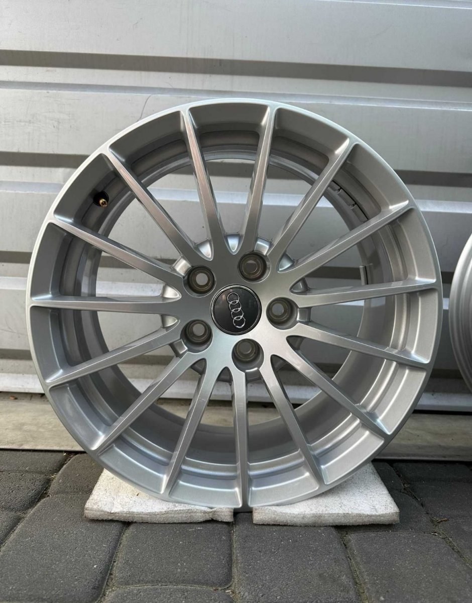

jaras99 Opublikowano 4 Grudnia 2023 Opublikowano 4 Grudnia 2023 Ma ktoś z Was takie koło, 8W0501025AE? Jakieś foto jak to wygląda na aucie

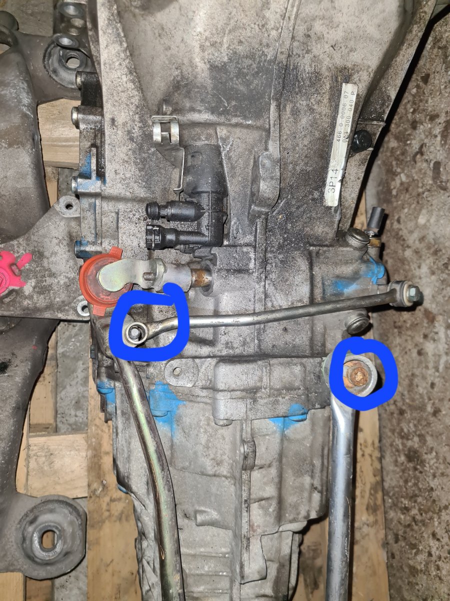

MichałA4 Opublikowano 12 Grudnia 2023 Opublikowano 12 Grudnia 2023 Serwus Panowie potrzebuje tulei pewnie plastikowych lub gumowych do drążków wybieraka które siedzą w zaznaczonych miejscach , może poratuje ktoś jakimś numerem tych części lub linkiem.
