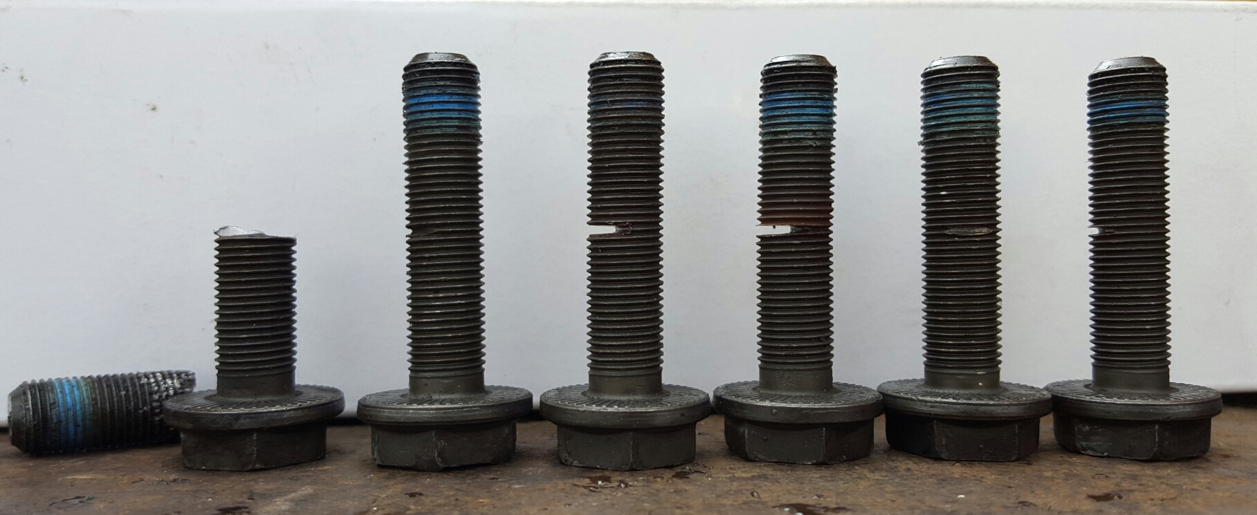

squ....ysynstwo osiągnęło najwyższy poziom :facepalm:
Szczyt glupoty
Bali się żeby nie wypadły, a majster chciał dać czerwonego ale zbrakło
a od czego to? :P
Śruby od dwymasy z AWXa
co mieli na mysli nadcinając je??
A ja myślałem ze panowie dali kleju nie tam gdzie trzeba :facepalm:
