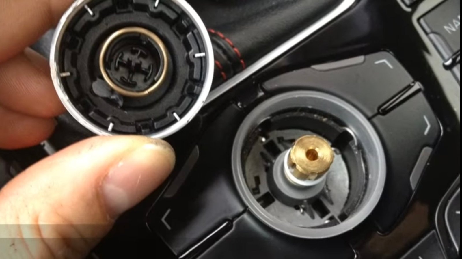

Nie ma instrukcji. Owijasz pokrętło szmatką, chwytasz obcęgami i wyciągasz je do góry. Siedzi dosyć mocno dlatego obcęgi bo palcami nie da rady. Tak wygląda od spodu.

Czy zeby wymienić ten przycisk wyciąga się go razem z tym  jak na fotce czy nie?  Nadal mam problem by go wymontować... :mysli:
Edytowane przez NelsonPL
Masz fotkę u góry jak wygląda przycisk od spodu i wyciąga się go w całości jak na fotce
I tak będziesz go wymieniał, czy pęknie czy nie co za różnica? Złap mocniej kombinerkami lub jakimiś regulowanymi obcęgami i wyciągaj kiwając na boki.
