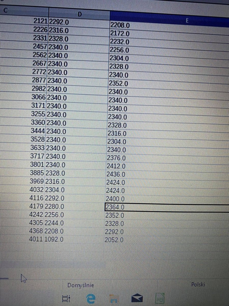

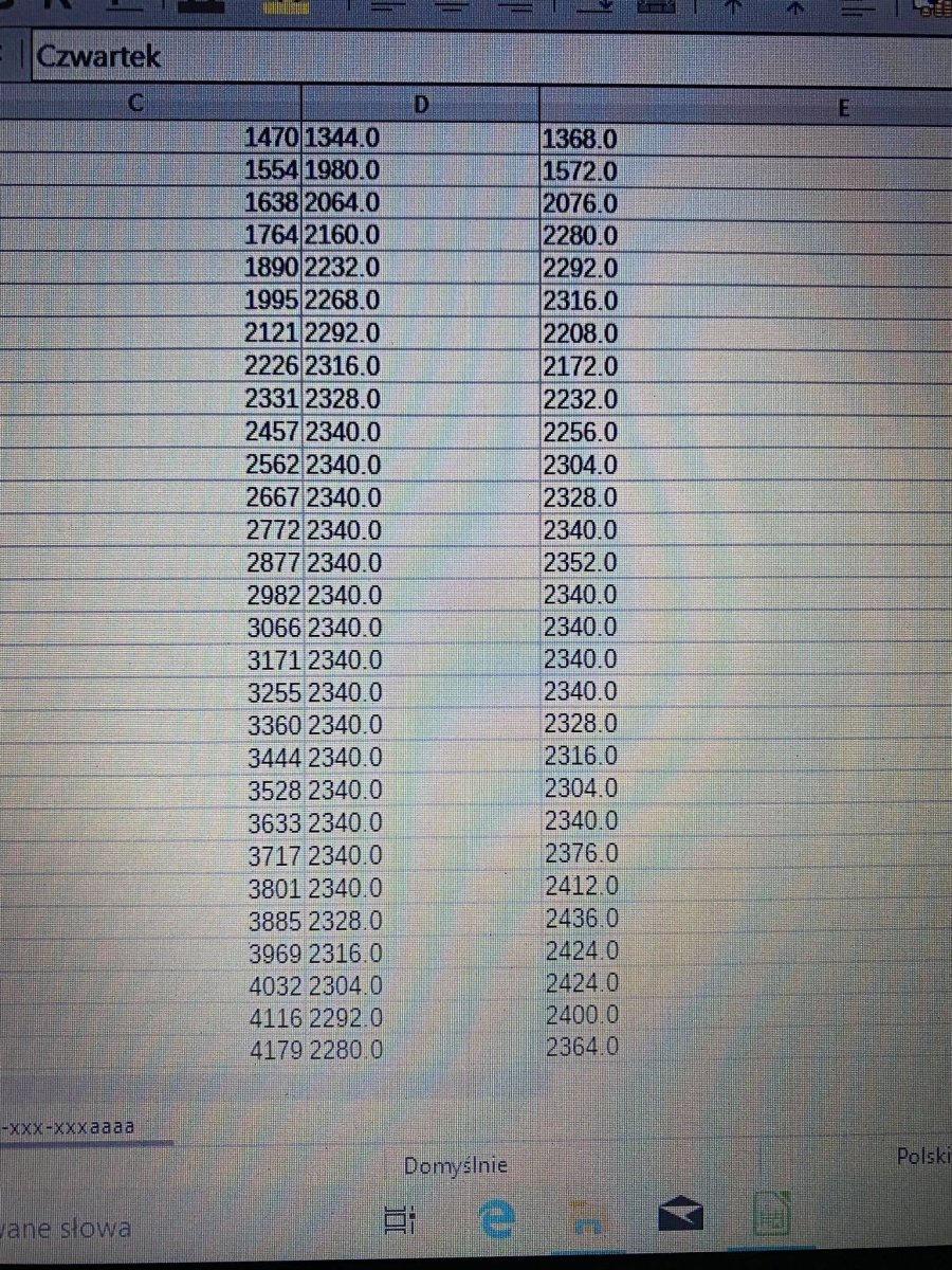

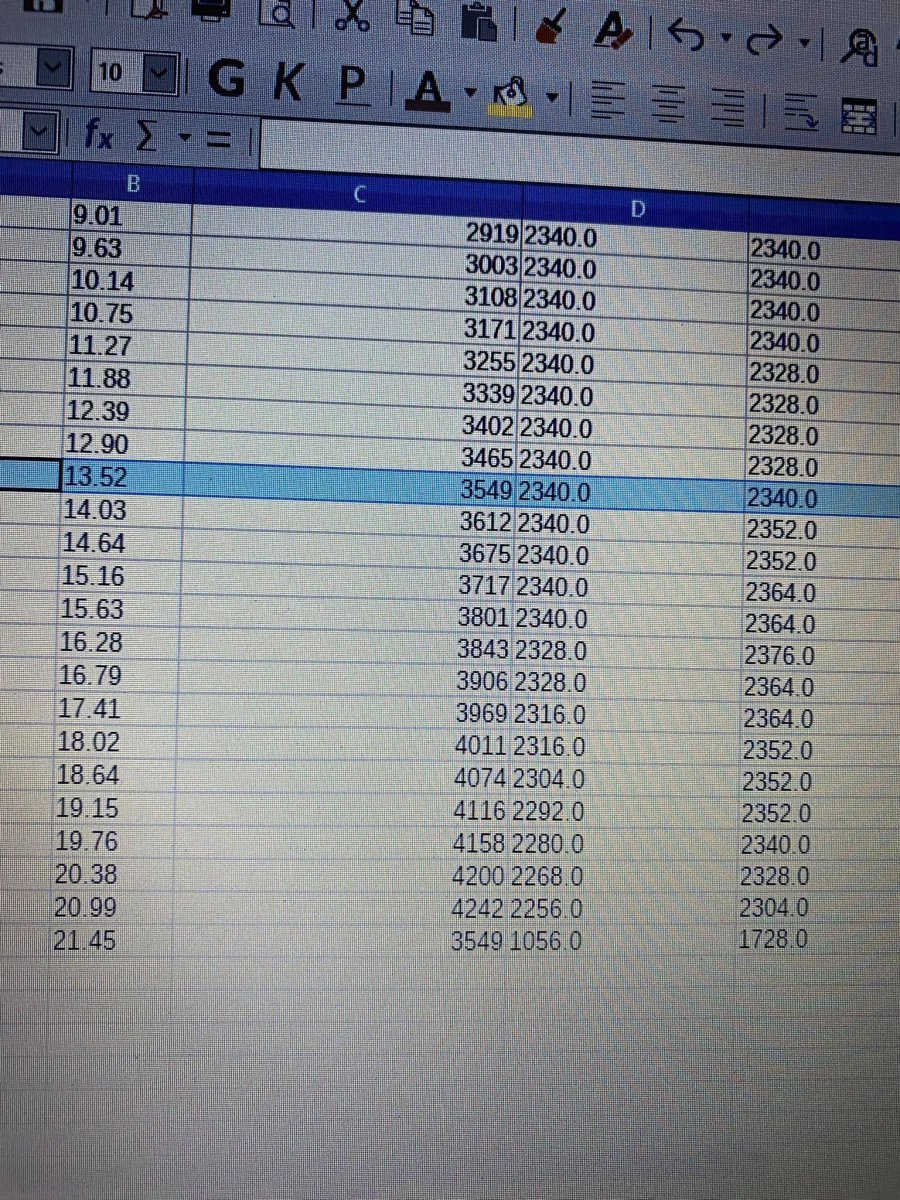

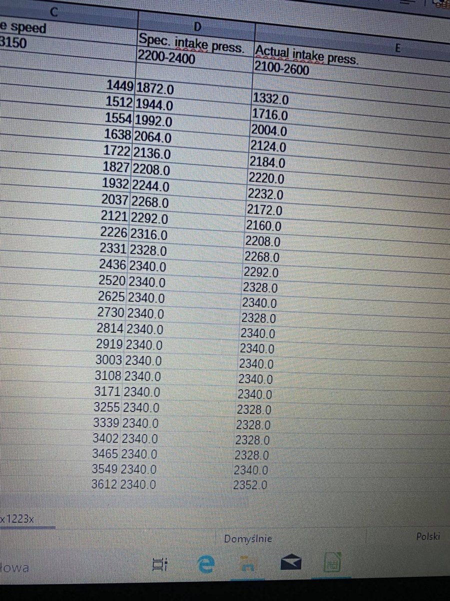

Auto poskładane, wszystko działa prawidłowo. Z rurką olejową do turbo było troche zabawy, ale bez przesady, ułatwieniem było ściągnięte turbo oraz wydech- zrobiło się więcej miejsca.
Tak jak koledzy piszecie, geometria chodziła idealnie przed czyszczeniem, ale coś musiało jej chyba dolegać, bo różnica w logach jest (albo to kat, chociaż nie sądze). Po kontakcie z ecuproject i przesłaniu Danielowi logów stwierdził, że jest ok i we wtorek jade na program, mam nadzieje, że już wróce z wirusem w końcu ;)
Dwie pierwsze foty przed czyszczeniem turbo oraz z katem
