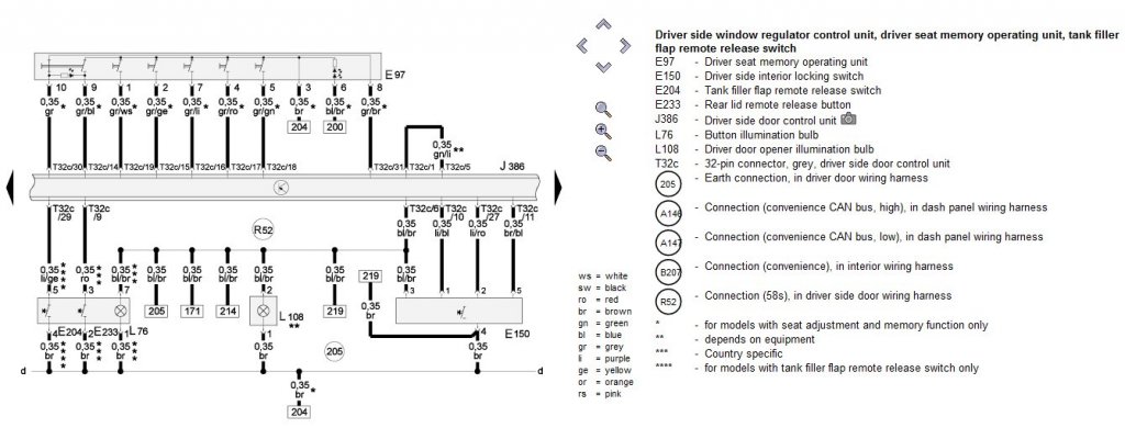

Karol89 Opublikowano 3 Stycznia 2018 Opublikowano 3 Stycznia 2018 schemat do podłączenia przycisków klapy i wlewu paliwa Dokładnie tak jak kolega tutaj wstawił to jest schemat podłączenia klapy bagażnika oraz klapy wlewu paliwa. Klapkę wlewu paliwa znajduje się w schemacie z b7 bo w b6 jest tylko w schemacie pokazane przycisk bagażnika przy tym montażu klapa bagażnika działa od razu nie trzeba nic kodować natomiast klapka wlewu paliwa wydaje mi się ze tylko będzie działać jak zmienimy w Mk kodowanie odnośnie zamykania centralnego zamka bo u mnie ona nie działa jak mam ustawione standardowe zamykanie auta może wystarczy zmienić na to żeby auto się zamykało po przekroczeniu 15 km /h najlepiej jak wypowie się ktoś kto miał czas żeby się z tym bawić [emoji16][emoji16] Wysłane z iPhone za pomocą Tapatalk 1
MaTeo85 Opublikowano 3 Stycznia 2018 Opublikowano 3 Stycznia 2018 (edytowane) w standardowym wyposażeniu (A8S) montowany jest silniczek klapki wlewu paliwa o numerze 8E0 862 153A, natomiast w wersji dla USA (A8U) montowany był 8E0 810 773E więc może tutaj jest jakaś różnica. dodane: Trzeba jeszcze dodać adaptację w MK kanał 061: Channel 061: Variant Reduction +1 = Rear Mechanical Window Regulators (PR-4R5) installed +2 = Footwell Lights (PR-QQ1) installed +4 = Fuel Tank Lid/Flap Release Button (PR-4K2/4K8) installed info z ross-tech'a Edytowane 4 Stycznia 2018 przez MaTeo85
Karol89 Opublikowano 3 Stycznia 2018 Opublikowano 3 Stycznia 2018 Można jeszcze sprawdzić w taki sposób zaprogramować centralny zamek tak aby po pierwszym naciśnięciu kluczyka otworzył tylko drzwi kierowcy i wtedy sprawdzić czy przy pomocy przycisku otworzy się wlew paliwa jak nie to kwestia albo tego zamka co kolega pisze albo Mk . Może Mk Europa nie obsługuje tego a USA . Tez można sprawdzić co w schematach jest ujęte czy do zamka z USA idzie jakiś dodatkowy kabelek Wysłane z iPhone za pomocą Tapatalk
