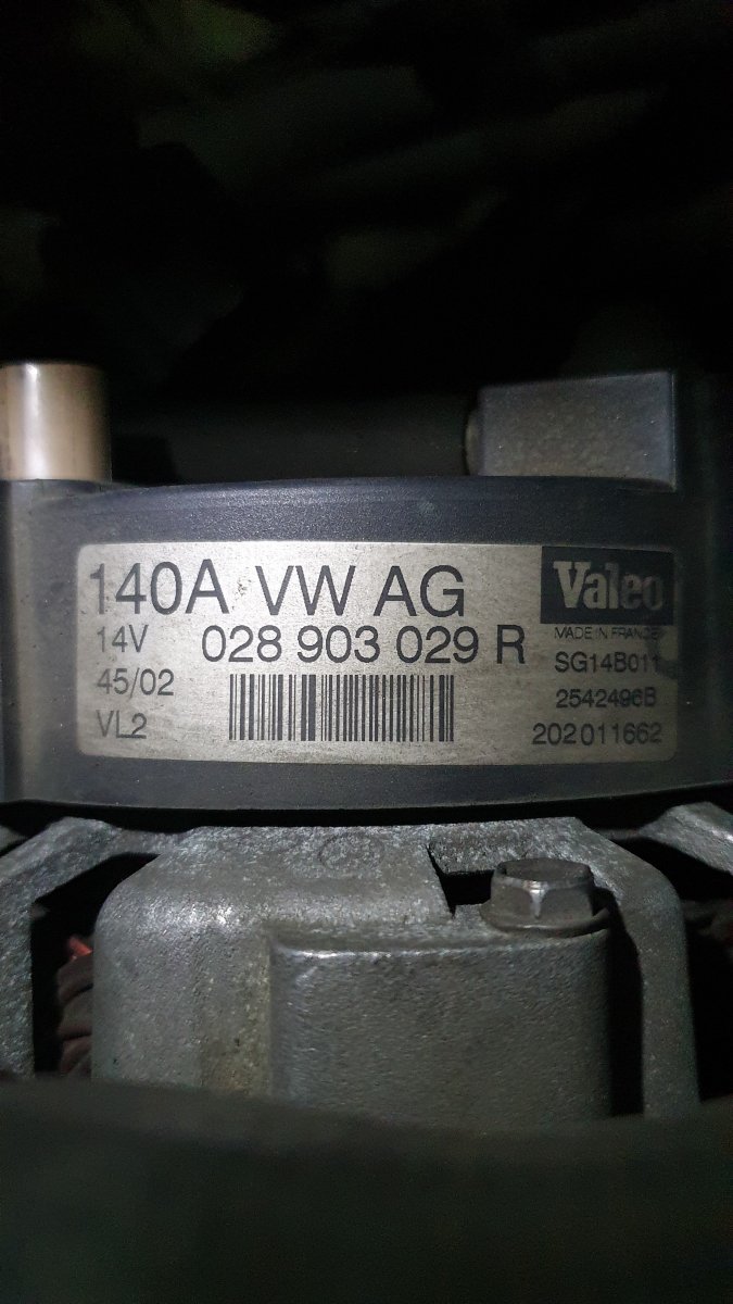

greg2505 Opublikowano 11 Grudnia 2020 Opublikowano 11 Grudnia 2020 Panowie mam taki alternator jak na foto,skończyły się szczotki i komutator, pytanie czy można wymienić na boscha ,jeśli tak to na jaki,wiem że 140A ,tylko nie wiem czy na coś zwracać jeszcze uwagę
Dev Opublikowano 11 Grudnia 2020 Opublikowano 11 Grudnia 2020 2 godziny temu, greg2505 napisał: Panowie mam taki alternator jak na foto,skończyły się szczotki i komutator, pytanie czy można wymienić na boscha ,jeśli tak to na jaki,wiem że 140A ,tylko nie wiem czy na coś zwracać jeszcze uwagę daj VIN, zobaczymy na co sie zamienia
Dev Opublikowano 11 Grudnia 2020 Opublikowano 11 Grudnia 2020 6 minut temu, greg2505 napisał: Wauzzz8e93a250480 06F 903 023 F
greg2505 Opublikowano 11 Grudnia 2020 Opublikowano 11 Grudnia 2020 6 minut temu, Dev napisał: 06F 903 023 F Wielkie dzięki

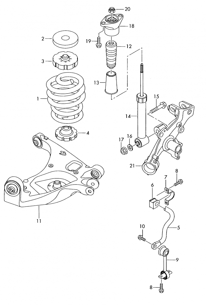

marky2552 Opublikowano 31 Grudnia 2020 Opublikowano 31 Grudnia 2020 panowie guma stabilizatora tył a4 b6 1.9 awx jaki ma numer bio znalazłem chyba z 4 i każda ma inny rozmiar pozycja 6 z obrazka
marky2552 Opublikowano 31 Grudnia 2020 Opublikowano 31 Grudnia 2020 oryginalnie był 1BA a tak to Gwint
MaTeo85 Opublikowano 31 Grudnia 2020 Opublikowano 31 Grudnia 2020 jak stabilizator nie zmieniony to bierzesz pod 1BA 1
