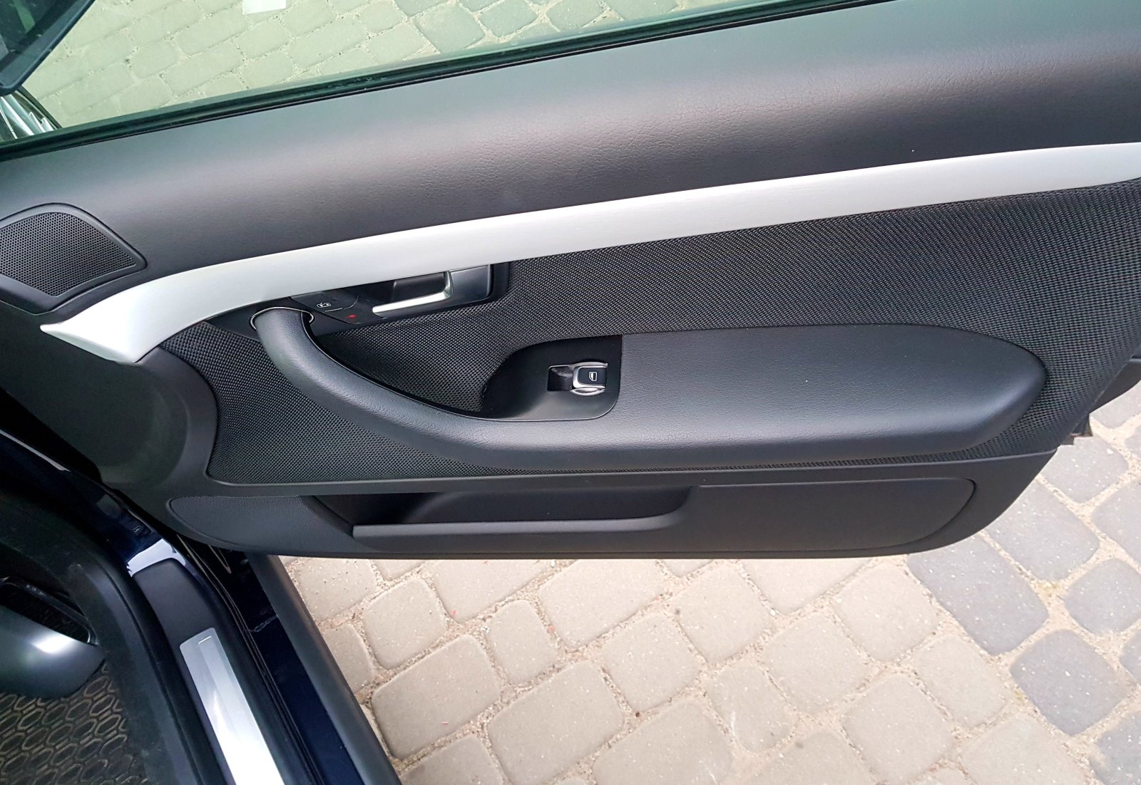

Kolejny gorący dzień i dłubanko przy aucie. Kupiłem 4 używane syreny z czego 2 są sprawne więc temat alarmu został zamknięty. Założyłem chromy zamiast czarnych przełączników szyb. Zamontowane zostały moduły od kkam w Full opcji czyli składanie lusterek z pilota, opadanie prawego lusterka podczas parkowania oraz podświetlenie blend. Wróciły lusterka w kolorze auta (satynowe pójdą do b7). Kolejny mod przy aucie to będzie wymiana chromowanych relingów na czarny połysk :banan:
