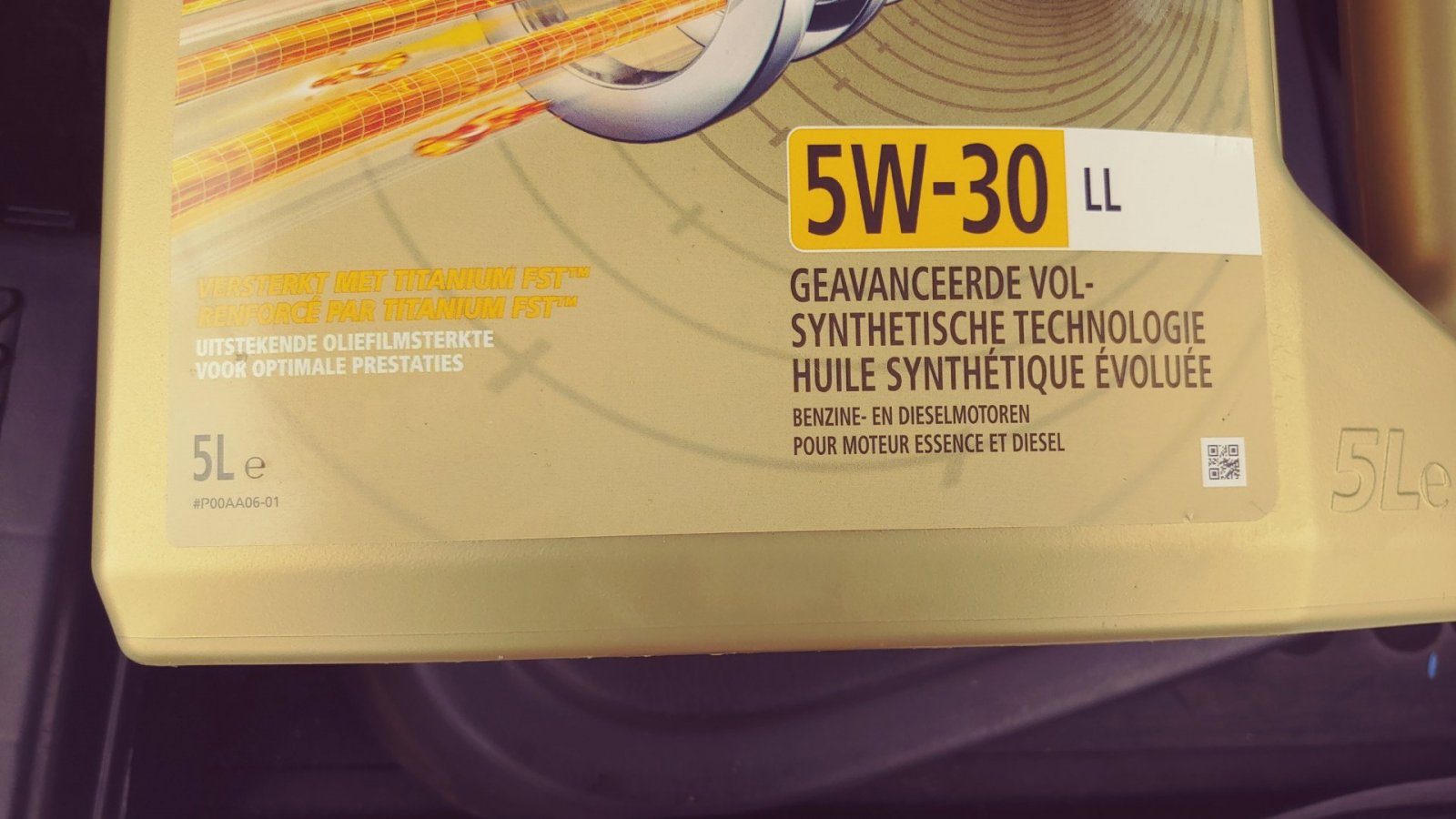

EmilU Opublikowano 31 Stycznia 2019 Opublikowano 31 Stycznia 2019 Witam pytam jeszcze raz i ostatni raz ! Wybaczcie 1.9tdi 130km moge zalac normalnie 5w30 castrol edge LL (long live) ? Z czego wyczytalem nie spelnia on normy 505.01 .? Zmienic olej czy lac ?

Dev Opublikowano 1 Lutego 2019 Opublikowano 1 Lutego 2019 nie rozumiem, przecież Castrol Edge LL 5W30 spełnia normę 504.00/507.00 czyli wyższą od 505.01 wiec w czym problem ?
EmilU Opublikowano 1 Lutego 2019 Opublikowano 1 Lutego 2019 Wyczytalem ze te normy sa dobre jezeli auto ma dpf 504.00/507.00 a bez dpf 505.01 czyli bez problemu moge lac tego castrola bo prawdopodobnie mam dpf .Wklejka na szybie jest euro4 i ostatnio jak zagladalem to mi sie w oczy rzucil ten maly katalizator ale jeszcze przed wlaniem sprawdze czy mam dokladnie w necie jeszcze taka tabelke znalezlem
Dev Opublikowano 1 Lutego 2019 Opublikowano 1 Lutego 2019 może byc jeden i drugi z tym że 5w40 bedzie lepszym rozwiazaniem dla Twojego silnika
EmilU Opublikowano 1 Lutego 2019 Opublikowano 1 Lutego 2019 Teraz, Dev napisał: może byc jeden i drugi z tym że 5w40 bedzie lepszym rozwiazaniem dla Twojego silnika Moze i tak wczesniej lany byl 5w30 castrol edge ale jaki dokladnie to nie wiem . To jest moja pierwsza wymiana w tym aucie . Olej juz zakupilem i sprobuje na tym zobaczymy jak to bedzie . Mam nadzieje ze bedzie ok haha

EmilU Opublikowano 2 Lutego 2019 Opublikowano 2 Lutego 2019 14 godzin temu, przem8 napisał: Olej musisz mieć z normą 505.01 lub wyższą więc po huk chcesz lać niezgodny. Zadzwoń do sprzedawcy i ustalcie co dalej. Ten co Ci przesłał był też zapewne tańszy od tego docelowego więc jesteś stratny. Jest wszystko ok. Olej ma norme 507 i jest dobry do silnikow z dpf akurat dpf posiadam i dzis juz wymienilem olej .
