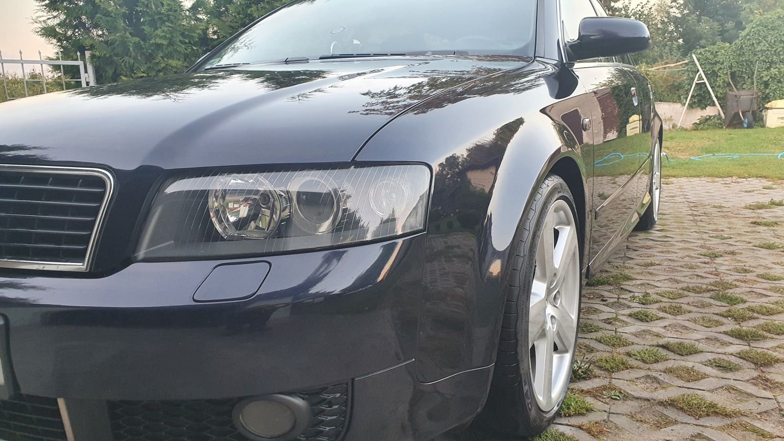

DarekS4 Opublikowano 7 Marca 2024 Opublikowano 7 Marca 2024 Tutaj wygląda to spoko ale nie mam pojęcia jaki jest rozmiar opony

MichałA4 Opublikowano 7 Marca 2024 Opublikowano 7 Marca 2024 (edytowane) 9 godzin temu, DarekS4 napisał(a): Jest tu taki użytkownik na forum z b6 w avancie na avusach ..... Ktoś go kojarzy.... Jeden z kozaków b6 tylko nie mogę znaleźć . Muszę zamówić te opony w tym tyg a nie chce się wy***ać że kupię za wąskie . Serwus, Darek ja u siebie na avusach ma 235/40/18 nexeny zimowe te na czarnej powyżej ze zdjęcia to wyglądają bardziej na 215/40 Edytowane 7 Marca 2024 przez MichałA4

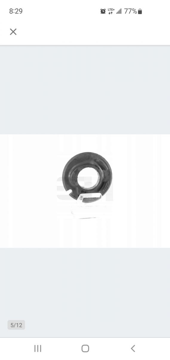

Piotrek81 Opublikowano 19 Marca 2024 Opublikowano 19 Marca 2024 (edytowane) Panowie czy podkładki pod talerzyki z b6 pasuja pod talerzyki z b5.I czy wogole sie je wymienia? Edytowane 19 Marca 2024 przez Piotrek81
