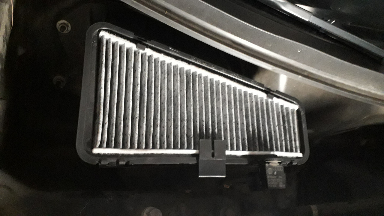

wolwerin Opublikowano 7 Kwietnia 2022 Udostępnij Opublikowano 7 Kwietnia 2022 3 godziny temu, NelsonPL napisał: Co to takiego? Po ściągnięciu osłony, to tam jest. Czy tam powinno coś być w środku? Po zdjęciu tej krateczki nic tam nie ma. Do czego to służy? Jest to gniazdo pod dodatkowy filtr powietrza idącego do kabiny, coś na styl prefiltra do kabinówki. Jak dobrze kojarzę, (jeżeli jestem w błędzie to mnie poprawcie) na Europę wychodziły Audi bez niego, ale na kraje w którym samochody są narażone na kurz i pył był on wkładany. Osobiście po tym jak z tego kanału powyciągałem pełno liści i innego syfu, zamontowałem ten filtr i mam z tym święty spokój. U mnie jest filtr węglowy więc zawsze dochodzi dodatkowy stopień filtracji powietrza dostarczanego do kabiny. U mnie to tak wygląda: Odnośnik do komentarza Udostępnij na innych stronach Więcej opcji udostępniania...

Muskel1 Opublikowano 7 Kwietnia 2022 Udostępnij Opublikowano 7 Kwietnia 2022 (edytowane) 6 godzin temu, wolwerin napisał: Jest to gniazdo pod dodatkowy filtr powietrza idącego do kabiny, coś na styl prefiltra do kabinówki. Jak dobrze kojarzę, (jeżeli jestem w błędzie to mnie poprawcie) na Europę wychodziły Audi bez niego, ale na kraje w którym samochody są narażone na kurz i pył był on wkładany. Osobiście po tym jak z tego kanału powyciągałem pełno liści i innego syfu, zamontowałem ten filtr i mam z tym święty spokój. U mnie jest filtr węglowy więc zawsze dochodzi dodatkowy stopień filtracji powietrza dostarczanego do kabiny. U mnie to tak wygląda: Masz całkiem inny kształt tego gniazda? Wydaje się bardziej podłużny. Edytowane 7 Kwietnia 2022 przez Muskel1 Odnośnik do komentarza Udostępnij na innych stronach Więcej opcji udostępniania...

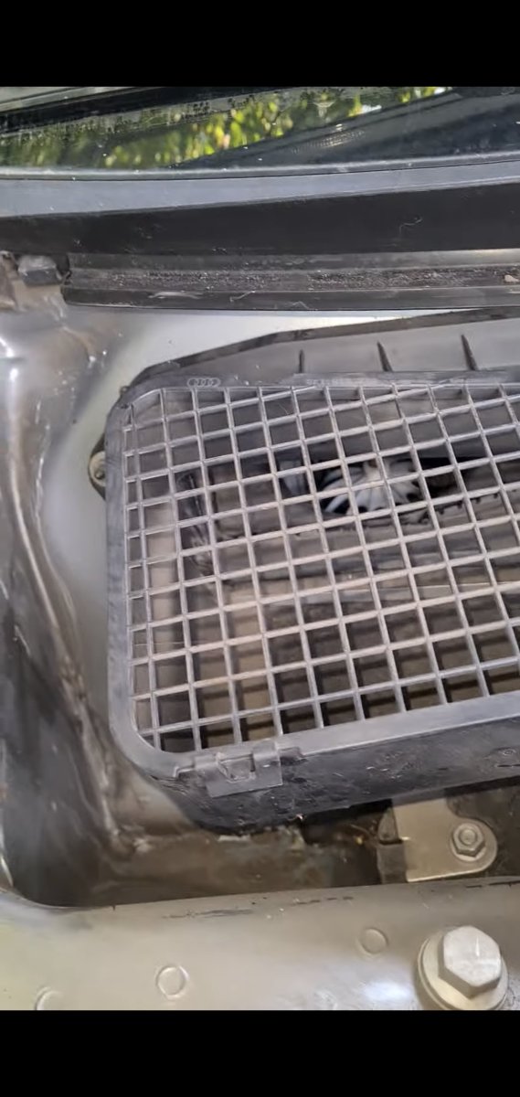

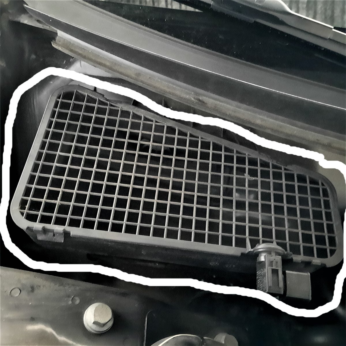

NelsonPL Opublikowano 7 Kwietnia 2022 Udostępnij Opublikowano 7 Kwietnia 2022 6 godzin temu, wolwerin napisał: Jest to gniazdo pod dodatkowy filtr powietrza idącego do kabiny, coś na styl prefiltra do kabinówki. Jak dobrze kojarzę, (jeżeli jestem w błędzie to mnie poprawcie) na Europę wychodziły Audi bez niego, ale na kraje w którym samochody są narażone na kurz i pył był on wkładany. Osobiście po tym jak z tego kanału powyciągałem pełno liści i innego syfu, zamontowałem ten filtr i mam z tym święty spokój. U mnie jest filtr węglowy więc zawsze dochodzi dodatkowy stopień filtracji powietrza dostarczanego do kabiny. U mnie to tak wygląda: Czyli należy tam dokupić filtr czy zostawić puste tak jak było i jest? W środku jak otworzyłem kratkę było czysto. Jednak obok było kilka liści małych. Odnośnik do komentarza Udostępnij na innych stronach Więcej opcji udostępniania...
Muskel1 Opublikowano 7 Kwietnia 2022 Udostępnij Opublikowano 7 Kwietnia 2022 28 minut temu, NelsonPL napisał: Czyli należy tam dokupić filtr czy zostawić puste tak jak było i jest? W środku jak otworzyłem kratkę było czysto. Jednak obok było kilka liści małych. Jak chcesz możesz dokupić ale na rynek polski czy niemiecki nie wsadzali tego filtra. Z tego co widziałem wstawiali go na rynek japoński, meksykański i kilka innych egzotów. Odnośnik do komentarza Udostępnij na innych stronach Więcej opcji udostępniania...

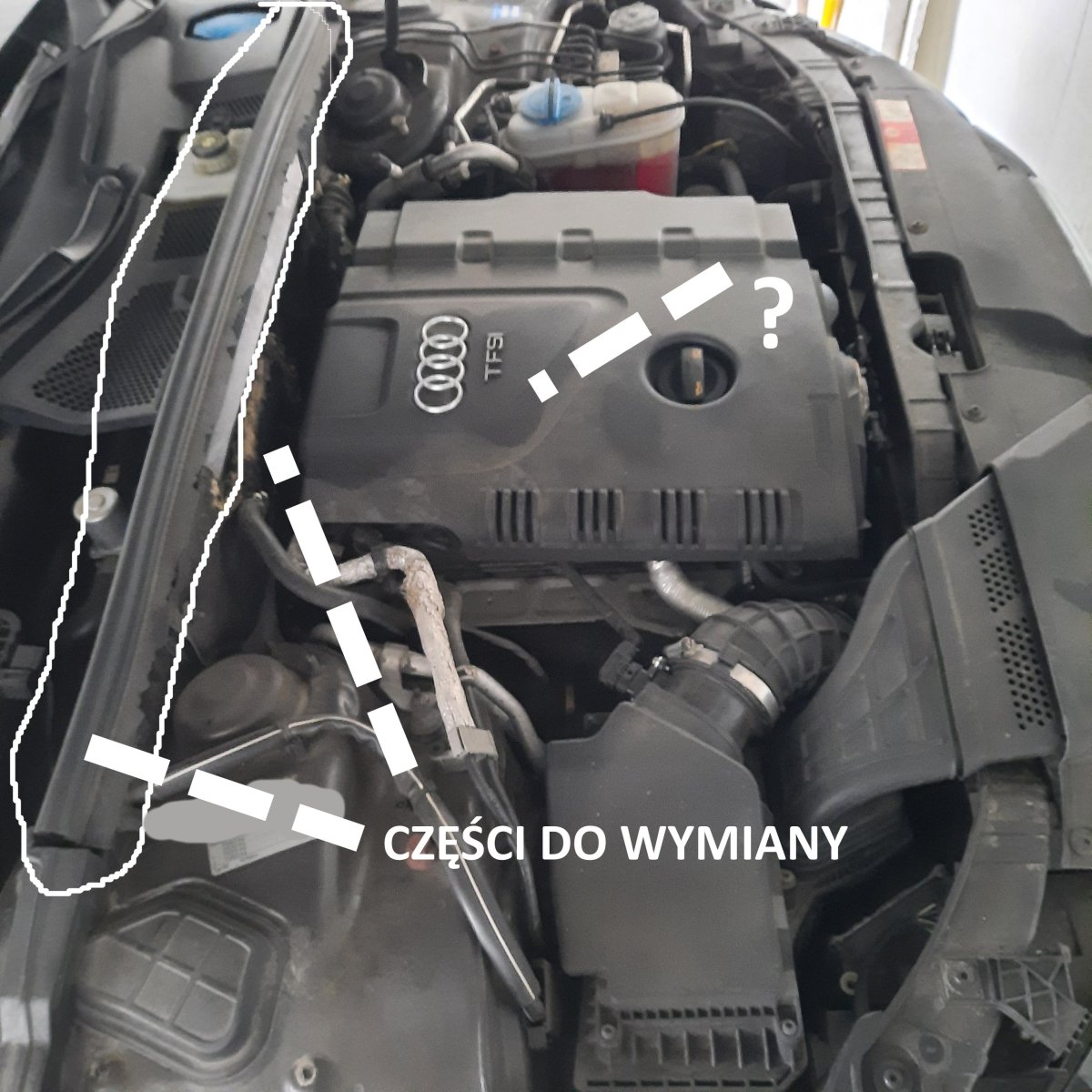

NelsonPL Opublikowano 7 Kwietnia 2022 Udostępnij Opublikowano 7 Kwietnia 2022 (edytowane) 13 minut temu, Muskel1 napisał: Jak chcesz możesz dokupić ale na rynek polski czy niemiecki nie wsadzali tego filtra. Z tego co widziałem wstawiali go na rynek japoński, meksykański i kilka innych egzotów. Rozumiem że w Twojej Audi nie było i dokupiłeś. Chyba zrobię tak samo. To nie zaszkodzi. Można prosić numer katalogowy? I jeszcze jedno pytanie: Czy osłona ta na silnik powinna mieć coś wygłuszającego od wewnętrznej strony? Moja nie ma tam nic. Jeśli tak, to proszę o numer jej katalogowy to sobie zamówię nową. Zauważyłem, że większy hałas mam w kabinie. Czy to może być też przez to, że ten materiał i grodzia silnika jest zniszczona? (FOTKA) Czy po wymianie tej części w środku będzie ciszej? Edytowane 7 Kwietnia 2022 przez NelsonPL Odnośnik do komentarza Udostępnij na innych stronach Więcej opcji udostępniania...

NelsonPL Opublikowano 7 Kwietnia 2022 Udostępnij Opublikowano 7 Kwietnia 2022 (edytowane) 7 minut temu, marcin_o23 napisał: wymiana tego nie zmniejszy hałasu, to jedynie estetyka No nie wiem. Osłona grodziowa jest z materiału chyba jakiegoś co może troszke zmniejszyć. Mogę się mylić to mnie poprawcie. Co z drugim pytaniem o pokrywe tą silnika? Czy ma mieć coś od wewnętrznej strony czy nic sam plastik?W aucie nie mam jakiegoś dużego hałasu. Słychać lekko silnik. Edytowane 7 Kwietnia 2022 przez NelsonPL Odnośnik do komentarza Udostępnij na innych stronach Więcej opcji udostępniania...
Muskel1 Opublikowano 7 Kwietnia 2022 Udostępnij Opublikowano 7 Kwietnia 2022 Ja w B8 nie miałem tego filtra (pewnie jak większość pojazdów na rynek EU) i tak jeździłem do sprzedaży auta. Nr. części tego filtra to 8KD819439 ale musisz mieć jeszcze ramkę, w której tej filtr siedzi. Ramka+filtr to numer 8KD819441. Osłona silnika to numer 06J103925 AG, powinieneś mieć u spodu osłony materiał wygłuszający. Myślę, że u Ciebie ktoś go wywalił, bo był nadjedzony przez gryzonia. Materiał wygłuszający powinien lekko wyciszyć pracę silnika. Odnośnik do komentarza Udostępnij na innych stronach Więcej opcji udostępniania...
NelsonPL Opublikowano 7 Kwietnia 2022 Udostępnij Opublikowano 7 Kwietnia 2022 5 minut temu, Muskel1 napisał: Ja w B8 nie miałem tego filtra (pewnie jak większość pojazdów na rynek EU) i tak jeździłem do sprzedaży auta. Nr. części tego filtra to 8KD819439 ale musisz mieć jeszcze ramkę, w której tej filtr siedzi. Ramka+filtr to numer 8KD819441. Osłona silnika to numer 06J103925 AG, powinieneś mieć u spodu osłony materiał wygłuszający. Myślę, że u Ciebie ktoś go wywalił, bo był nadjedzony przez gryzonia. Materiał wygłuszający powinien lekko wyciszyć pracę silnika. Czy sam ten materiał wygłuszający można kupić w ASO czy należy kupić całą osłonę? Czy to jest wymienne? Odnośnik do komentarza Udostępnij na innych stronach Więcej opcji udostępniania...
Muskel1 Opublikowano 7 Kwietnia 2022 Udostępnij Opublikowano 7 Kwietnia 2022 Wątpię abyś w polskim czy europejskim ASO dpstał filtr i ramkę bo w europejskim ASO ten numer ramki i nr. kratki jest ten sam, wiéc jak zamówisz pod ten numer to dostaniesz kratkę, którą już masz. Odnośnik do komentarza Udostępnij na innych stronach Więcej opcji udostępniania...

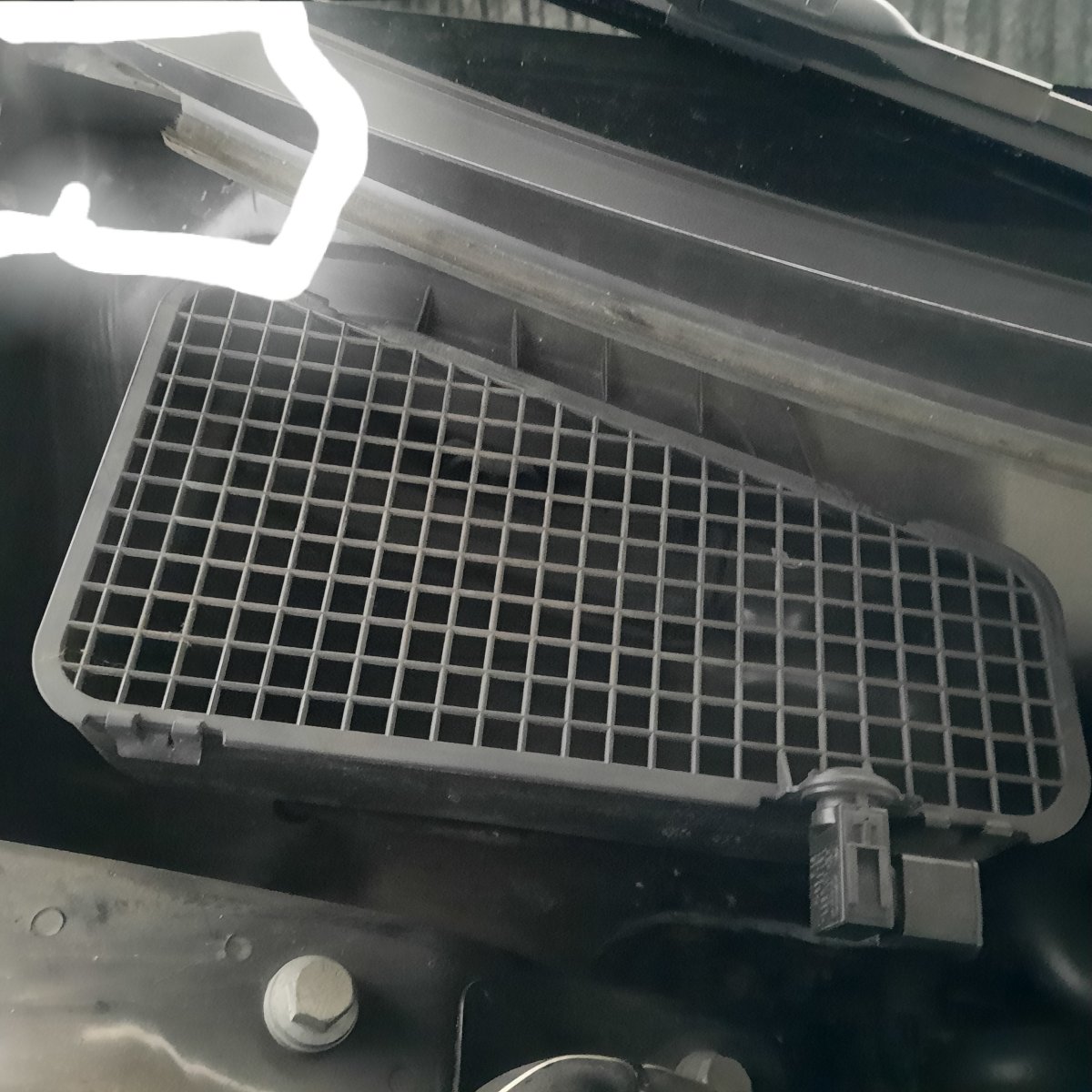

NelsonPL Opublikowano 7 Kwietnia 2022 Udostępnij Opublikowano 7 Kwietnia 2022 Z dodatkowym filtrem daje sobie spokój, skoro na Europe i Niemcy nie byl montowany. Czy ta rynienka odprowadzająca wodę jest u mnie uszkodzona? Czy tak ma być? (Foto)Zaznaczam że mam jeszcze oslone plastikową ktora została zdjęta do zrobienia fotki rynienki. Jeśli jest uszkodzona to proszę numer tej części katalogowy i jakiś opis jak to się wymienia. Odnośnik do komentarza Udostępnij na innych stronach Więcej opcji udostępniania...
Muskel1 Opublikowano 7 Kwietnia 2022 Udostępnij Opublikowano 7 Kwietnia 2022 Moim zdaniem tak ma być ta rynienka. Ona tak kończy się za obudową wlotu powietrza. Odnośnik do komentarza Udostępnij na innych stronach Więcej opcji udostępniania...
NelsonPL Opublikowano 7 Kwietnia 2022 Udostępnij Opublikowano 7 Kwietnia 2022 2 godziny temu, Muskel1 napisał: Moim zdaniem tak ma być ta rynienka. Ona tak kończy się za obudową wlotu powietrza. Odp: Super, czyli z tym u mnie wszystko OK Orientujesz się może jaka jest cena tej osłony silnika? Wiesz dlaczego nie mozna zamawiać czesci z ASO z Niemiec? Może znasz jakieś stronki Niemiecki gdzie mogę zamówić oryginalne części do Audi? Odnośnik do komentarza Udostępnij na innych stronach Więcej opcji udostępniania...
