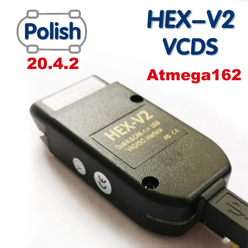

Panowie, brać? W opisie nic nie ma że to procesor ATMEGA162, jedynie w tytule, a z Chińczykami różnie bywa. Plus że wysyłka krajowa https://www.aliexpress.com/item/1005001782848641.html
Byłbym wdzięczny za pomoc, bo już wykręcałem fotel, aby dostać się do modułu komfortu, no ale tam sucho, więc czas na sprawdzenie błędów.

Jakis miesiac kupiłem tożsamy na Ali. Śmiga elegancko. Brać!
@Jack0  Kupiłem dokładnie ten z linku
Edytowane przez jaras99
a oprogramowanie jest jakieś do tego ? w sensie vcds czy coś ?
Ze strony adako.pl pobierasz wersje oficjalną. Odpalasz poprzez launchera vcds i śmiga.
Dokładnie potrzebujesz VCDS Kolimer Loader 9.2...
Czy przez loadera? :wink:
Loadera ?
OK, zamówiłem z twojego linku, bo wychodziło taniej (nowi kupujący mają dodatkowo kod rabatowy). Dzięki za info, bo przeglądałem dzisiaj pół dnia te oferty, czytałem opinie ze zdjęciami i nie wszyscy dostali z prockiem Atmega162. Zobaczymy.
