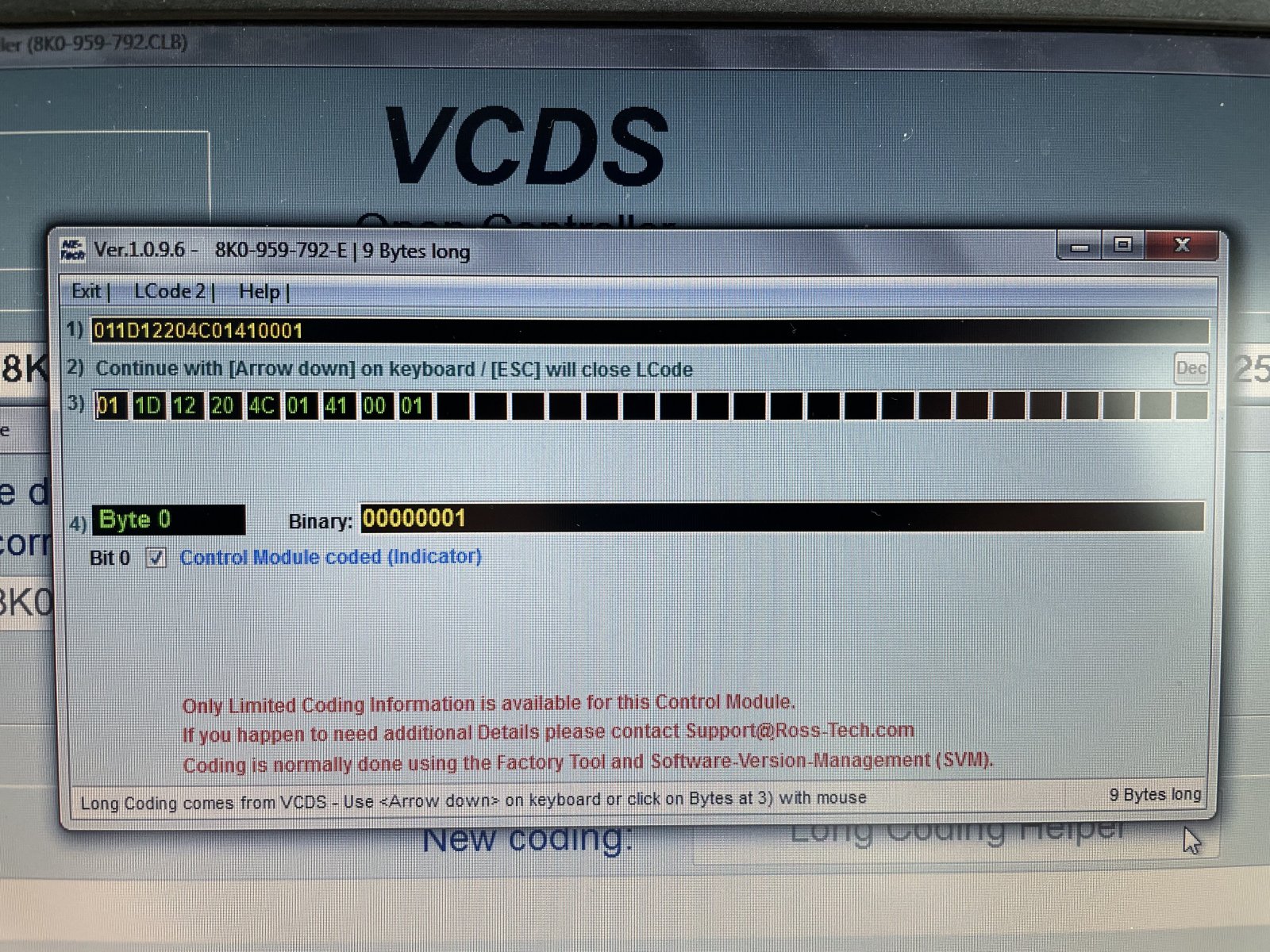

Proszę. Sorry, za zdjęcie ale wysyłam z telefonu.

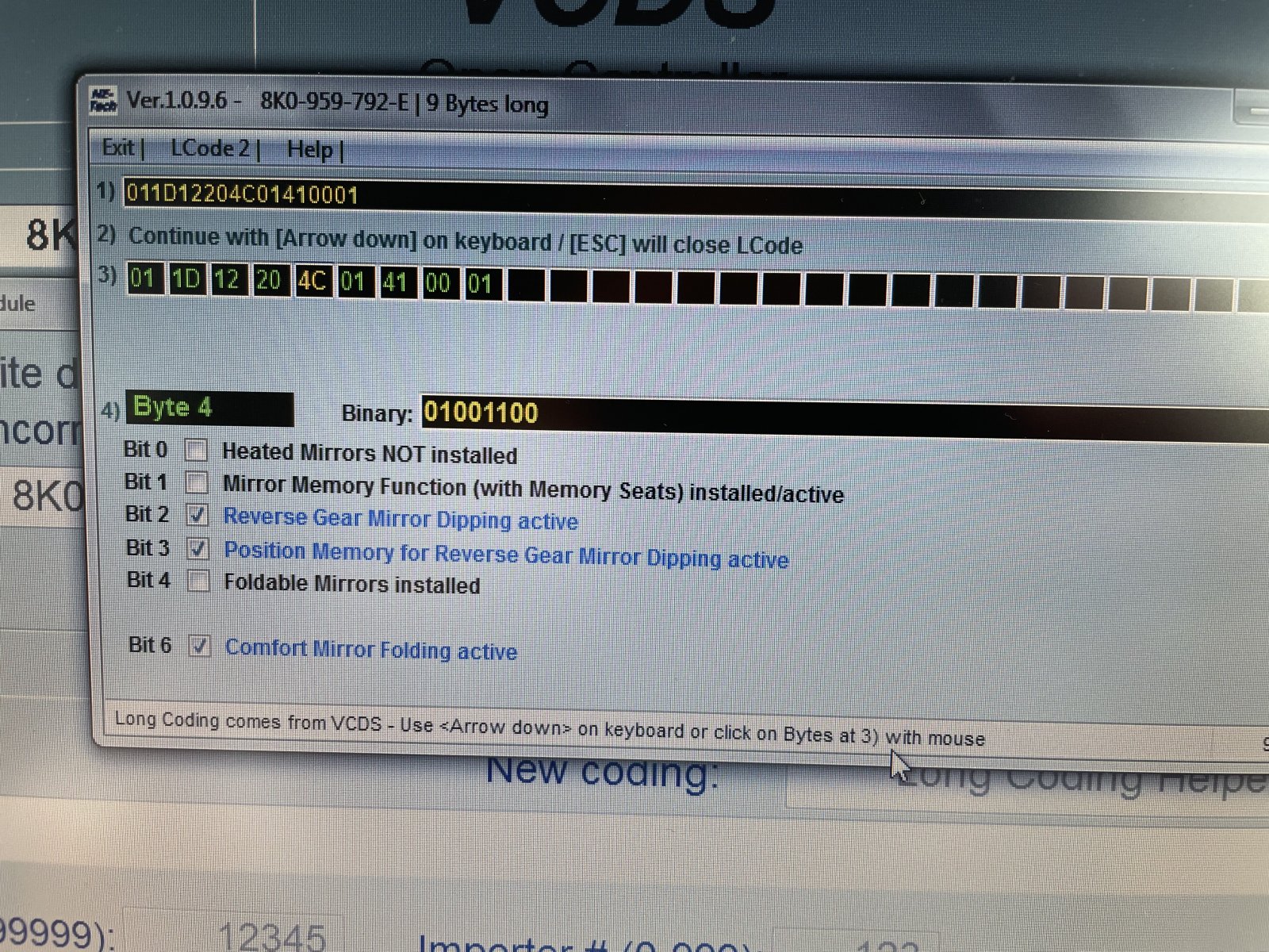

Pokaż  kodowanie w Byte 4.
Masz składane elektrycznie lusterka?
Nie.
Masz już co prawda zaznaczone w Byte 4 Bit 2 ale u mnie też nie działało  jak należy. Musiałem wartość, którą miałem z 5C zmienić na 5E,  tyle że ja miałem polift i składane lusterka.
Zmieniłem na 4E, tak jak u Ciebie tylko bez składanych luster, i opuszczają się ładniej, niżej ale nie wracają w ogóle. No i zostaje błąd w sterowniku.
To tak nie funkcjonuje, że analogicznie do mojego 5E wpisuje się 4E.
Zdaję sobie z tego sprawę. Od 5E odznaczyłem składane lustra i zostało 4E. Tak czy inaczej, nic z tego nie będzie. Ale dzięki za chęci! :hi:
Szkoda :kwasny:
